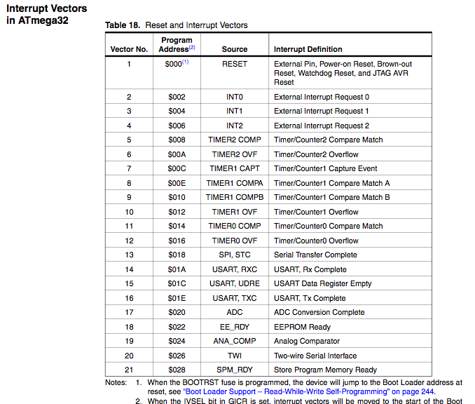

Michael K. schrieb: > Interrupts findest du im Inhaltsverzeichnis unter dem > gleichnamigen Eintrag Beschreibung der Interrupts über Inhaltsverzeichnis ist klar, aber die Anzahl habe ich nicht gefunden.

__Son´s B. schrieb: > Beschreibung der Interrupts über Inhaltsverzeichnis ist klar, aber die > Anzahl habe ich nicht gefunden. Wenn du die Beschreibung gefunden hast musst du doch nur durchzählen wieviel da stehen, dann hast du auch die Anzahl. Mehr Interrupts gibts nicht als die, die im Kapitel Interrupts beschrieben sind.

Im Anhang mal ein Beispiel bzgl. Interrupts vom Atmega32. Mehr Interrupts hat der Atmega32 nicht.
