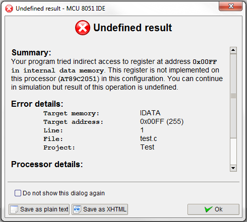

ich arbeite mich gerade in die Programmierung des AT89C2051 mit C ein
und möchte die Programme gerne auf einem Emulator testen.
Dazu habe ich mir die MCU 8051 IDE
http://www.moravia-microsystems.com/mcu-8051-ide für Windows besorgt,
mit der man auch emulieren kann. (Den Link zu dieser IDE habe ich hier
im Forum gefunden.)
Leider meldet der Emulator selbst bei sehr einfachen C-Programmen, die
mit dem SDCC kompiliert wurden, einen Fehler (siehe Screenshot).
z.B.:
#include <at89x51.h>
void main(void)
  while(1)
    P1 = 0;
Ich habe Verschiedenes ausprobiert (auch ohne Headerdatei).
Um auzuschließen, das der Emulator einen Bug hat, habe ich auch
Assemblerprogramme auf dem Emulator getestet.
Den Erzeugten Hex Code eines C-Programms habe ich auch mal mit dem emu51
geladen, der dann sofort beendet wird.
Deshalb vermute ich, dass irgend ein Parameter beim SDCC falsch ist oder
fehlt. So wird der Compiler von der IDE aufgerufen:
sdcc -mmcs51 --iram-size 128 --xram-size 0 --code-size 2048  --nooverlay
--noinduction --verbose --debug -V --std-sdcc89 --model-small "test.c"
Ich habe die neuste 64bit-Version de SDCC verwendet:
SDCC :
mcs51/z80/z180/r2k/r3ka/gbz80/tlcs90/ds390/pic16/pic14/TININative/ds400/
h
c08/s08/stm8 3.5.0 #9253 (Jun 20 2015) (MINGW64)
Da mein bestelltes Programmiergerät noch nicht da ist, kann ich noch
keinen Microcontroller flashen und damit Testen.
Wenn jemand eine Idee hat, wäre ich sehr dankbar. Offenbar wird hier
versucht, auf eine Speicheradresse zugegriffen, die es ja bei 128 Byte
Speicher gar nicht geben sollte? Die interne RAM-Größe wird ja
übergeben.
Sascha

P1 ist 0x90 Es sieht so aus als würde das nicht als SFR sondern als RAM
angesprochen, aber das RAM geht ja nur bis 0x7F

von Sascha (Gast)
Hallo Lothar,
> Dann sollte aber P1 nicht definiert sein und einen Fehler geben.
Richtig, ich habe die entsprechende Zeile aus der Headerdatei kopiert.
Aber auch eine leere Schleife oder eine einfache Variablenzuweisung in
der Schleife führt zu dem Fehler. Kompiliert wird jedoch ohne
Fehlermeldung.
Vielleicht hat doch der Emulator einen Bug. Assemberprogramme
funktionieren jedoch.

Hast Du schon versucht, das compilierte C Programm als HEX Datei im
Simulator laufen zu lassen? Ansonsten versuch mal diesen Simulator:
http://www.edsim51.com

von Sascha (Gast)
Danke schon mal bis hier hin!
Dieser funktioniert, also ist es leider doch ein Bug im Emulator.

Ja ich habe für die Windows Version 9,90€ bezahlt. Wenn sie
funktionieren würde, wäre das ja ok. Ich werde mich mal an den Support
wenden.
