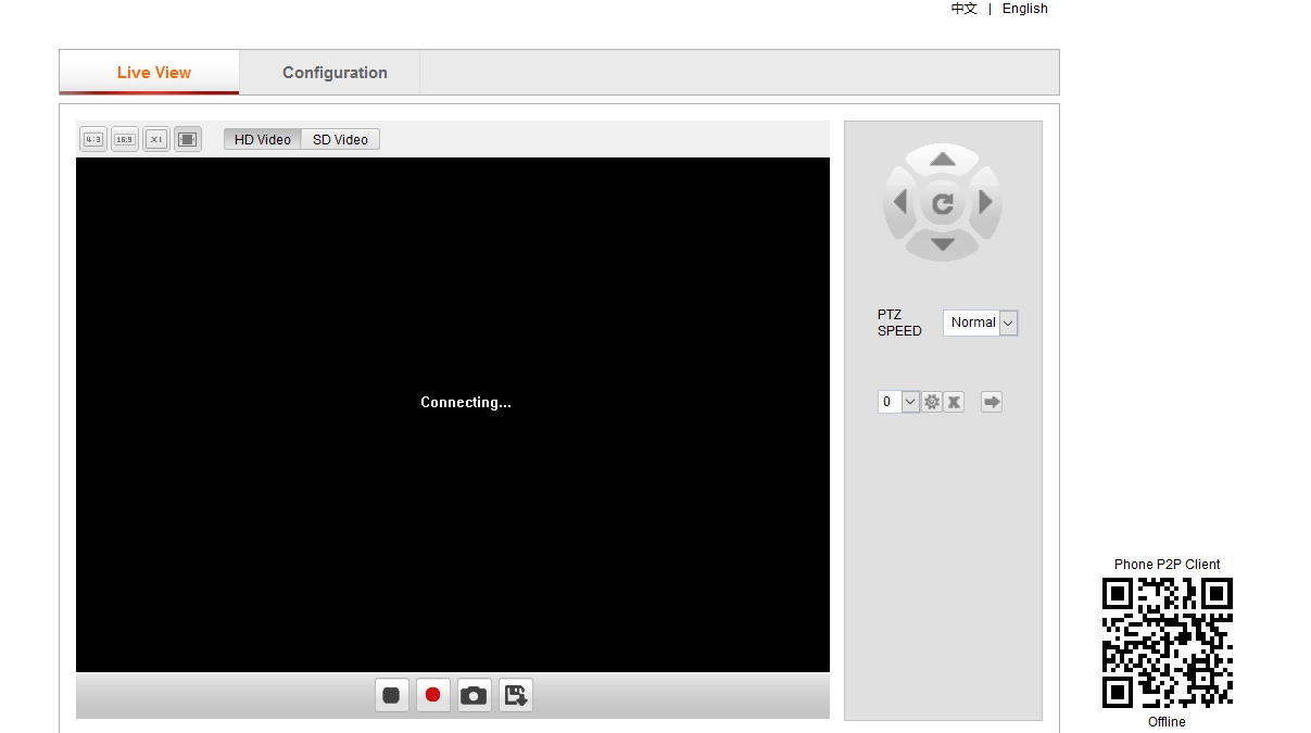

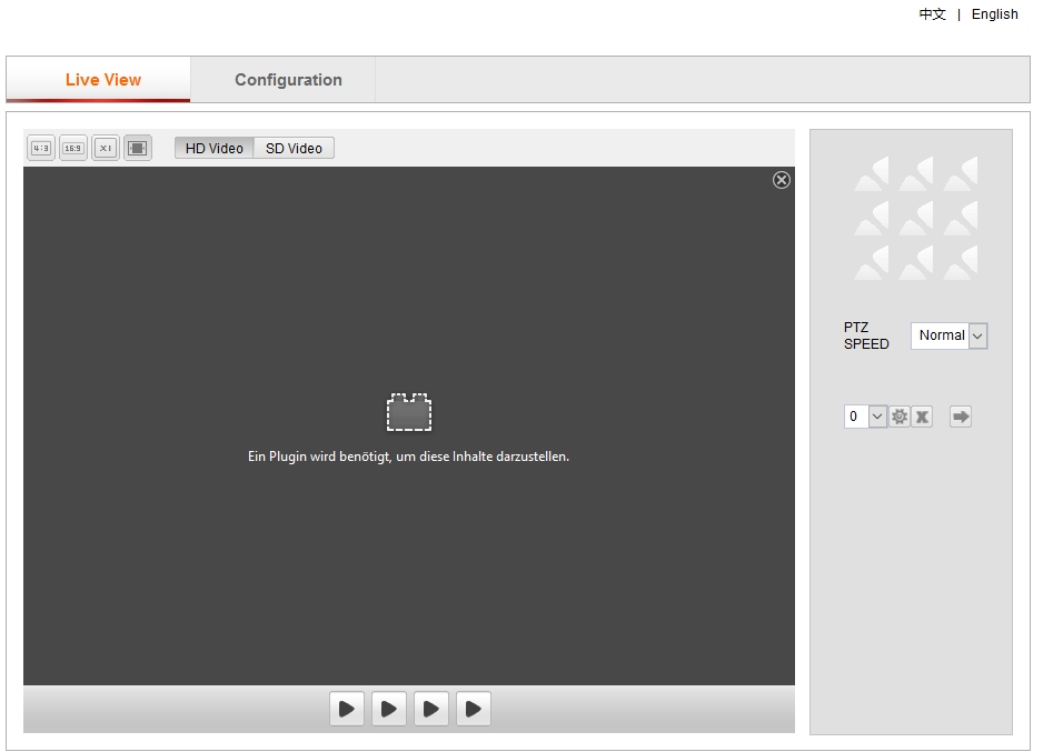

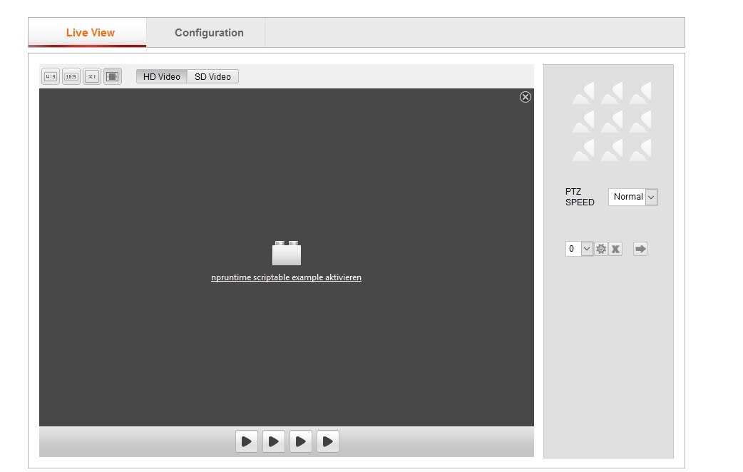

Vor kurzem habe bei Ebay eine Kamera gekauft. Beim Zugriff unter Firefox kommt die Meldung: „Ein Plugin wird benötigt, um diese Inhalte darzustellen“. Was für ein Plugin?...

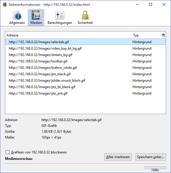

Sieh Dir doch mal den Seitenquelltext an. Vielleicht verbirgt sich da ja mehr Information.
Ich gehe davon aus, dass es ums Video geht: Versuch doch mal per VLC drauf zuzugreifen. Der würde dir dann auch einen Codec vorschlagen. Ansonsten haben dies "preiswerten" Kameras auch gerne noch ActiveX-Komponenten, die nur vom MS Internet Explorer unterstützt werden.
Rufus Τ. F. schrieb: > Sieh Dir doch mal den Seitenquelltext an. Vielleicht verbirgt sich da > ja mehr Information.
das hier scheint dir zu fehlen: "x-vnd-npGS_Plugins-plugin" (Nur überflogen)
skorpionx schrieb: > SeitenQuellText.txt (9,28 KB, 0 Downloads) Da steht doch schon was von "...activex_url..:". Was sagt denn der IE zu der Kamera? Und auf der (unbekannten) ebay Seite könnte auch ein Hinweis stehen (sorry, habe jetzt keine Lust das groß rumzugooglen).

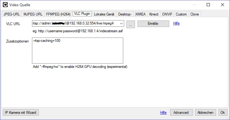

Hallo. Da bleibt nur der Zugriff auf den Videostream via rtsp mit vlc. URL dazu findet sich im Link vom Post von Wolfgang. Konfiguration geht meist nur mit dem IE da activeX. Martin
STK500-Besitzer schrieb: > das hier scheint dir zu fehlen: "x-vnd-npGS_Plugins-plugin" > (Nur überflogen) das wird nur verwendet wenn der UA nicht auf msie/firefox/chrome… matcht. wenn ich das richtig verstehe fehlt ein OLE ausgabeobjekt unter der angegebenen clsid. kann es sein das bei der kamera software dabei war, z.b. ein spezieller codec?

hab mal "clsid:583debb3-a587-4e83-be38-5bdf85836a6d" gegoogelt - nix. hm.
c.m. schrieb: > fehlt ein OLE ausgabeobjekt Das ist für den IE, andere Browser nutzen so etwas nicht, die benötigen das Plugin "x-vnd-npGS_Plugins-plugin".
Rufus Τ. F. schrieb: > c.m. schrieb: >> fehlt ein OLE ausgabeobjekt > > Das ist für den IE, andere Browser nutzen so etwas nicht, die benötigen > das Plugin "x-vnd-npGS_Plugins-plugin". kann sein das ich den verschachtelten ternären ausdruck missinterpretiere… aber ich glaube nicht. desweiteren listet http://www.iana.org/assignments/media-types/media-types.xhtml den angegebenen mimetype nicht - also muss imho irgendwas nachinstalliert werden, richtig?
Nur bei IE wird "outputie" verwendet, bei allem anderen hingegen "outputother". Kein Wunder; schließlich kennt nur der IE sogenannte "ActiveX"-Objekte.
Unter iSpay läuft das alles mit der Einstellung wie oben. Nur PTZ ist noch ein Problem. Der Hersteller ist nicht aufgelistet. Es ist auch Option „Bearbeiten“...
Ich versuche weiter das alles unter Browser zum Laufen zu bringen. Jetzt habe ich versucht das unter Chrome... Das Ergebnis zeige ich oben. Erklärung als Textdatei oder vom Support: https://support.google.com/chrome/answer/6213033 Geht das überhaupt unter Firefox oder?...
Das scheint ein Plugin von Grandstream zu sein. Hier gibts Download Links: http://ww3.grandstream.com/index.php/support/tools/supported-browsers http://www.grandstream.in.th/support/supported-browsers.php Eventuell läßt sich das Teil ja auch mit deren Software ansprechen: http://www.grandstream.com/products/ip-video-surveillance/video-management-softwares/product/gsurf-pro-v2

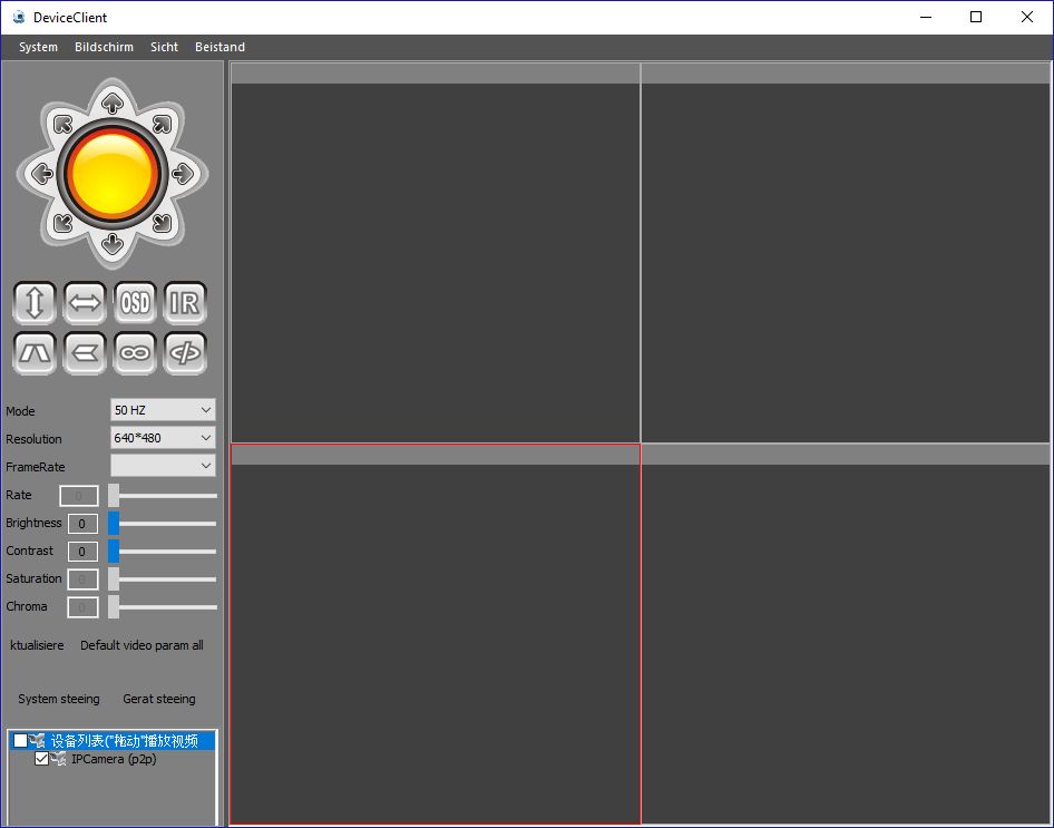

Bei der original Software kann man die Kamera suchen und anklicken,listet sich dann links unten auf,nun muss man den Kameranamen mit der linken Maustaste festhalten und in das schwarze Bild ziehen,dann geht's.

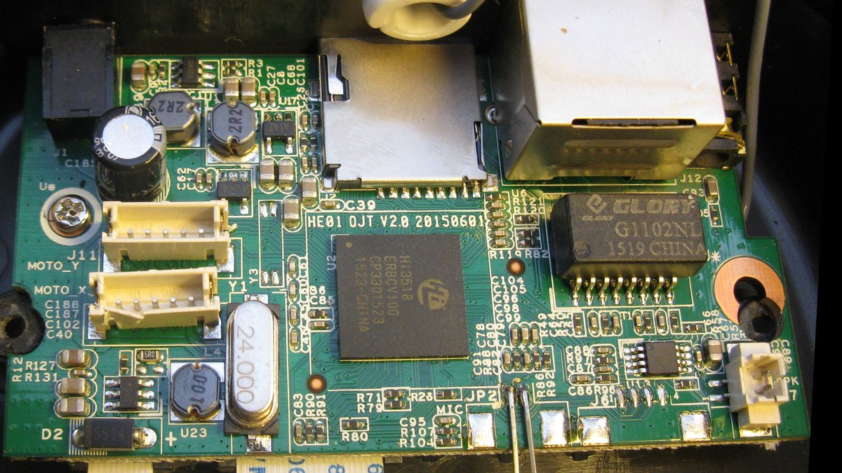

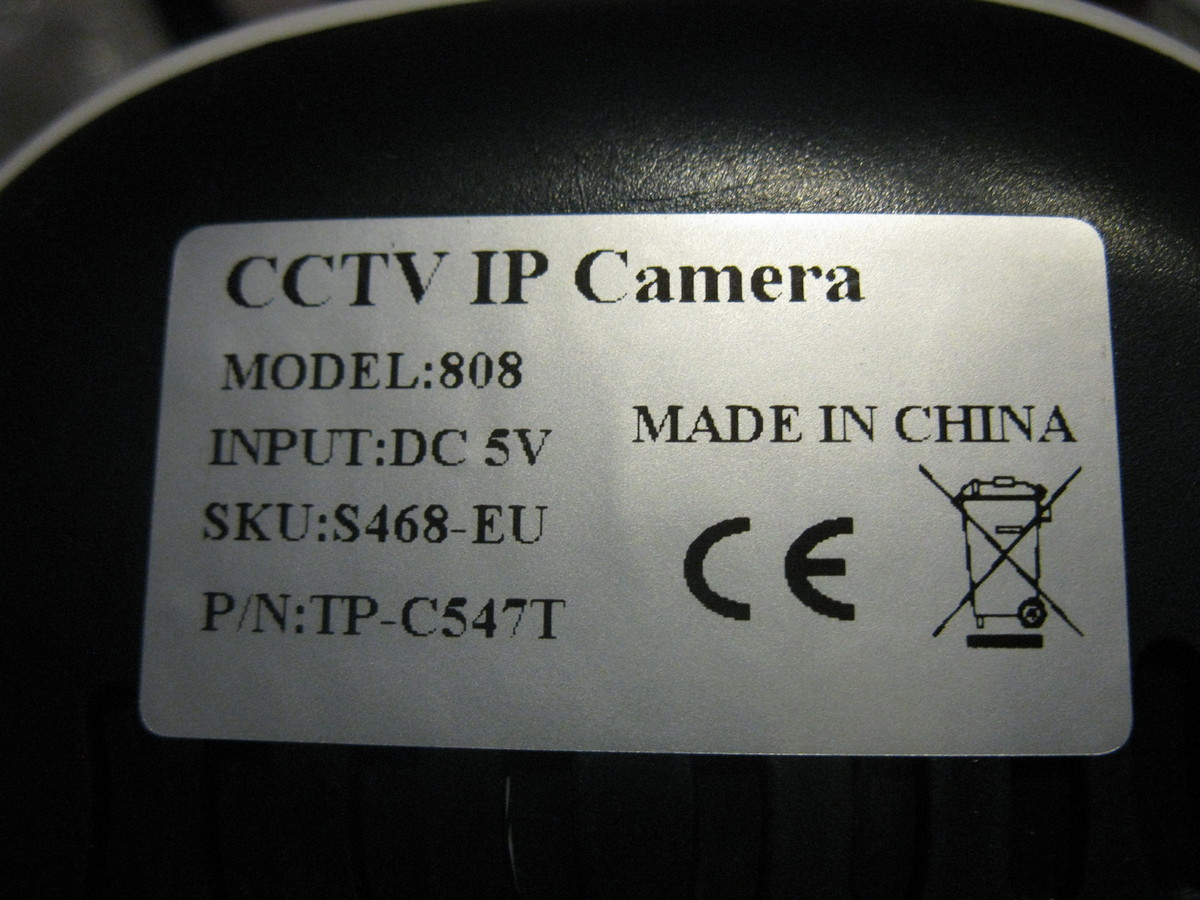

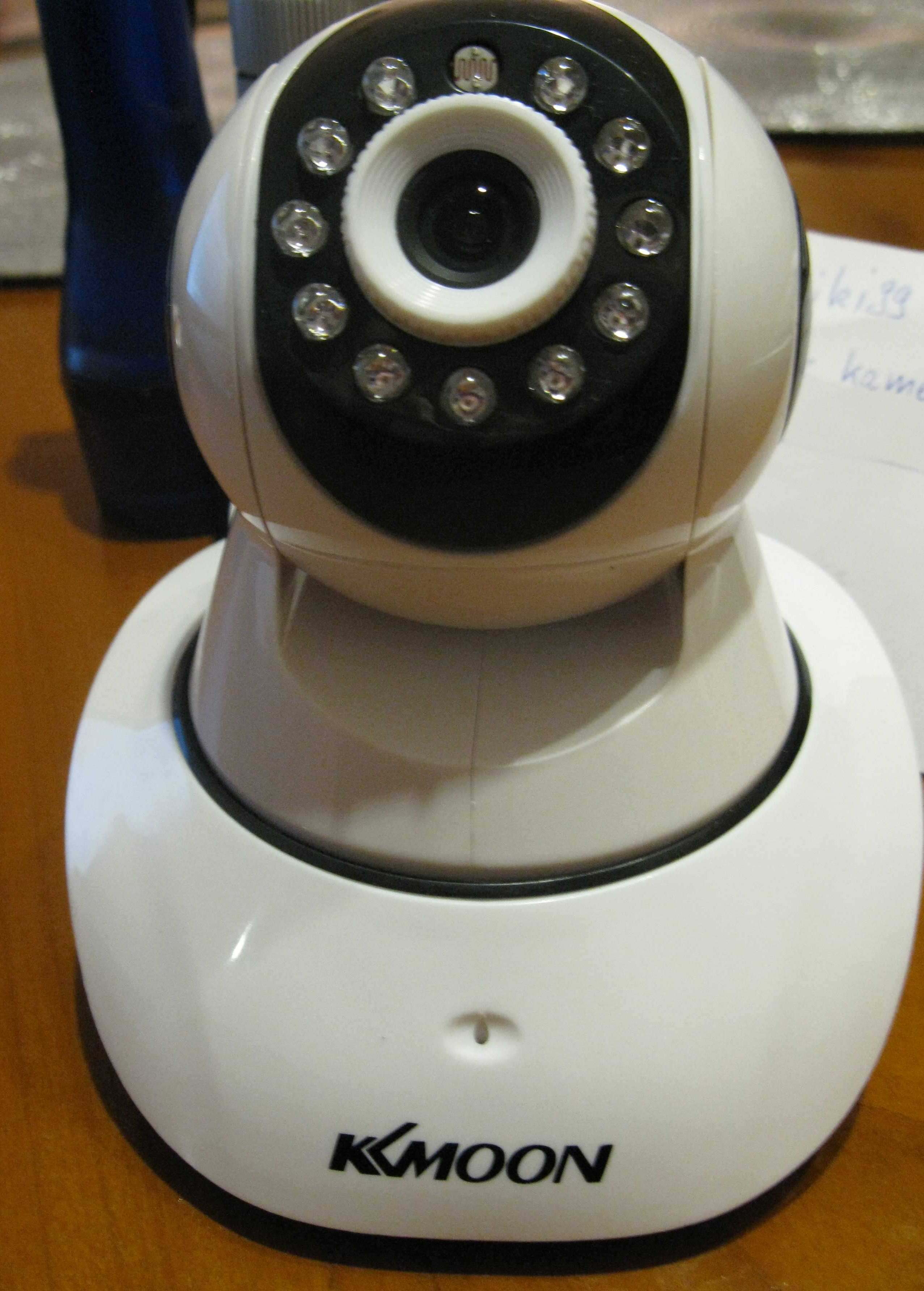

Die Kamera hat bestimmte Zeit gearbeitet. Jetzt wollte ich sie für neue Zwecke verwenden. Leider habe ich festgestellt dass unter dem Reset Loch (Boden...) ist nichts da . Reset ist einfach nicht von der Platine ausgeführt. Vermutlich ist diese Kamera nur einen Nachbau... Kann jemand die Anschlussstele für Reset auf Grund vom Foto herausfinden.
Volker(Gast) schrieb: > Bei der original Software kann man die Kamera suchen und > anklicken,listet sich dann links unten auf,nun muss man den Kameranamen > mit der linken Maustaste festhalten und in das schwarze Bild ziehen,dann > geht's. Links unten dort wo "IPCamera(p2p)". Und mit dem Hardwarereset muss man auch aufpassen. Er befindet sich auf andere Stelle als das was beschriftet auf dem Boden ist: Beitrag "Reset für Kkmoon Kamera nicht eingeschlossen"
