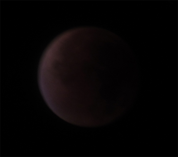

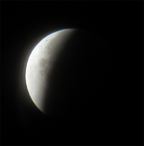

Können wir das bitte nochmal machen? So ein Mist! Ich hab nicht auf die Iso geachtet, und mit Iso 400 aufgenommen. Dabei kann die Canon locker bis Iso 1600 oder 6400 gehen. Die bei 30sec entstehenden Striche hab ich total unterschätzt. Das gibt natürlich keine schönen Bilder mehr. Erstaunlich ist der Helligkeitsunterschied. Das erste Bild ist mit Blende 8 und 1/400stel aufgenommen, das zweite mit Blende 5.6 und 10sec, Brennweite 210mm. 1. Ich brauch ne Russentonne. 2. Ich brauch mehr Übung.

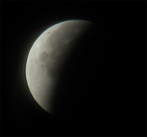

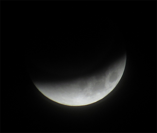

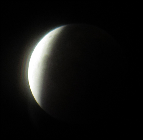

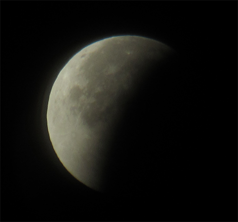

Anbei eine Serie mit der Zoom-Kleinbildkamera durch´s Fensterglas. Draußen war mir definitiv zu kalt!
Knut B. schrieb: > Draußen war mir definitiv zu kalt! Hier waren "gemütliche" 4° C und das nächste mal muss man ja erst in 18 Jahren wieeder raus :-) Timm T. schrieb: > Die bei 30sec entstehenden Striche hab ich total unterschätzt. Ja, der Mond ist ganz schön fix. Ich bin auf max 1' gegangen.
Michael K. schrieb: > Hier waren "gemütliche" 4° C Mit ´ner Tasse Glühwein vielleicht ;-). Schöne Fotos vom dunklen Mond!

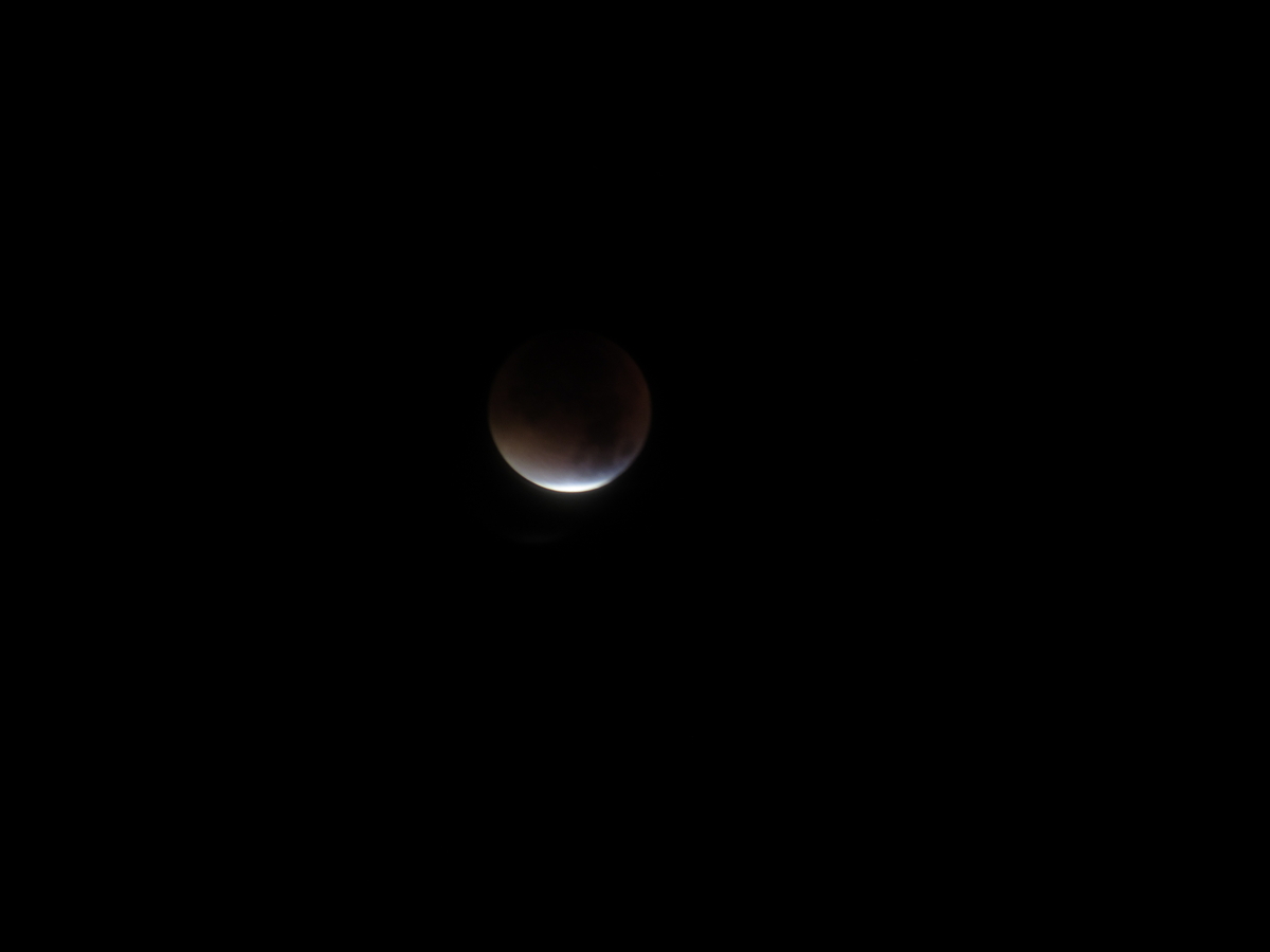

hab auch geschaut aber war DAS jetzt eine totale Finsternis? (auch in Österreich?) bei mir war "links unten" noch ralativ Hell (04:30 bis 04:45) also so ähnlich wie auf dem Foto von "TravelRec" Beitrag "Re: Mondfinsternis"
Timm T. schrieb: > So ein Mist! Ich hab nicht auf die Iso geachtet, und mit Iso 400 > aufgenommen. Dabei kann die Canon locker bis Iso 1600 oder 6400 gehen. > > Die bei 30sec entstehenden Striche hab ich total unterschätzt. Das gibt > natürlich keine schönen Bilder mehr. Ha,. darauf bin ich auch 'reingefallen. Ich hatte abends erst auf ISO 1600 eingestelltund dann ein paar "vorher"-Bilder des Vollmonds gemacht, und das war alles viel zu hell, also wieder 'runter mit der Empfindlichkeit auf 400, da gibt's ja auch weniger Bildrauschen. Und das erneute Umstellen auf 1600 hab' ich morgens prompt vergessen. Na ja, war ja auch früh... Dass der Mond innerhalb von 30s so weit wegrennt, dass er Bewegungsunschärfe ins Bild bringt, habe ich auch unterschätzt. Aber von den ca. 100 Versuchen sind so etwa 5 ganz anständig geworden, vielleicht lassen sich aus dem Rest auch noch HDR-Montagen basteln - mal sehen. Jedenfalls kann man mal wieder sehen, dass der Dynamikumfang, den das Auge wahrnehmen kann, die Consumer-Kameras bei Weitem übertrifft. Mit bloßem Auge war in der Teilverfinsterung die helle Sichel jedenfalls strukturiert zu sehen und der rötlich abgeschattete Bereich ebenfalls. Das war auf keinem Foto hinzukriegen, entweder der Schatten war anständig sichtbar, dann war die Sichel einfach nur glatt weiß oder die Sichel ließ die Mondoberfläche erkennen, dann war der Schatten aber glatt schwarz.
Robert L. schrieb: > aber war DAS jetzt eine totale Finsternis? Ja > (auch in Österreich?) Ja > bei mir war "links unten" noch ralativ Hell (04:30 bis 04:45) kommt auf das relativ drauf an Der Mond ist nicht "zentral" durch den recht großen Kernschatten der Erde "gewandert", sondern außermittig: http://eclipse.astronomie.info/2015/img/mofi20150928-chart.jpg

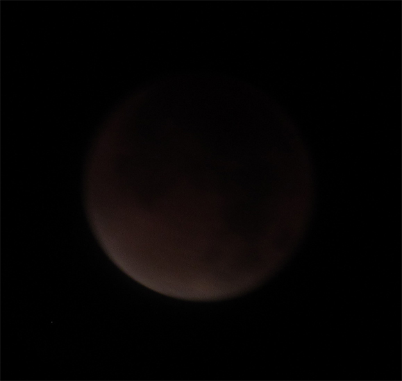

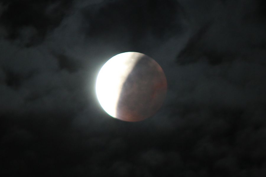

Besonders das erste Bild ist bei Dir, Michael, sehr schön geworden! Kompliment! Wie hast Du es aufgenommen?
Hehe, so rot eingefärbt könnte man den ollen Mond glatt für´n Planeten halten ;-).

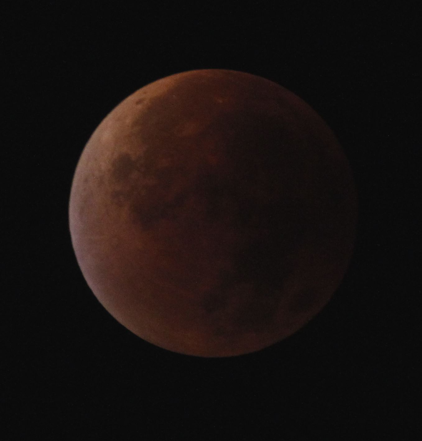

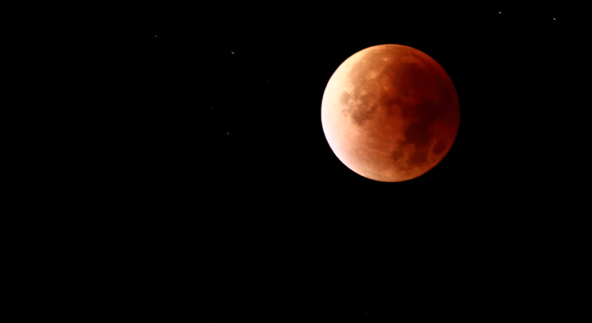

Ok, dann will ich auch mal ein Bild zeigen. Entstanden um ca. 5:00Uhr mit 780mm Brennweite und 5sek Belichtungszeit bei ISO 200. Viele Grüße, Steffen
@Steffen N. (steno) > imgp2206.jpg >Ok, dann will ich auch mal ein Bild zeigen. >Entstanden um ca. 5:00Uhr mit 780mm Brennweite und 5sek Belichtungszeit >bei ISO 200. Schönes Bild!
? Respekt, astr(o)reines Bild !!! (Was hast du für ne Optik? Und hast du eine Nachführung genutzt?)

Steffen N. schrieb: > Ok, dann will ich auch mal ein Bild zeigen. > > Entstanden um ca. 5:00Uhr mit 780mm Brennweite und 5sek Belichtungszeit > bei ISO 200. > > Viele Grüße, > Steffen Boah, das sieht ja spitze aus - Michaels Ergebnisse sind ja schon toll, aber das ist hier nochmal 'ne andere Hausnummer... 780mm und 5s Belichtungszeit muss eine große Blendenöffnung haben - das ist doch entweder so eine große "Tüte" für Sportfotografie oder ein Teleskop mit Nachführung, oder?

Jeffrey L. schrieb: > Besonders das erste Bild ist bei Dir, Michael, sehr schön geworden! > Kompliment! > > Wie hast Du es aufgenommen? Innerlich und äußerlich gefasst... ;-) MfG Paul

> (Was hast du für ne Optik? Und hast du eine Nachführung genutzt?) > 780mm und 5s Belichtungszeit muss eine große Blendenöffnung haben - das > ist doch entweder so eine große "Tüte" für Sportfotografie oder ein > Teleskop mit Nachführung, oder? In der Tat ist das Bild durch ein Teleskop mit parallaktischer Nachführung entstanden. Um genauer zu sein, der optische Tubus ist ein Eigenbau mit einem 130mm/f6 Apochromat aus russischer Fertigung. Und ich bin auch der Meinung, das so ein Himmelsschauspiel schon etwas besonderes ist, wenn man sich für Wissenschaft im allgemeinen und der Astronomie im speziellen Interessiert. Sonst scheint das Weltall ja eher statisch zu sein und hier kann man Himmelsmechanik mal live erleben. Genauso wie Durchgänge von Planeten vor der Sonnenscheibe u.s.w. Aber bitte Astronomie nicht mit Astrologie verwechseln... :) Und Danke für die vielen positiven Kommentare. Hat mich sehr gefreut. Aber ich muß dazu sagen, Astrofotografie ist mein Hobby und da ist so ein Bild nix besonderes... Gruß, Steffen

Steffen N. schrieb: > Entstanden um ca. 5:00Uhr mit 780mm Brennweite und 5sek Belichtungszeit > bei ISO 200. Sehr genial! Respekt für den fachlichen Umgang mit der Technik!

Steffen N. schrieb: > Ok, dann will ich auch mal ein Bild zeigen. Danke für die gelungene Aufnahme. Habe es als Desktop Hintergrund gewählt, bin ja auch ein Nachtmensch... Gruß Mani
Michael K. schrieb: > Steffen N. schrieb: >> In der Tat ist das Bild durch ein Teleskop mit parallaktischer >> Nachführung entstanden. Um genauer zu sein, der optische Tubus ist ein >> Eigenbau mit einem 130mm/f6 Apochromat aus russischer Fertigung. > Hast du dazu vielleicht eine Anleitung oder ähnliches? Eine Anleitung zum Fernrohrbau? Bei Interesse, schau mal unter http://www.astrotreff.de/default.asp oder http://forum.astronomie.de/phpapps/ubbthreads/ubbthreads.php/forum_summary Das ist praktisch das mc.net für Hobbyastronomen ;) Aber Selbstbau lohnt sich eigentlich nicht mehr, seit es die preiswerte Chinaware gibt. Außer man hat viel Freude am basteln oder möchte keine Stangenware. Also eigentlich wie hier in der Elektronik... ;) > Habe es als Desktop Hintergrund gewählt, bin ja auch ein > Nachtmensch... Schön, das man auch mal was zurück geben kann.
