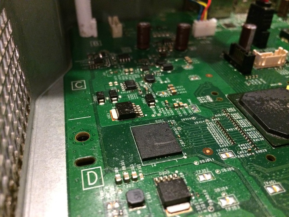

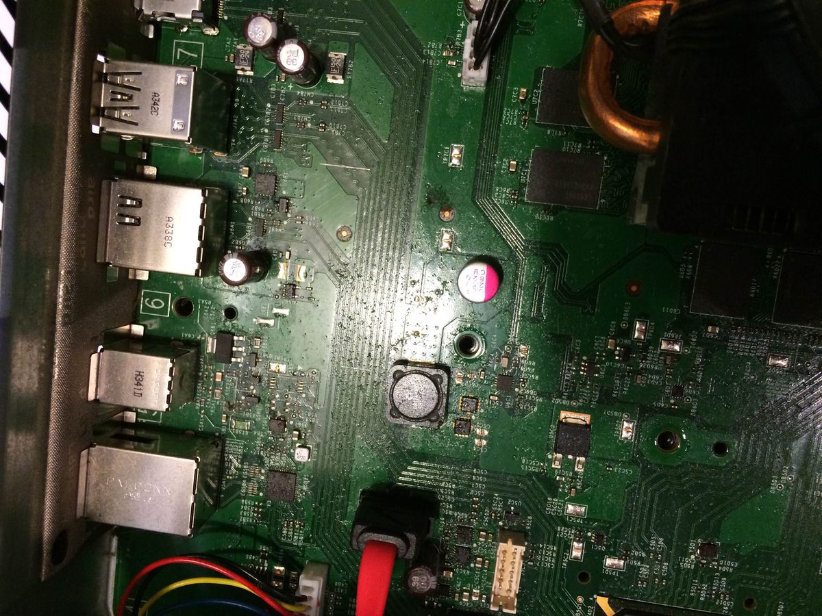

Hallo zusammen, ich war bei einem Bekannten "Vorgeschichte", nun zum weaentlichen ich habe eine xbox one bekommen die er irgendwie geschafft hat mit Cola zu duschen. Ich habe diese jetzt geöffnet und die komplette Platine hat Cola abbekommen. Ich habe noch kein Netzteil zum testen, aber mal ne frage, was würdet ihr tun? Also wie würdet ihr diese sauber machen? Womit und ja wie am besten? Habt ihr noch andere hilfreiche Tipps? Grüße!

erst mit destilliertem Wasser gründlich reinigen und mehrfach abspülen einweichen lassen und noch mal spülen. danach mit Isopropanol nach spülen.
KEIN Isopropanol! Und schon gar nicht 100%. Zucker löst sich kaum in Alkohol. Wasser reicht vollkommen. Leiterplatte ausbauen. In destilierten Wasser einweichen, ruhig 2 Stunden Abwaschen. Leitungswasser ist OK Mit destilierten Wasser kurz nachwaschen (wegen Kalk usw. im Leitungswasser) Trocknen. Am besten vorher mit Pressluft abblasen und dann in einen Trockenofen und bei ca. 50°C. Alternativ ein Fön, dann aber sehr lange, und dann nochmal an einem warmen Ort 24 Stunden nachtrocknen lassen. Alternativ, eine geschlossene Box mit viel noch blauen Silica Gel drin. Falls Relais auf dem Board sind dann müssen die versiegelt werden. Taster und Schalter sollte man auch abkleben.

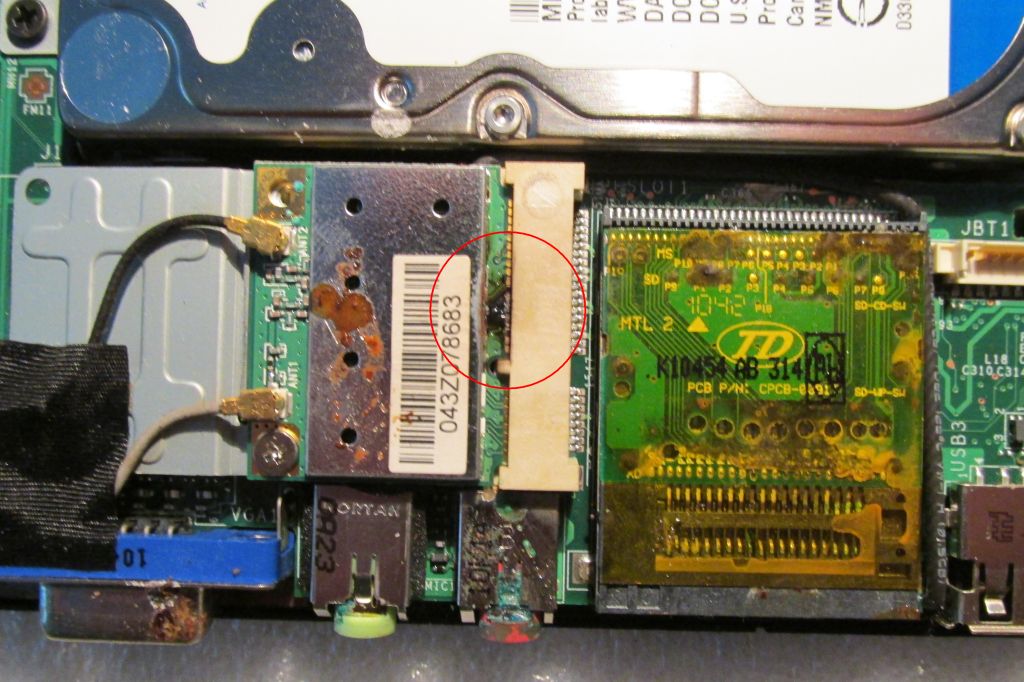

Was böse Cola in einem Netbook anrichten kann, siehe Bild. Rot eingekreist, am WLAN-Modul sind Leiterbahnen regelrecht weggebrannt.

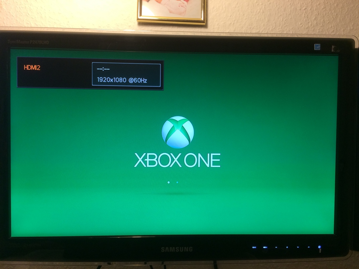

Vielen Dank an euch für die Hilfe. Wie ihr im anhang seht hat es gefruchtet! Ich war bei meinem üblichen Händler und dieser meinte auch ich soll isopropanol nehmen. Also das zeug hilft sehr gut bei Cola, obwohl es schon abgetrocknet war hat es wunderbar die Flächen sauber bekommen. Grüße an die community!
