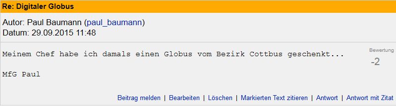

Meinem Chef habe ich damals einen Globus vom Bezirk Cottbus geschenkt... MfG Paul
