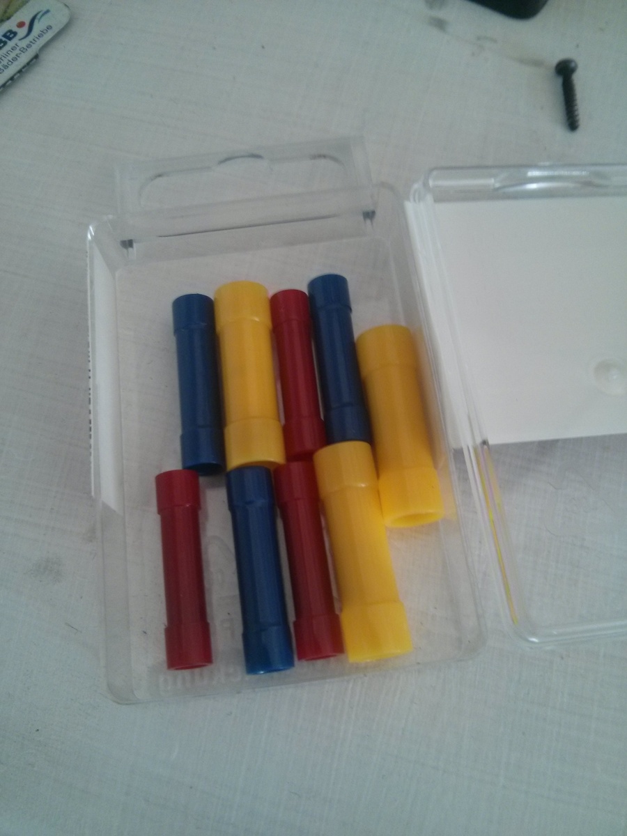

Es gibt für Stromkabel solche Stoßverbinder, die man mit der Crimpzange
verquetscht. Ich dachte, ich habe derartige Dinge im Baumarkt gekauft,
jetzt merke ich aber, dass der Kunststoff drum herum kein flexibler
Schrumpfschlauch ist, sondern ganz steifer Kunststoff. Damit lassen sich
diese Verbinder gar nicht crimpen. Wie soll sowas dann funktionieren?
Der Metalleinsatz lässt sich nicht entfernen!
Man kommt auch mit dem Lötkolben nicht dran! Außerdem sind es laut
Beschreibung lötfreie Stoßverbinder. Ich bin über Anwendertipps sehr
dankbar.

Alfred D. schrieb:
> Damit lassen sich
Crimpe sie einfach, das geht schon in Ordnung.
von Peter II (Gast)
Alfred D. schrieb:
> Damit lassen sich
es gibt Zangen für Isolierte Stoßverbinder - damit klappt das auch.

M.N. schrieb:
> Ja, mit sowas muss man das machen z.B.:
> http://www.kabelbinder24.de/Crimpzange-fuer-Kabels...
Wenn du das dann noch änderst in die Version für isolierte Kabelschuhe,
dann wirds richtig.

Entschuldigung, ja, habe mich vom Bild fehlleiten lassen.
