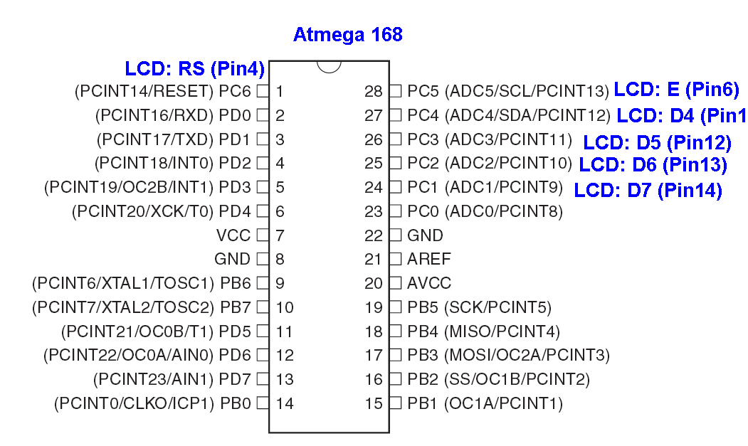

Hallo, ich habe ein LCD (16x2, HD44780-kompatibel) an einen Atmega 168, Port C, angeschlossen und ein winziges Bascom-Hello-World-Programm geladen. Es tut sich aber nichts. Aufällig war übrigens, daß ich zunächst vergessen hatte, die RS-Leitung an den µC anzuschließen. Auf diese Weise konnte ich wenigstens den Kontrast einstellen, d.h. wenn ich an dem 10-K-Trimmer die Spannung auf ca. 0,5 V absenkte sah ich eine (die obere) Zeile mit allen Punkten. Nachdem ich die fehlende RS-Leitung angeschlossen habe sehe ich garnichts mehr, weder Kontrast noch Text. Hat jemand eine Idee ? Ist etwas dagegen einzuwenden, das LCD an Port C des Atmega 168 anzuschließen ? Gruß Tilmann
Es ist keine gute Idee, den Reset-Pin des AtMega zu belegen, wenn noch genug andere Pins frei sind...
Ähm - du hast den Display-Reset an den Atmega-Reset angeschlossen? Das ergibt keinerlei Sinn - das Display "will" darüber resettet werden, und nicht den Atmega selbst irgendwie resetten...
Tilmann schrieb: > Ist etwas dagegen einzuwenden, das LCD an Port C des Atmega 168 > anzuschließen ? Nein, dagegen ist nichts einzuwenden, nur -den RESET-Anschluß PC6 würde ich mir nicht verbauen. Du hast doch auch PC0 übrig. MfG Paul
Hi >Ähm - du hast den Display-Reset an den Atmega-Reset angeschlossen? Das >ergibt keinerlei Sinn - das Display "will" darüber resettet werden, und >nicht den Atmega selbst irgendwie resetten... Was für einen Displayreset? RS ist Registerselect. Lustig finde ich die Reihenfolge der Pins. Da kommt einiges an Arbeit auf dich zu. MfG Spess
Hi Leute, vielen Dank für die vielen Antworten. Den Pin C.0 wollte ich mir für eine AD-Wandler-Sache freihalten. Könnte ich einen Pin eines anderen Ports verwenden ? Ich sehe ein, daß ich Port D dafür hätte nehmen sollen. > Lustig finde ich die Reihenfolge der Pins. Da kommt einiges an Arbeit > auf dich zu. Wieso ? Gruß Tilmann

PC1 - LCD D7
PC2 - LCD D6
PC3 - LCD D5
PC4 - LCD D4
Fällt dir etwas auf? Man kann sich das Leben auch mit aller Macht schwer
machen.
MfG Spess
Tilmann schrieb: >> Lustig finde ich die Reihenfolge der Pins. Da kommt einiges an Arbeit >> auf dich zu. > > Wieso ? Siehe Spess53. Hier:

spess53 schrieb: > Man kann sich das Leben auch mit aller Macht schwer > machen. Dann stellt sich noch die Frage ob das (geheim gehaltene) Programm eine solche Bit-Anordnung überhaupt unterstützt ..... Bei Verwendung von Port C sollte man auch darauf achten das Avcc angeschlossen ist (was gerne mal unterschlagen wird).

> PC1 - LCD D7 > PC2 - LCD D6 > PC3 - LCD D5 > PC4 - LCD D4 > > Fällt dir etwas auf? Man kann sich das Leben auch mit aller Macht schwer > machen. Tut mir leid, mir fällt nichts auf. Es geht um die Verbindungsleitungen zwischen LCD und µC ? AVCC ist angeschlossen. Kann man die RS-Leitung des LCD an einen Pin eines anderen Ports legen ? Gruß Tilmann
spess53 schrieb: > Lustig finde ich die Reihenfolge der Pins. Da kommt einiges an Arbeit > auf dich zu. Ist in seinem Fall egal. Das erledigt BASCOM bzw. die Programmierer die die dortige LCD Ansteurung gemacht haben.
Tilmann schrieb: > Kann man die RS-Leitung des LCD an einen Pin eines anderen Ports legen ? Was denkst du, wozu es in BASCOM die CONFIG Anweisung gibt? Programm einfach kopiert ohne es auch nur im geringsten wenigstens einmal anzusehen, welche Befehle benutzt werden und in der Doku nachzusehen, was die eigentlich machen?

Tilmann schrieb: > Und die andere Frage war die, ob ich in den CONFIG-Anweisungen auf den > Port beschränkt bin, an dem auch die anderen LCD-Anschlüsse sind. > > Das scheint nicht der Fall zu sein. Richtig ? Der Hersteller macht das nur so zum Spass, dass man beim Config LCD bei der Pinzuordnung auch den Portnamen angeben muss. Aus der BASCOM Hilfe

Jetzt wird das hier schon wieder ein "BASCOM ist Mist" Thread... @Tilmann 1. Lass den ResetPin frei(wurde schon genannt) Wenn das Programm mit dem Pin wackelt dann interpretiert das die ResetLogik eben als Reset und schickt den µC durch ebendiesen, was das für den Programmablauf bedeutet kannst du dir ja denken. 2. Bei PortC fällt mir ein dass es da was gab mit JTAG-Fuse der muss ausgeschaltet sein wenn man den Port benutzen will Ich bin mir aber nicht sicher ob das bei dem 168 auch so ist.

Das ist übrigens kein Display Reset, sonder "Register Select", damit wird ausgewählt ob man ein Kommando oder ein Zeichen an das Display sendet. Der HD44780 kann diverse Konstellationen von Zeilen und Spalten treiben, und wird am Anfang initialisiert vom Controller. Wenn das Display im 4.bit Modus betrieben wird, wie es Bascom standartmässig macht, dann müssen die bits 4567 auf GND gelegt werden, und R/W sowieso.
DJShadowman schrieb: > Wenn das Display im 4.bit Modus betrieben wird, wie es Bascom > standartmässig macht, dann müssen die bits 4567 auf GND gelegt werden, > und R/W sowieso. Ahja, wieso das denn? Die Pins DB4-7 werden doch eh ignoriert im 4 bit Modus.
Hi >Wenn das Display im 4.bit Modus betrieben wird, wie es Bascom >standartmässig macht, dann müssen die bits 4567 auf GND gelegt werden, Unsinn. Die Datenleitungen haben interne PullUp-Widerstände . Da ist Masse kontraproduktiv. Wenn schon, dann auf VCC. Außerdem sind es die Pins 0/1/2/3. MfG Spess

Hallo Leute, vielen Dank für Eure Hilfe, insbesondere den Tip den µC-Reset-Pin nicht zu verwenden, und die Info, das man das LCD auch von verschiedenen Ports aus ansteuern kann. Bin jetzt mit meiner LCD-RS-Leitung an PD0 gegangen und es geht. Zumindest die "Hallo-Welt!" - Ausgabe. Bis zum nächsten mal ! :-) Gruß Tilmann
