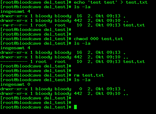

Rolf M. schrieb: > Ich habe gerade etwas erstaunt festgestellt, daß ich sie als root > sogar löschen kann, wenn ich gar keine Berechtigungen darauf habe. Das ist nicht weiter verwunderlich, denn (im gegensatz zu Windows): root darf (lokal) immer alles! Bei entfernten (Datei)-Systemen (z.B. smb, ldap) kann das anders aussehen. Peter II schrieb: > Ist bei Linux übrigens genauso: Sry Peter, keine Ahnung was du da machst, bei mir geht das ganze auch ohne rechte und ohne warnungen (siehe bild)... Unter *nix darf root immer alles. War schon immer so. root ist die höchste Instanz, im gegensatz zum Admin unter Windoof. Über dem Admin steht noch User "System" und es gibt glaube ich noch einen weiteren User der über Admin steht.
Kaj G. schrieb: > Rolf M. schrieb: >> Ich habe gerade etwas erstaunt festgestellt, daß ich sie als root >> sogar löschen kann, wenn ich gar keine Berechtigungen darauf habe. > Das ist nicht weiter verwunderlich, denn (im gegensatz zu Windows): > root darf (lokal) immer alles! > > Bei entfernten (Datei)-Systemen (z.B. smb, ldap) kann das anders > aussehen. > > Peter II schrieb: >> Ist bei Linux übrigens genauso: > Sry Peter, keine Ahnung was du da machst, bei mir geht das ganze auch > ohne rechte und ohne warnungen (siehe bild)... > Unter *nix darf root immer alles. War schon immer so. > root ist die höchste Instanz, im gegensatz zum Admin unter Windoof. Über > dem Admin steht noch User "System" und es gibt glaube ich noch einen > weiteren User der über Admin steht. root darf nicht immer alles! root darf nicht immer alles! root darf nicht immer alles! root darf nicht immer alles! root darf nicht immer alles! Es gibt da noch so Konzepte wie Mandatory Access Control. Irgendwo steht sogar ein Server frei zugänglich im Internetz bei dem jeder Besucher volle root Rechte bekommt. Der Server ist selbstverständlich nicht nach wenigen Sekunden zerstört worden. Bei dem Beispiel von Peter II könnte hingegen schon ein einfaches lsattr zur Aufklärung beitragen.
Rolf M. schrieb: > Dann hast du aber irgendwas besonderes, denn normalerweise kannst du > Dateien löschen, auf die du Schreibrechte hast, auch wenn du root bist*. > Vielleicht Dateisystem read-only gemountet oder ein nfs-Server mit dem > defaultmäßigen root-Squashing? scheinbar ist das wissen um Linux auch nicht umfassend. > > Ist bei Linux übrigens genauso: > Sry Peter, keine Ahnung was du da machst, bei mir geht das ganze auch > ohne rechte und ohne warnungen (siehe bild)... > Unter *nix darf root immer alles. War schon immer so. noch nie was von SE-Linux gehört? https://de.wikipedia.org/wiki/SELinux Lösung: Immutable Flags.

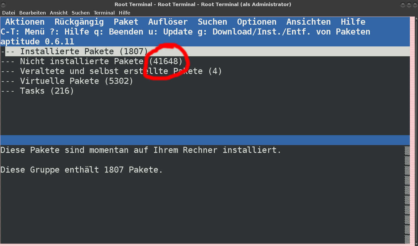

Bei Debian GNU/Linux wie bei den meisten Distributionen sind eine Menge Pakete per 'default' nicht installiert, doch letzten Endes entscheide ich was ich haben möchte. Wenn man irgendeine Ubuntu-Variante unverändert nutzt, so heißt das nur das ein Anderer entschieden hat was wichtig zu sein hat und was nicht. Damit kann man Leben, muss man aber nicht...
Ach Leute, es geht doch nicht darum, ob man das nun installieren könnte oder nicht, sondern darum, daß einfach die pauschale Aussage, daß das unter Linux immer so sei, falsch ist.
