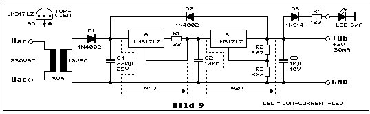

Hallo nochmal, aufgrund der vielen Antworten, habe ich mich etwas mehr mit dem Thema beschäftigt. Habe mich jetzt für die Samsung 3535 Leds entschieden http://www.leds.de/High-Power-LEDs/Samsung-High-Power-LEDs/Samsung-3535-LED-weiss-512lm-ohne-Platine-Emitter.html Es sollen 4 Module, a 5 LEDs werden. Das Netzteil bleibt vorerst(20V / 4,6A) Kann mal bitte einer drüber schauen, ob ich die Widerstände, für mein vorhaben richtig eingesetzt habe? Sollen 4 module werden mit 16,5 Volt und 350 mA R1 = 3.0 Ohm R2 = 240 Ohm R3 = 3.0 KOhm
@ollekatz (Gast) > ureg3p09.gif Komische Schaltung, ziemlicher Murks. >Habe mich jetzt für die Samsung 3535 Leds entschieden >http://www.leds.de/High-Power-LEDs/Samsung-High-Po... Wo liegt das Problem? >Es sollen 4 Module, a 5 LEDs werden. Das Netzteil bleibt vorerst(20V / >4,6A) >Kann mal bitte einer drüber schauen, ob ich die Widerstände, für mein >vorhaben richtig eingesetzt habe? >Sollen 4 module werden mit 16,5 Volt und 350 mA Was soll dann der Unsinn mit 2 LM317 hintereinander? Man braucht nur EINEN, nämlich A, der als Kostantstomquelle arbeitet. Für 350mA muss R1=U/I=1,25/0,35A=3,6 Ohm. 3,3 Ohm tuns auch. Mit 20V vom Netzteil ist das alles aber ganz schön knapp, ich würde da lieber noch 1-2V Reserve einplanen. Einen kleinen Kühlkörper für den LM317 nicht vergessen.
