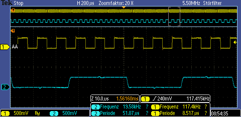

Das angehangene Oszi-Bild zeigt die Abtastung der Phase_A.
Wie kann ich diesen Effekt verhindern? Ich habe bereits versucht die
Encoder-Ausgänge durch zwei 22nF Kondensatoren gegen Masse etwas zu
entstören (auf dem Bild sind sie bereits angeschlossen).

von Walter T. (nicolas)
Wie oft tastest Du ab?
von Falk B. (falk)
@ Marvin Noll (marvin_n)
>Wenn ich mir die Position in der Hauptschleife über den UART an den PC
>geben lasse und den Motor langsam in eine Richtung durchdrehe, dann
>steigen die Werte über einen längeren Zeitraum gesehen, springen aber
>zwischendurch immer wieder ein paar Stufen zurück. Beispiel:
Zu geringe Abtastrate?
Welchen Typ von Encoder hast du denn? Im Datenblatt gibt es verschiedene
mit 64-256 Impulsen/U. Pro Zyklus gibt es 4 Codewechsel, die man
sicherheitshalber mit mindestens der doppelten Frequenz abtasten sollte.
Macht also je nach Typ mindestens 512-2048 Abtastungen/U.
Die allein nützt nichts, man muss den Zusammenhang zu B sehen.
AUA! NEIN! Sofort wieder entfernen!

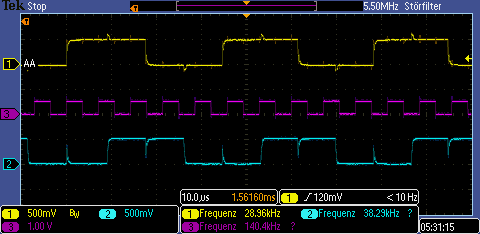

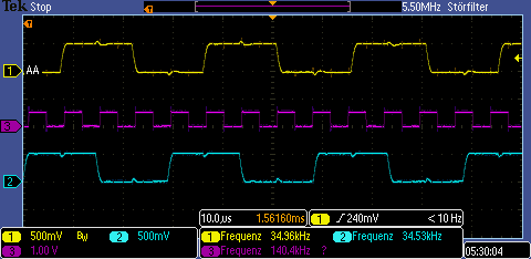

von Marvin N. (marvin_n)
Also, ich habe jetzt mal ein paar Details:
-der Encoder erzeugt nach Typenbezeichnung 256 Impulse pro Umdrehung. Da
noch ein Getriebe verwendet wird, entstehen bei jeder Umdrehung etwa
12000 Impulse.
-Angehängt habe ich nochmal zwei Oszi-Bilder. Beide zeigen die
Abtastung(pink) und die A/B-Kanäle des Encoders. Bei 00008 sind die 22nF
Kondensatoren noch angeschlossen, bei 00009 nicht mehr (Die Einbrüche in
der Mitte der Pulse sehen problematisch aus).
Laut den Oszilloskop-Messungen wird etwa 4 mal pro Puls abgetastet, wenn
ich das richtig interpretiere.

Marvin N. schrieb:
> (Die Einbrüche in der Mitte der Pulse sehen problematisch aus).
Das sieht mir nach einem "wer Mist misst, misst Mist"-Effekt aus. Wie
ist das Messgerät angeschlossen? Wie ist die Masse angeschlossen? Wo
sind die Kondensatoren angeschlossen? Wie sieht der gesamte Aufbau aus?
Wie weit weg ist der Geber?
Obacht: diese Fragen beziehen sich allesamt auf die räumliche
Anordnung der Kondesatoren und des Messaufbaus...
Was ist das lila Signal?
> bei jeder Umdrehung etwa 12000 Impulse.
Und wie oft umdreht der sich pro Sekunde?
Hast du in dem von dir verlinkten Datenblatt gesehen, dass man da einen
differentiellen Eingangstreiber nehmen könnte? Und das auch empfohlen
wird...

Bei dem lila Signal stellt jede Flanke eine Abtastung dar, denn ich
lasse den OC0 Pin toggeln.

von Michael B. (laberkopp)
Das sind die Umschaltmomente des jeweils anderen Kanals, über die 22nF
Kondensatoren erst in Masse, dann das Signal eingekoppelt, aber zu klein
um zu stören.

von Falk B. (falk)
>12000 Impulse.
Bezogen auf den Getriebeausgang. Ganz schön viel.
>Abtastung(pink)
Was soll das sein? Das sind ~ 150 kHz. Wer erzeugt dieses Signal zur
Abtastung?
Sieht nach Messfehlern oder Störungen durch ungünstige
Leitungsführung/Masse aus.
Das ist zu wenig, zu knapp.
Die Pegel sind mit 500mV arg klein. Kann es sein, dass du vergessen
hast, den 10:1 Tastkopf im Oszi einzustellen? Denn dann wären es 5V, das
wäre wieder OK.
Wie bereits gesagt habe ich die Abtastung auf 8 pro Puls erhöht.
>wäre wieder OK.
Die Pegel sind 5V. Ich verwende einen 10x Tastkopf.
>>Abtastung(pink)
>Abtastung?
lasse den OC0 Pin toggeln. Es wird der Timer0 im CTC-Modus verwendet.

von Werner M. (Gast)
Die Einbrüche deuten darauf hin, dass beim Encoder ein grundlegendes
Problem mit der Versorgungsspannung oder mit Übersprechen zwischen den
Kanälen besteht. Rumdoktorn mit irgendwelchen Kondensatoren an den
Ausgängen ist da die allerletzte Methode. Da sollte man das Übel an der
Wurzel packen, i.e. Abblockung der Versorgungsspannung prüfen,
Abschlusswiderstände an den Leitungen benutzen, gucken wo sonst das
Übersprechen her kommt.
