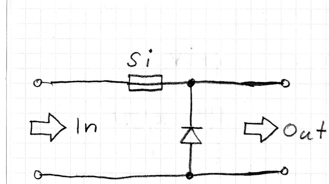

Hier findest du mögliche Varianten: http://www.lothar-miller.de/s9y/categories/39-Verpolschutz Ich habe aktuell Variante zwei mit der Sicherung verbaut (mich aber noch nicht getraut das mal zu testen ;-) ). Gruß Max
Max B. schrieb: > Ich habe aktuell Variante zwei mit der Sicherung verbaut (mich aber noch > nicht getraut das mal zu testen ;-) ). Herzlichen Glückwunsch zur Wahl der schlechtesten Variante.
ghjk schrieb: > Herzlichen Glückwunsch zur Wahl der schlechtesten Variante. Naja, je nach Anwendungsfall ist diese Lösung doch ganz gut: wenn eh' eine Sicherung nötig und eine Verpolung nicht "normal" ist, dann ist die doch recht angenehm: keinerlei Halbleiter in der Versorgungsstrecke, die im Zweifelsfall (Kurzschluss...) sowieso immer gleich als Erstes drankommen. Max B. schrieb: > Ich habe aktuell Variante zwei mit der Sicherung verbaut (mich aber noch > nicht getraut das mal zu testen ;-) ). Mach nur, dann weißt du auch, ob im Verpolungsfall tatsächlich (nur) die Sicherung und nicht (auch) die Diode auslöst... Noch einer schrieb: > Du kannst auch einen N-Kanal in die Masse-Leitung legen. Sind bei > gleichem Rds meist günstiger als P-Kanal. Das geht dann ins Auge, wenn (unwillkürlich) die Masse unter der Annahme "Batterie-Minus = Masse" verschleppt wird. War hier schon alles zu sehen...
Lothar M. schrieb: > ghjk schrieb: >> Herzlichen Glückwunsch zur Wahl der schlechtesten Variante. > Naja, je nach Anwendungsfall ist diese Lösung doch ganz gut: wenn eh' > eine Sicherung nötig und eine Verpolung nicht "normal" ist, dann ist die > doch recht angenehm: keinerlei Halbleiter in der Versorgungsstrecke, > die im Zweifelsfall (Kurzschluss...) sowieso immer gleich als Erstes > drankommen. Dann viel Spaß beim Beweis, dass die Diode nicht zuerst kaputt geht. > Max B. schrieb: >> Ich habe aktuell Variante zwei mit der Sicherung verbaut (mich aber noch >> nicht getraut das mal zu testen ;-) ). > Mach nur, dann weißt du auch, ob im Verpolungsfall tatsächlich (nur) > die Sicherung und nicht (auch) die Diode auslöst... So habe ich mir den Beweis gedacht... Hoffentlich vergisst das Netz irgendwann mal diesen Tipp. > Noch einer schrieb: >> Du kannst auch einen N-Kanal in die Masse-Leitung legen. Sind bei >> gleichem Rds meist günstiger als P-Kanal. > Das geht dann ins Auge, wenn (unwillkürlich) die Masse unter der Annahme > "Batterie-Minus = Masse" verschleppt wird. War hier schon alles zu > sehen... Das ist richtig. Daher sind die Varianten 1 und 3 immer erste Wahl. Ich wäre auch erfreut, wenn auf der "Verpolschutz"-Wikiseite darauf hingewiesen wird, dass es schon längere Zeit P-Kanal-MOSFETS mit R_DS,ON im Milliohm-Bereich gibt (sogar Logic-Level), die genau dafür optimal eingesetzt werden können. Beispiel: IPB180P04P4L-02.
In meinem Fall ist die Verpolung ist nicht unmöglich aber unwahrscheinlich. Und eine Sicherung wollte ich in jedem Fall verbauen. Daher lasse ich die grundsätzliche Aussage zur Bewertung der gewählten Variante mal nicht so gelten ;-) Interessanter wäre vllt wofür der TE den Verpolungsschutz sucht. Gruß Max
Max B. schrieb: > In meinem Fall ist die Verpolung ist nicht unmöglich aber > unwahrscheinlich Dieser Verpolschutz hat minimalen Spannungsabfall und läßt die Sicherung schmelzen, bevor Schaden auftritt... Die Diode muss natürlich den Kurzschluss-Strom aushalten können...
