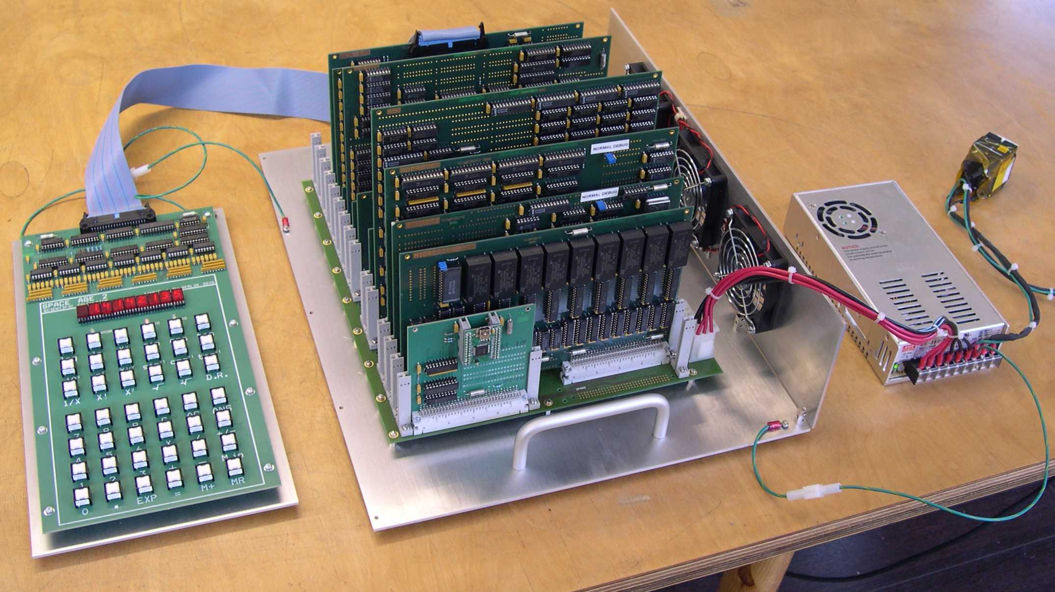

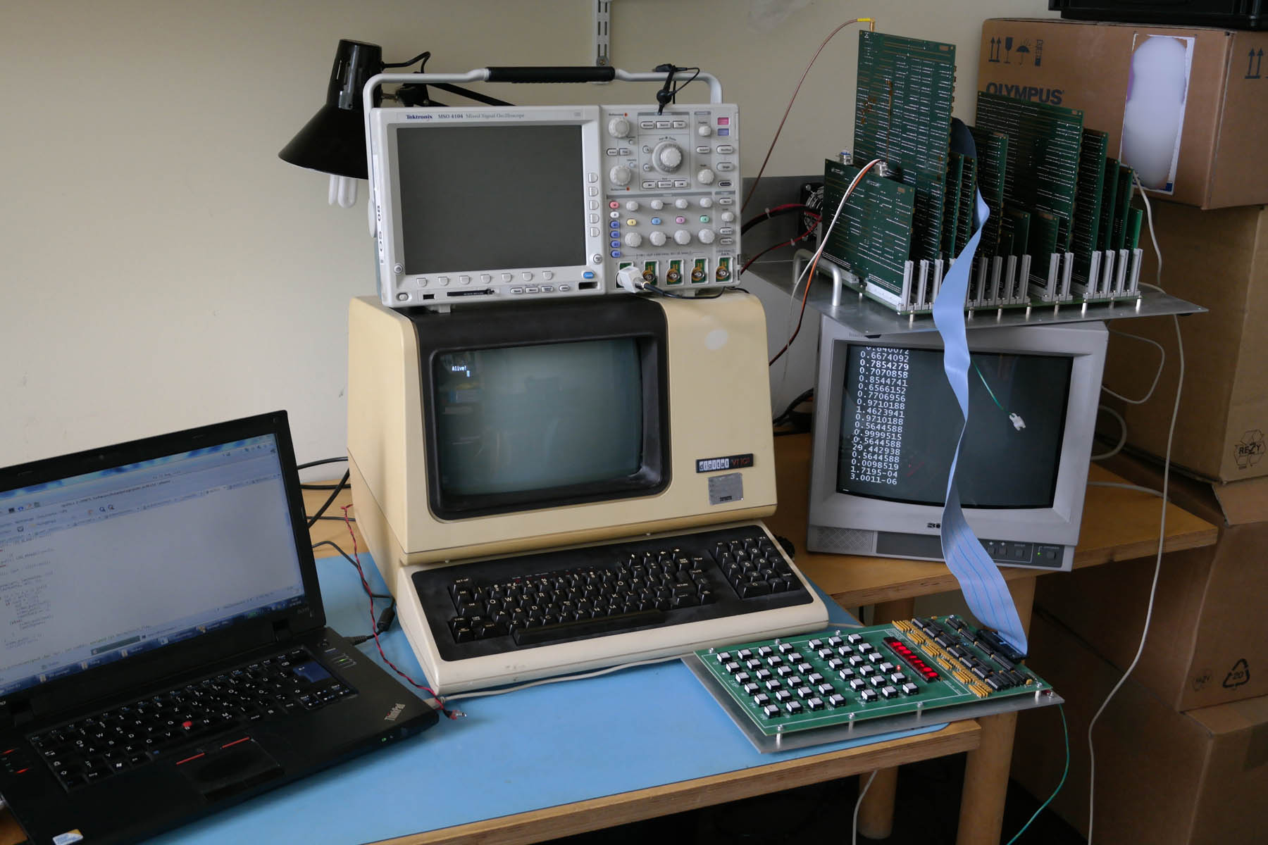

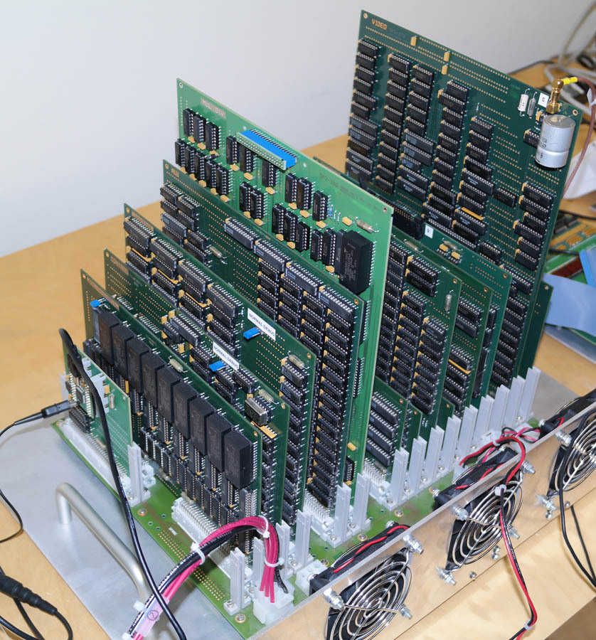

Mahlzeit!
In einem 2 semestrigen Kurs (mit Drittmitteln) an der TU-Berlin entstand
da ein kleines "Projektchen".
Die Planungs- und Bauzeit (also vom Anfang des Schaltplanentwurf bis zum
fertigen Gerät+Software) vergingen dann 10 Monate.
Im Endeffekt sind das nun 496TTL Bausteine auf 4 oder 6 Lagen Platinen
die im Betrieb 17A bei 5V fressen.
Dabei verstehen diese dann den MIPS1 Befehlssatz (keine
Coprozessorbefehle).
Daher auch ganz normal mit dem MIPS GCC programmierbar das Teil.
Das erste Programm ist ein wissenschaftlicher Taschenrechner (Vorbild
Casio fx80).
Da bisher am IO gespart wurde, es ging ersteinmal um einen
funktionsfähigen Rechenkern.
IO Karten kommen aber noch in nachfolgenden Semestern, aber mit anderen
Studententeams.
Alles weitere hier:
http://www.fritzler-avr.de/spaceage2/

TTL mit IC's?
Weicheier!
Richtige Männer nehmen einzelne Transistoren!
(Troll)

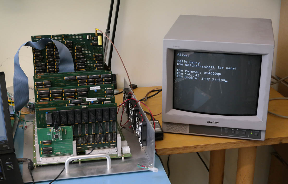

Trotzdem eine beachtliche Leistung, und sehr sauber aufgebaut, was man
so sieht. Hut ab!

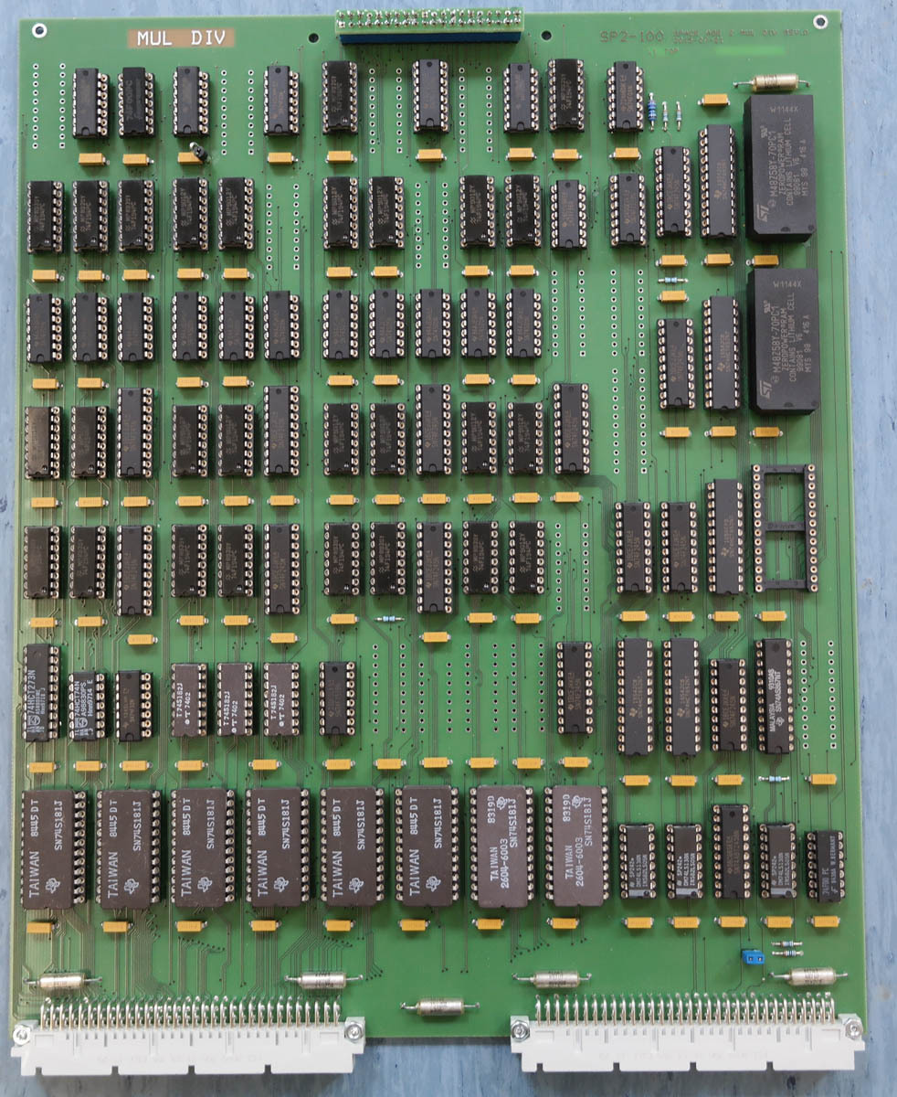

Sind das auf der zweiten Karte Relais? Wofür sind die?
Das dürften batteriegepufferte RAMs mit eingebauter Batterie sein, à la
MK48T08.
von (prx) A. K. (prx)
Klick bei ihm auf der Seite mal auf den Link zu Spaceage:
http://www.fritzler-avr.de/spaceage2/!Bilder/sp1.jpg
http://www.lndw.tu-berlin.de/lndw13/programm/haus-der-elektrotechnik-und-informatik/#722
von Mw E. (Firma: fritzler-avr.de) (fritzler)
Jo das Ding heißt Spaceage 2, ist somit der Nachfolger des Spaceage aus
Einzeltransistoren.
Sind die TTL ICs jetzt erlaubt? =P
Ne Webseite zum Ersten müsst ich mal machen, aber an dem v1 hab ich
nicht mitgearbeitet, nur am Spaceage 2.
Das sind, wie schon erwähnt, SRAM mit Batterie.
Der Mikrocode sollte ja einenn Powercycle überleben, aber trotzdem noch
gefundenne Bugs shcnell überspielt werden können.
Das werden noch ROMs später.

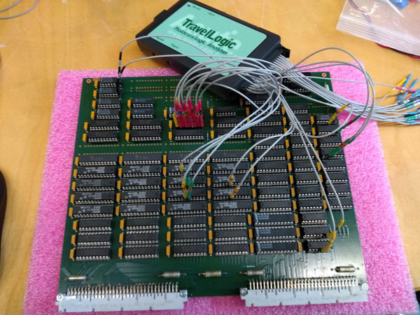

Da kommt ja noch einiges mehr an Laufzeiten zusammen, im Endeffekt sind
6,7MHz möglich.
Momentan ist ein 4MHz Quarz eingebaut.
Die Rechenleistung liegt also bei 0,8 MIPS (wegen Multicycle).
Mit dem richtigen Takt haben wir also einen MIPS mit 1MIPS.
Der langsamste Pfad ist das Lesen aus dem RAM, da hängen ja vor allem 2
RAMs hintereinander, die Lookuptable des Microcodes und der eigentliche
RAM am Adressbus. Dazu das Steuerwerk, der Adressdekoder, der
Datenmultiplexer und und und.
Die Timinganalyse liegt jetzt komischerweise nicht im SVN, muss ich mal
gucken wo das hin is.
Der gesamte Space Age 2 liegt als VHDL Code vor, schließlich wurde
zuerst alles simuliert um vorzeitig Bugs zu finden. Allerdings mit
weniger Speicher.
Die Bugs sind in der Simulation einfach leichter zu finden und in
Hardware würden diese richtig Geld kosten und Zeit, man finde mal einen
sporadischen Bug in einem 32Bit Prozessor mit nem Logikanalyzer.

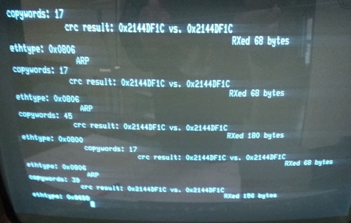

von chris_ (Gast)

von chris_ (Gast)
>Die Nibbler 4 Bit CPU ist so ziemlich das Gegenteil vom Space Age 2.
Klar ist der Space Age 2 eine andere Kategorie. Allerdings ist der
Bauteilaufwand relative groß, so dass es nur wenige davon geben dürfte.
Den Nibbler kann man auf eine Europakarte bauen:
http://www.bigmessowires.com/category/nibbler/
Interessant sind die Assemblercodebeispiele. Wenn man sich das Programm
Frogger anschaut, fragt man sich, wie so was ohne call und return
programmiert wird. Das Ergebnis ist ziemlich interessant und ich denke,
die Studenten könnten da viel über Assemblerbefehlarchitektur lernen.

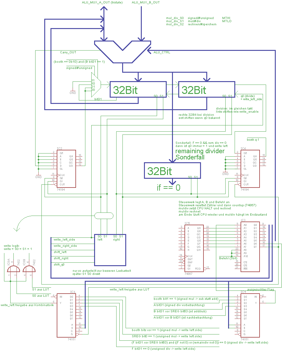

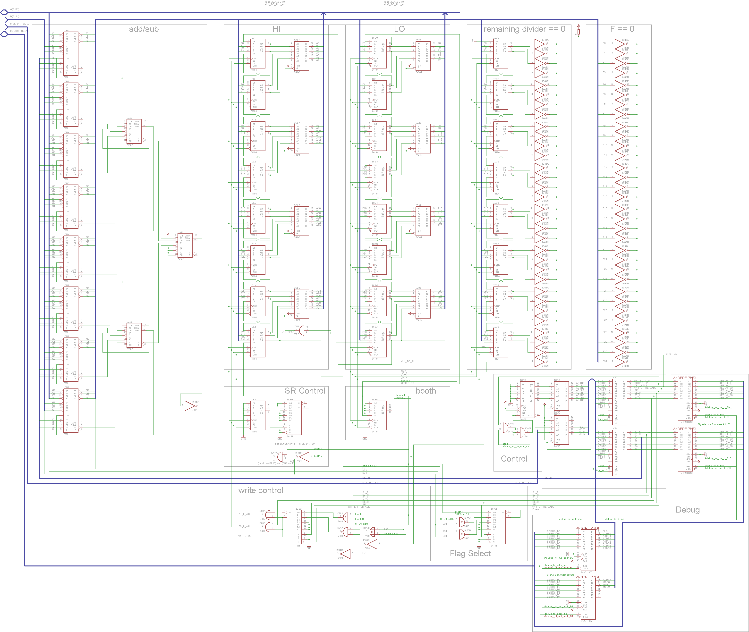

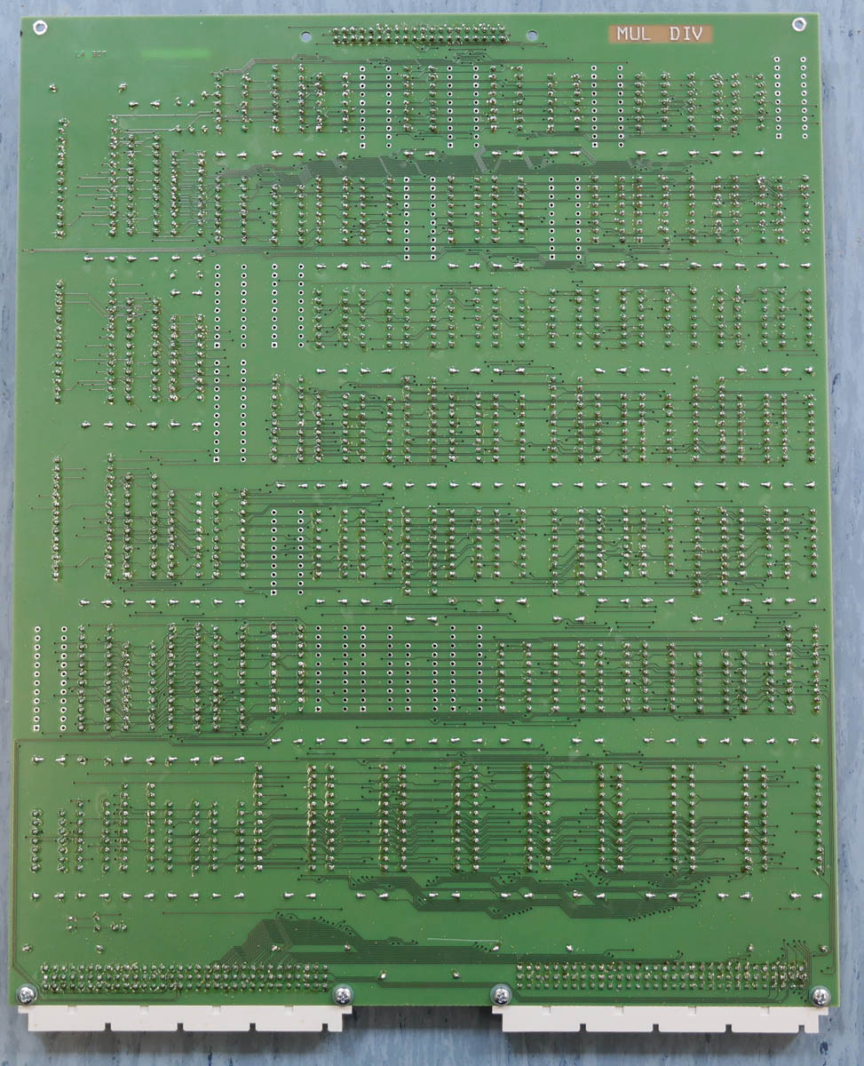

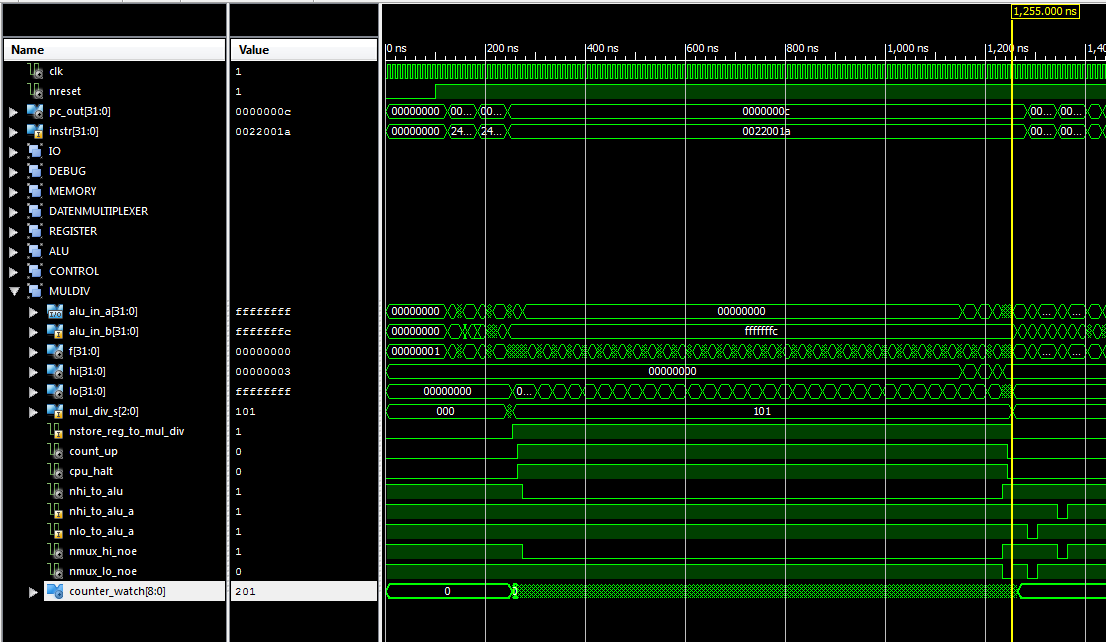

Es geht weiter!
Der MIPS Kern kann ja immer Punktrechnung im Gegensatz zum ARM.
Daher gibts auch keine Compilerflags damit der GCC eigene Routinen
einbindet.
Deswegen wird bisher in eine Exception gesprungen wenn der MIPS
Punktrechnen soll, das wird dann in Assembler gemacht.
Blöderweise sind dadurch Punktrechnungen im zB Interrupt nicht möglich,
da keine nested Exceptions vorgesehen sind.
Das braucht zudem mehr als 2000 CPU Takte.
Also muss das nun in Hardware her, in 32Bit.
In der ersten Ausbaustufe wurde eine solche Schaltung schon
berücksichtigt, es muss nur eine Karte getauscht und etwas Fädeldraht
zum Steuerwerk verlegt werden.
Es wird kein parallel Multiplizierer, das wäre zu groß und teuer.
Es wird so gebaut wie beim echten MIPS1 Kern, addieren/subtrahieren und
schieben, also ein serieller Multiplizierer/Dividierer.
Ist trotzdem um mehr als Faktor 25 schneller als die Softwareemulation
und umschifft das Verbot von Punktrechnungen in Interrupts/Exceptions.
Kurzfassung:
unsigned mul -> addieren und rechts schieben
signed mul -> addieren/subtrahieren und rechts schieben
unsigned div -> links schieben und subtrahieren
signed div -> absolute Hölle
Vorbetrachtungen, dann links schieben und addieren/subtrahieren, daanach
Nachbetrachtungen und nen Sonderfall der 2x32Bit auf 0 Vergleichen
muss...
Daraus ergibt sich dann ubersicht.png im Anhang.
Der Schaltplan auf Regsterbene ist dann eeetwas größer.

In dem Sinne, dass der MIPS kern und die PUnktrechnungseinheit jeweils
ein eigenes Steuerwerk haben.
So hält eine laufende Punktrechnung den MIPS Kern an bis die Berechnung
fertig ist.

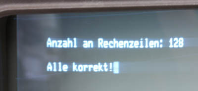

In dem VHLD Simulatorbild ist dann zu sehen:
Bei instr[] ist 0022001a der div Befehl.
Gut zu sehen wie der Punktrechner die CPU anhält.
Dann rasselt er eine Berechnung durch und lässt die CPU wieder laufen.
In hi und lo steht dann das Ergebnis.
In diesem Falle 7/(-4) = -1 Rest 3

Bilder hier:
http://www.fritzler-avr.de/spaceage2/gallery/main.php?cmd=album&var1=Zusatzger%E4te/
Doku hier:
http://www.fritzler-avr.de/spaceage2/down_doku.htm

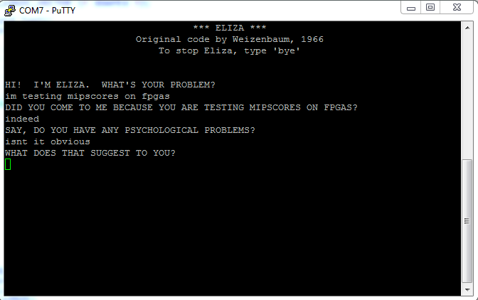

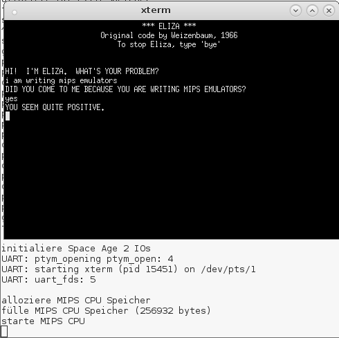

Also habe ich mal einen MIPS Emulator geschrieben, der auch das
veränderte Exception/Interruptsystem hat.
Bisher sind der MIPS Kern fertig und der 16C550 UART.
Der UART öffnet einen virtuellen tty (pty) auf den dann ein xterm
geöffnet wird.
Durch einen Austausch des Filedescriptors könnte dann auch auf ein
ttyUSB zugegriffen werden um ein relles Terminal wie das VT100
anzuschließen.
Im Bild läuft Eliza (eines der Programme zur VCFB 2016) über dem UART.
Das Programm musste nicht angepasst werden.

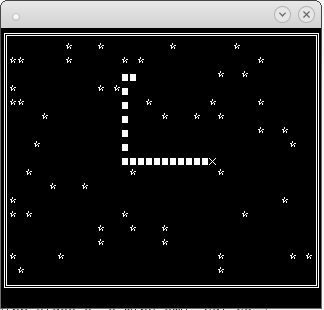

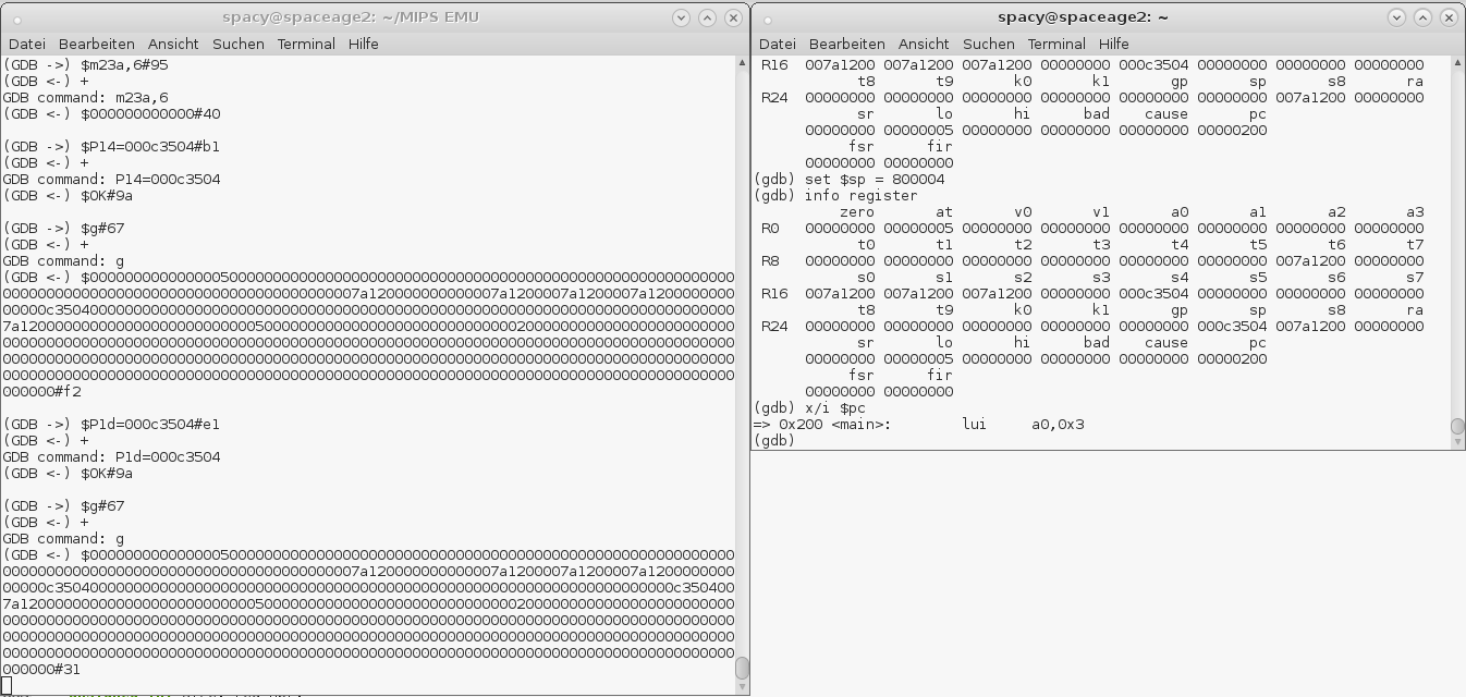

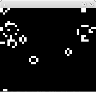

Asonsten noch ein paar Bilder des Emulators, jetzt auch mit GDB
Anbindung!
Zudem ist jetzt auch die Videokarte emuliert, daher noch ein Bild von
Game Of Life und einmal Soviet Snake.

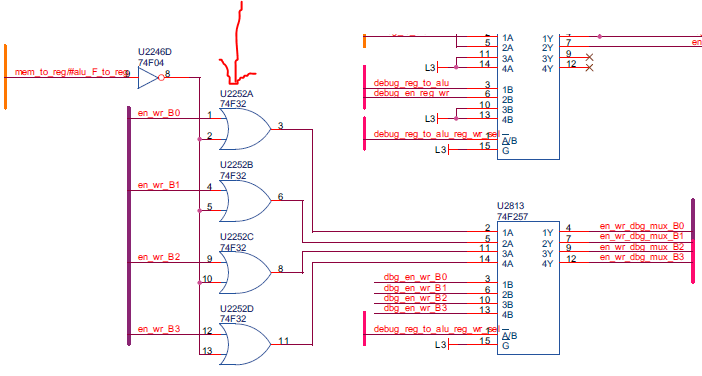

> Keine Muxes, keine Glue Logic, keine FFs sondern nur die zusätzlichen
> Adreßbits um die Register adressieren zu können.
[Mod: persönliche Angriffe gelöscht]
Guck mal in das Datenblatt deiner geliebten ICs.
: Bearbeitet durch Moderator
von Holm T. (Gast)
Ja Du hast Recht ich bin ein Lügner (oder?), gemessen hier dran:
http://www.fritzler-avr.de/spaceage2/!Files/Schaltplan/Schaltplan_register.pdf
 und dem hier
http://www.fritzler-avr.de/spaceage2/!Files/Schaltplan/Schaltplan_registermultiplex.pdf
ist das mit dem AM29705/707 natürlich ein exorbitant hoher Aufwand.
Ihr habt ja quasi nicht mal ein einziges Gatter verwendet, geschweige
denn einen Multiplexer oder Decoder :-)..
Das Datenblatt zeigt eine Variante der Beschaltung, man muß das nicht so
machen. Überlege mal was nach meiner Aussage "nur zuätzliche Bits zur
Adressierung" noch von der Schaltung übrig bleibt.
Das Datenblatt zeigt das Minimalbeispiel, da ist jetzt nichts was
wegfallen könnte außer das PROM. Irgendwie muss man die "zusätzlichen
Bits" ja anschließen und und decodieren. Diese Logik ist eben nicht in
den ICs vorhanden sondern erfolgt extern.
Außerdem erzähl mir mal wie man mit dieser Kombination das Register 0 in
Hardware auf 0x00000000 legen kann. Bei MIPS Ist Register 0 immer 0 und
nicht beschreibbar. -> schon kommt da noch mehr Logik rein.
Da du ja nichtmal Schaltpläne lesen kannst hier eine Erklärung zu
diesem:
Die Eigentlichen Register sind nur die rechte Hälfte des Plans (Spalte 3
und 2).
Das ist in etwa das was auch in der pdf zum Minimalbeispiel der AMxxx im
Anhang von mir zu sehen ist, zwar ohne ALU, aber schon in 32 Registern
zu 32Bit. Dafür ist das echt wenig.
Die linke Seite (Spalte 5, 4, 3) sind die Ansteuerlogik um aus einer
Instruction die Adressbits für die Register zu generieren. Diese Logik
würde 1zu1 auch benötigt beim AMxxx, im Minimalbeispiel kommen ja so
schön die Adressbereich A, B und C an. Irgendwie müssen die ja auchnoch
erzeugt werden.
Zusätzlich dazu ist da auchnoch eine Menge Logik für den Debugger
vorhanden. Der Debugger muss ja lesend/schreibend auf die Register
zugreifen können.
Fast vergessen: Adressbits merken für den Branch Delay Slot des MIPS.
Mike B. schrieb:

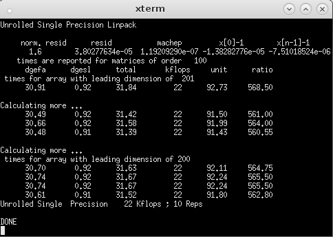

> ein Linpack/LaPack wäre interessanter
Linpack war dann doch einfacher als gedacht.
Musste nur die Funktion zum Zeit einlesen abändern.
Der Code ist von hier:
http://www.netlib.org/benchmark/linpackc
Habs aber ersteinmal nur auf dem Emulator getestet, die Hardware ist
seit der Messe noch gut verpackt. Das FPGA Board hat leider zu wenig
BlockRAM für die 32k große Matritze für die Berechnungen.
Da es keine FPU gibt, wird natürlich die lib des gcc genutzt und da
kommen selbst im Emulator ernüchternde Zahlen raus: 22kFLOPS.
Is ja mal ganix ;)

Mike B. schrieb:
> 22kFlops, besser als nix. Bei welcher Taktrate lief der Emulator?
Der Emulator läuft in einer Linux VM auf einem Win7 Host auf einem
i5-2500k.
Zudem ist der Emulator nicht optimiert, einfach nur an einem Wochenende
runtergeschriebener Code (für den MIPS Kern).

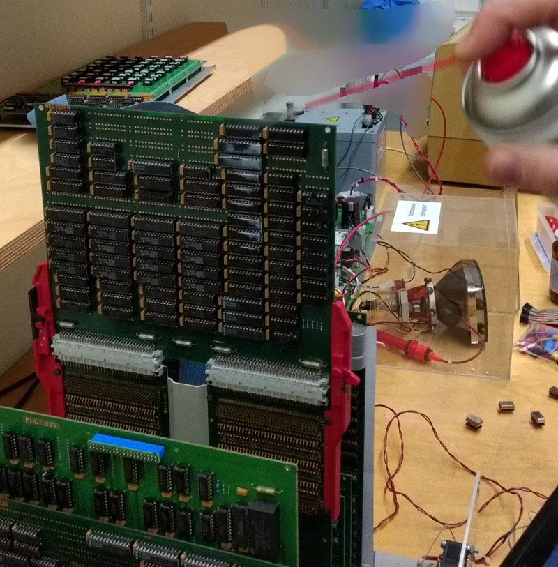

plöpp Es leeeebt!
Also die Karte für Hardware Multiplikation und Division.
Die CPU läuft damit merklich schneller, aber der Linpack will auf der
echten Hardware nicht laufen und schmiert mit nem Stackoverflow ab.
Das tut er auch mit der vorherigen Emulation der Punktrechnarten.
Woran das liegt sehe ich wohl erst wenn der Debugger des CPU Kerns dann
auch mal mit dem GDB spricht und nicht nur der Emulator.

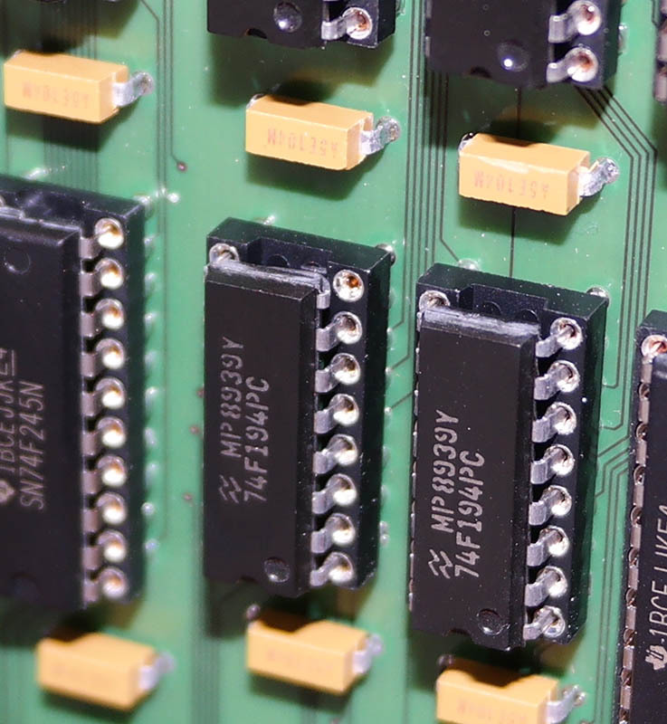

Allerdings hatte sich die Karte anfänglich bei manchen Multiplikationen
verrechnet.
Die Fehler lagen alle im oberen Bereich (siehe muldiv_fehler_sreg).
Im Endeffekt hatte sich da der Massepin beim Sockeln verbogen.
(muldiv_fehler_sreg1)
TTL hat eben keine Clampdioden und läuft somit nicht ohne GND :>
Da hab ich doch glatt den Schaltplan vergessen.
Ist im Anhang.
Die Doku zur MulDiv Karte wär jetzt auch fertig.

So, ich habs jetzt mal geschafft die VHDL Implementation des Space Age 2
auf den aktuellen Stand zu ziehen.
Also mit Terminal Videokarte und UART.
Der Linpack braucht 1,5h zum Durchlaufen und spuckt dan sagenhafte
3kflops aus!
Der Emulator in C hat 22kflops, denn er nutzt die MulDiv Routinen des
Host Prozessors.
Der Hardware MulDiv des Space Age 2 braucht 70 bis 100 Takte.

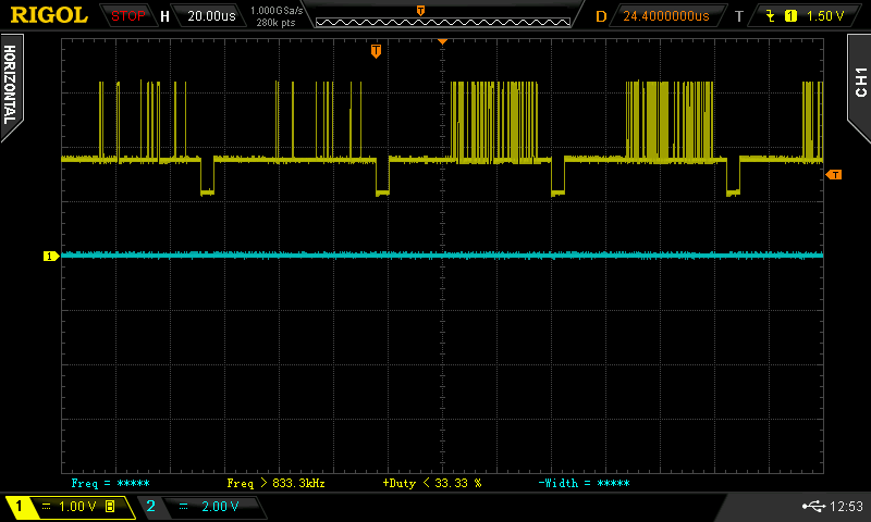

Zwischen Weihnachten und Silvester ist jetzt etwas Zeit für ein Update.
Das ist durchaus so viel, dass das jetzt mehrere Posts werden könnten
wegen den Bildern.
Zur VCFB 2018 wurde ja die MulDiv Karte fertig und der MIPS TTL wurde
vor der VCFB ausgiebig getestet.
Allerdings wohl nicht lang genug, nach mehreren Stunden Laufzeit stürzte
die Kiste immermal ab.
Das is ja mal doof!
Um gegen zu checken ob wir da jetzt einen logischen Fehler haben musste
der VHDL Teil nachgezogen, denn die Videokarte gabs noch nicht in VHDL.
Wenn der Fehler dann im FPGA auftritt lässt sich in VHDL etwas Logik
basteln welche verdächtige Signale traced und dann ausgibt.
Zudem ist der jetzige FPGA zu klein von seinen BlockRAMs her um das
gesamte programm zu speichern. Ein externer SRAM hing auch nicht dranne
für den benutzten RAM des Programms.
Daher musste zuerst einmal die Videokarte nachgezogen werden, denn das
Programm nutzt diese und die Karte erzeugt zyklische IRQs welche den
Programmfluss beeinflussen.

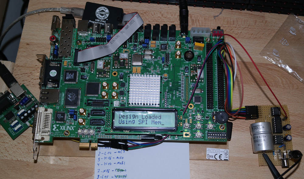

Ein FPGA Board mit externem SRAM und genug BlockRAM belam ich von der
Uni geliehen und ich musste noch ein VHDL Modul schreiben um den 2Takt
pipelined SRAM an den MIPS TTL Speicherbus anzuschließen.
(Warum auch immer der um 2 Takte gepiped ist)
Im FPGA lief alles tagelang ohne Abstürze durch, so ein Mist aber auch.
Dahin ist die gemütliche Fehlersuche.

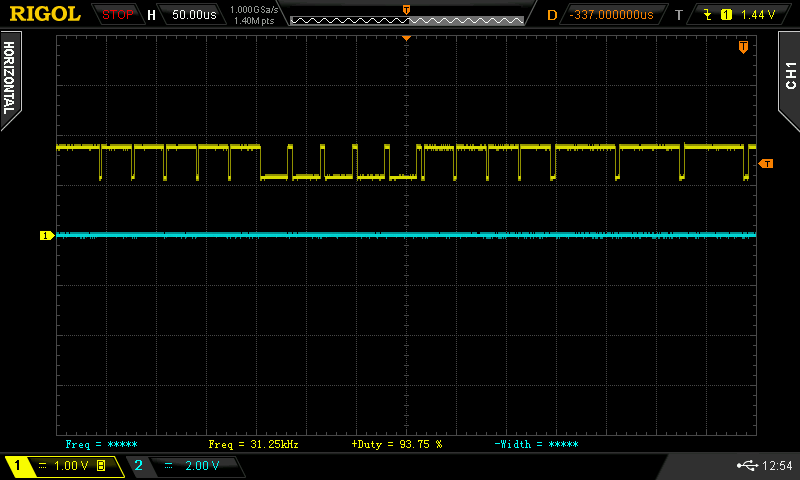

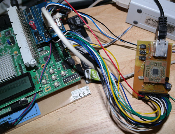

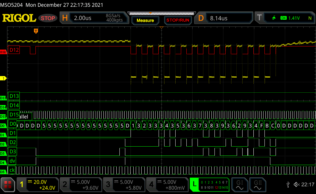

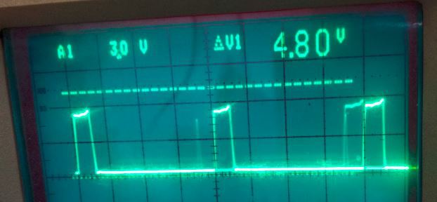

In den Bildern ist das FPGA Board zu sehen sowie die analoge
Videokartenausgangsstufe und die Videosignale auf dem Oszi.

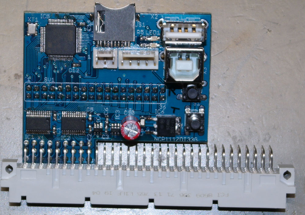

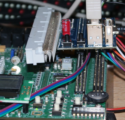

Da dies nur die Testversion werden soll wurde die daher auf einem
übrigen Platz eines Nutzens gepackt (daher so klein und unförmig).

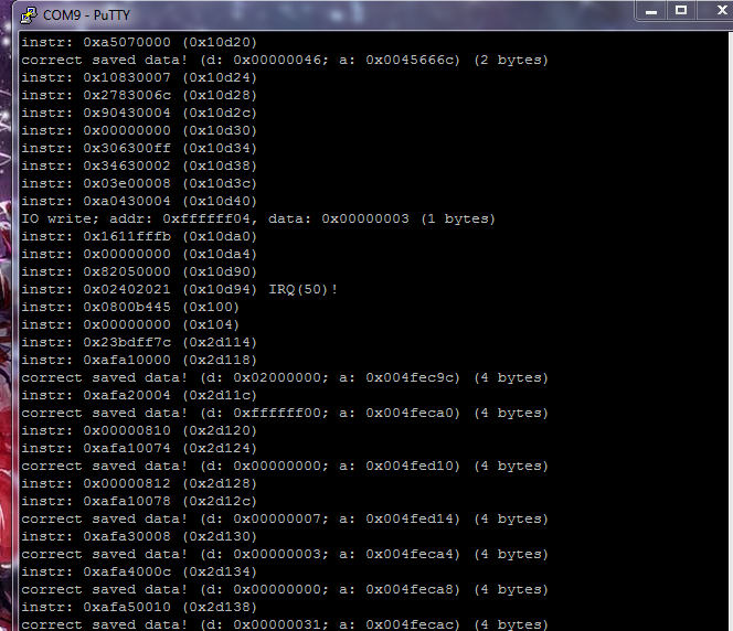

Bild: debugger.jpg
Dieser Debugger wurde dann auf der FPGA Impleentierung getestet ob
Register RW, Speicher RW und sonstige Debugzugriffe wie anhalten, Single
STep und weiterlaufen lassen funktionieren.
Bild: debugger_fpga.jpg
Dies allein reicht nicht um rauszufinden ob die MulDiv Kartenergebnisse
stimmen. Ein MIPS Emulator muss parallel mitrechnen und gucken ob die
Ergebnisse stimmen.

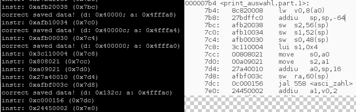

Also noch mal eben den Eigenbau MIPS Simulator auf den STM32 gezogen.
Der Debugger hält also die echte CPU nach jedem Befehlszyklus an und
guckt ob der Register- oder Speicherzugriff korrekt war.
Bild: debugsim.png
Es lässt sich anhand des Disassemblys sehr gut nachvollziehen woe die
CPU sich grade im Code befindet.
Bild: debugemu_disasm.png
Auch dieses Vorgehen verlangsamt den CPU kern, aber nicht mehr so stark
wie die reine USB Lösung.
Aber es wird durchaus noch so langsam, dass die Zeichen in Zeitlupe auf
dem VT101 erscheinen. (Wieso hab ich das eigentlich nicht gefilmt?)
Bevor der Debugger mit der Simulation begnnt muss erst der
Programmspeicher überprüft werden und der RAM Inhalt ausgelesen werden
um den IST Zustand zu erkennen.
Bild: deb16funz1.png

Ab und zu kommt dann mal ein Fehler wie dieser hier:
EMUFAIL writeregister! (16)
               EMU          TTL
$16 (s0): 0x004fee4d <-> 0x004f124d DIFFERS!
> ram -r 64 -a 0x4FED48 --width 4
Offset(h) 00 01 02 03  Decoded Text
004fed60  00 4f ee 4d  .O.M
Ab und zu schlägt der lw (Load Word) Befehl fehl.
Dabei ist es egal in welches Register geschrieben wird, aber immer Byte
1 ist korrumpiert.
Das ist Byteoffset 02, weil Big Endian.
Wie zu sehen ist, ist das byte im RAM noch richtig.
Jetzt müsst man "nurnoch" rausfinden wieso.

Im RAM stimmt der Wert, aber im Register ist er falsch. Der Emulator hat
auch richtig geladen.
Also gibt es einen Fehler im RAM lesen Schaltkreis oder Register
schreiben Schaltkreis, der aber nur sporadisch Auftritt.

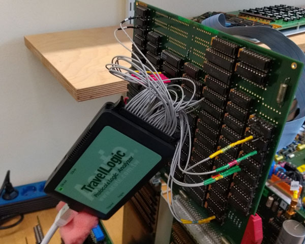

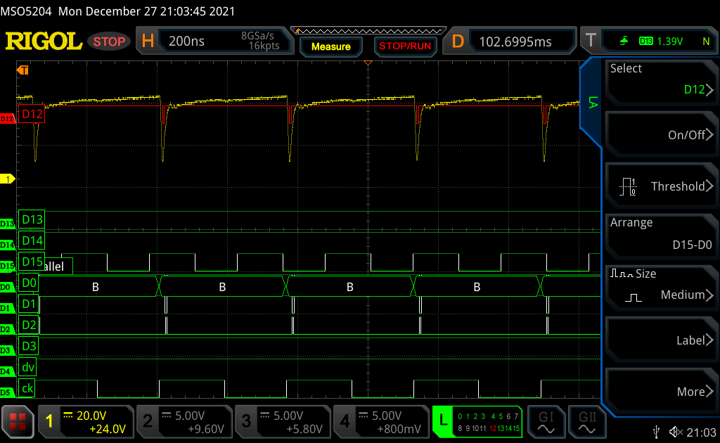

Daher wurde sich am Wochenende vor Weihnachten um die TTL Familie
gekümmert bevor es die volle Dröhnung Reallife Familie gibt.
Dazu wurden auch die schweren Geschütze aufgefahren, ein 32 Kanal
250MS/s Logic Analyzer! (Den ich mir ausleihen drfte)
Damit wurde dann direkt mal die Registerkarte angezapft.
Bild: sp2_la2.jpg
Über die Signale schreib ich mal nix, das wird sonst unverständlich.
Dann das Gerfallen in die CPU gehangen.
Bild: sp2_la1.jpg
Im Bild sp2_la_platz.jpg ist zu sehen wie die Debugsessions langsam
ausarten.
Das sind so fast 5m an Tischbreite dies braucht und 2 Rechner an 3
Bildschirmen.
Der Fehler hat sich in anbetracht des dicken Geschützes direkt ergeben,
also den ganzen Tag nicht gezeigt.
Mist!
Aber wenn durch den Anschluss des LA an der Platine der Fehler
verschwindet, dann ist das schonmal die richtige Stelle!
Denn durch das Anzapfen der Signale wird die Lastkapazität
erhöht/verändert.
In der FPGA Implementierung tritt der Fehler zudem nicht auf, also ist
das ein Timing- und/oder Signalqualitätsproblem.
Das Timing der Signale wurde mit dem LA natürlich überprüft und sieht im
nicht Fehlerfall exakt so aus wie erwartet.
Mit Heißluftföhn und Kältespray wurde auch schon rumhantiert und
währenddessen gibts keinen Absturz.
Also ist es leider nicht sowas simples wie ein abgerissener Bonddraht
oder ein Kontaktproblem (oder doch?).
Bild: sp2_ks.jpg
Der MIPS TTL Rechner lief dann auch eine Nacht lang durch.
Natürlich mit angeschlossenem Debugemulator und Logic Analyzer um vllt
doch den Fehler noch zu erwischen.
Blöderweise lief das Ding fehlerfrei durch.
Wenigstens bestätigt das, dass meine Debugzugriffe in den CPU Kern keine
Fehler auslösen.

Daher wurden heute die Signalformen und Qualitäten mit einem Analogoszi
bestaunt.
Ob da villeicht etwas zu knapp kommt oder das Signal Pegel verletzt.
Hier zB das Schreibfreigabesignal für das Register direkt aus dem
Steuerwerk.
Denn die Signale verfolgt man von der Quelle zum Ziel.
Bild: sp2_anoszi.jpg
Der kleine Glitch in der Bildmitte ist übrigens völlig in Ordnung,
Da sieht man den EPROM des Steuerwerk Mikrocodes beim Adresse
dekodieren, dann glitcht eben auch mal der Ausgang.
Jedenfalls waren alle Signale auf der Registerkarte perfekt.
Von der Signalqualität her und vom Timing.
Alles sah so aus wie erwünscht.
Also haben wir uns vom RAM zum Register vorgetastet.
Leider hab ich kein Bild vom Oszi gemacht, aber da sah dann so richtig
unschön aus!
Auf dem Speicherbus (Datenbusabteilung) gabs Pegel im verbotenen Bereich
wenn der Bus völlig tristate sein sollte.
Eigentlich pullen sich TTL ICs selber hoch, aber das ist hier nicht der
Fall.
Denn es sind auch 74ACT Bustreiber verbaut, upps.
Eindeutig ein Designfehler der gefixt werden möchte.

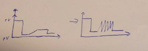

Das Signal habe ich mal nachgezeichnet.
Links direkt auf dem Bus.
Es wird zuerst eine 1 ausgegeben, dann eine 0 und dann solls in den
Tristate.
Aber anstatt einer RC Glied Ladekurve gibts einen linearen Anstieg, aber
nur bis in den verbotenen Bereich rein.
Am Schluss liegt dann noch eine getriebene 0 an, diese getriebene 0 soll
ins Register.
Das mochte der 74F245 im Datenmultiplexer am Eingang garnicht und
produzierte zu der zeit wilde Schwingungen (rechtes Bild).
Eigentlich! hört die Schwingung lange genug vor der Datenübernahme auf,
aber vllt hats je nach Temperatur und Mondschein in Sibirien mal länger
geschwungen?
Jedenfalls musste dieser Fehler so oder so behoben werden.
Bild: sp2_wackel.jpg

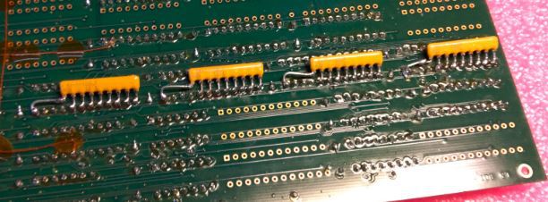

Daher noch ein paar Pullups an die passende Stelle im Datenmultiplexer
angelötet.
Bild: sp2_pullups.jpg
Dann gabs noch etwas das VILLEICHT der wirkliche Fehler war.
Zum Anzapfen der Signale konnten wir nicht die mitgelieferten Klemmen
des LA nutzen, denn diese waren zu klein für den dicken Teil der IC
Pins.
Schließlich gucken ja nur die noch aus dem Sockel raus.
Daher haben wir die ICs herausgenommen und kleine Pinöpel aus 2,54mm
Pinleisten rangelötet um den LA direkt anzustecken.
Dabei viel auf, dass einer der ICs nicht so fest saß wie alle Anderen,
aber doch eigentlich fest genug.
Aber der Rechner lief ja ab dem Zeitpunkt Fehlerfrei.
Heute musste der Pinöpel aber wieder abgelötet werden vom IC, denn sonst
hätte die Karte nicht mehr reingepasst ohne die Riserkarte.
Und weeste wat? Der saß wieder etwas lockerer als die anderen ICs trotz
ordentlich reindrücken.
Was macht der IC laut Schaltplan? Die Schreibpulsfreigabe für die
einzelnen Bytes in der Registerkarte!
Es ist U2252 A-D, also die ganze Spalte unter dem Pfeil.
Bild: sp2_lockericplan.png
Also mal einen anderen IC reinstecken.
Immernoch recht locker.
Also den Sockel tauschen.
Wie jetz?
-> Mal nen IC aus ner anderen Charge nehmen wegen Toleranzen.
Dieser 74F32 war ein Neukauf, die gabs bis vor kurzem noch bei Mouser
von TI.
Die andere Charge war dann ein Fairchild produziert in "W Germany"
Der sitzt bombenfest!
Mal die IC Beine angesehen, die neuen von TI sind nicht mehr verzinnt!
Bild: sp2_fneualt.jpg

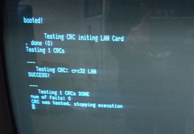

CRC -> der CRC Generator muss zeigen, dass beim Teststring "123456789"
auch die passende Summe rauskommt
loop -> der PHY wird gegen ein oszillator und 5 Drähte ersetzt -> was
gesendet wird, das wird auch empfangen
passive RX -> einfach passiv alle Broadcasts im Netzwerk einfangen und
anzeigen
ping/webserver -> der lwip läuft und lässt sich pingen, der lwip
Webserver zeigt die Defaultseite an
mail -> email lesen über POP3 geht
Der CRC Test war schnell erfolgreich durch

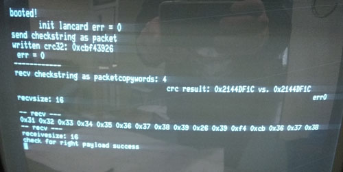

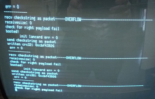

Der loopbacktest lief nicht durch, beim Empfang overflow und Datenpakete
stimmen nicht.
[test_loop_fail.jpg]
Also mal mit dem Oszi+LA drinne rumstochern wie die FIFO ausgelesen
wird.
HUCH?! Wie sieht denn bitte das gelbe Signal aus?
Das kommt nicht nach GND.
Zudem müsste das ein schöner 50:50 DC sein mit halbem TX Takt von D5.
Das ist einfach nur ein 74F74 (D-FF) mit nQ->D loopback, das DARF so
nicht aussehen.
[RigolDS10.png]
IC getauscht und es sieht aus wie es soll!
[RigolDS12.png]
Schon läuft der Test durch.
[test_loop_success.jpg]
Nächster Test, einfach nur Pakete empfangen und gucken ob die CRC
stimmt, manche werden auch angezeigt (ARP).
[test_rxing.jpg]

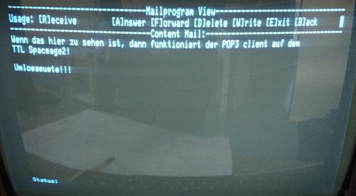

Letzter Test:
Auf dem Laptop lief nen Mailserver (weil unverschlüsselter POP3 Zugang)
und der MIPS TTL hat sich da nen paar Mails abgeholt.
[test_mail_inbox.jpg]
Hier wird ne Mail angezeigt.
[test_mail_view.jpg]
