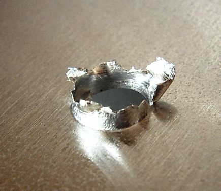

von Jonny S. (zonk)
Wie in Alublech ein Loch Bohren, ohne dass es dann so aussieht wie im
Bild?
lg, Jonny

von Werner M. (Gast)
> Bild?
Da sieht eher nach Kaltverformen als nach Bohren aus. Ein scharfer
Bohrer würde Späne schneiden und nicht das Material wegdrücken.

von Jonny S. (zonk)
Werner M. schrieb:
> Ein scharfer
Der Bohrer ist neu und schneidet prima - nur das Alu ist eben weich.
Aber der Tipp mit was drunter legen, ist schon mal gut. Die Auswölbung
an der Unterseite ist wesentlich kleiner. Ich hab erstmal nur ein Stück
Holz drunter gelegt, vllt. eignen sich andere Materialien noch besser.
Es geht mir hier nur um eher kleine Löcher, so von 1.5 bis 5mm in
Alublech mit 1.2mm Stärke. Modellbau. Das Entgraten nachher sieht nicht
unbedingt gut aus, deshalb meine Frage zum perfekten Bohren.
Zum Stanzen hab ich leider nichts - aber vllt. ist das auch nicht
besser.
Das Bohren mit einem Fräser wäre noch eine Idee. Lohnt es sich einen
Fräser zu kaufen, oder ist das Ergebnis auch nichts anderes als beim
Spiralbohrer?
Gegen die unsaubere Innenflanke dürfte Spiritus helfen. Ein Stück Holz
kann zu weich sein, falls es kein feinmaseriges Hartholz ist.
Hartkunststoff/Plexiglas solltest du mal probieren. Wichtig ist ein
formschlüssiger Kontakt zwischen Werkstück und Unterlage, was bei dünnem
Alublech auf das Einspannen zwischen zwei soliden Platten hinausläuft.
von Jonny S. (zonk)
Werner M. schrieb:
> was bei dünnem
Müsste dann aber tatsächlich Plexiglas sein - denn zwischen zwei
undurchsichtigen Platten sehe ich ja nicht mehr wo ich hinbohre. Das
Loch muss schon dahin wo es hin muss!
Die Oberseite ist ja so einigermaßen ok, nur beim Bohreraustritt ist es
schlimm. Ich muss mal ein Stück Hartholz versuchen, dass erscheint mir
als zweckmäßig.
lg
Auch durch eine (ausreichend dicke/solide) Plexiglasplatte zu zielen
wird schwierig. Druck dein Bohrbild auf ein Blatt Papier und klebe das
gut oben auf die Andruckplatte.
> schlimm.
Damit es beim Bohreraustritt sauber wird, muss der Andruck an die
Unterlage kräftiger sein, als die Verformungskräft, die versuchen dein
Werkstück anzuliften. Ohne darüber liegende Platte wird das wohl nichts.
Ein kleinen (CNC) XY-Tisch wäre bei mehreren Bohrungen das Mittel der
Wahl.

von Gerhard (Gast)
Soweit ich weiß haben normale Stahlbohrer für Alu eine zu große Steigung
und fressen sich rein. Das ist wohl der Hauptgrund, warum dir Rückseite
so aussieht. Der Tip mit langsamen Vorschub - wenn man den sicherstellen
kann - würde in dickerem Alu sicher helfen. In dem dünnen Alu nutzt der
nix. Daher denke ich auch ein scharfer Holzbohrer ist besser geeignet.
Ob man den allerdings in 1 oder 2 Millimeter bekommt?
Gerhard

von Max M. (jens2001)
Viel zu wenig Drehzahl u. keine Schmierung/Kühlung!
Die empfohlene Schnittgeschwindigkeit füe Al-Knetlegierungen liegt je
nach Material, Werkzeug und Kühl-Schmierung bei 100-1000m/min.
Das ergibt bei einem Werkzeugdurchmesser von 5mm Drehzahlen zwischen
6.000/min und 60.000/min!

Ein handelsüblicher Bohrer hat einen Span- und Freiwinkel. Gräbt der
sich in Alu, folgt der dem Spanwinkel bis ihn der Freiwinkel bremst. Ist
das Alu, auf das die Freiwinkelschneide drückt, so dünn, daß es nicht
gegenhält, wird es weggedrückt, ein Grat entsteht.
Man sollte also versuchen, in Alu weniger Vorschub zu erlauben, als der
Freiwinkel zulassen würde. D.h. man darf nicht mehr Hand bohren, sondern
in einem Fräsständer mit definiertem Vorschub.

von Jonny S. (zonk)
Hallo
DANKE für die vielen Antworten !!!
Hartholz unterlegen hat am besten geklappt. Kühlung ist wohl eher
unnütz, da sich bei den kleinen Löchern weder Bohrer noch Alublech
nennenswert erwärmen.
lg

Fragt mal die Flugzeugbauer.
Die haben Bohrer mit 1000 Stellen hinterm Komma.
Für Alu braucht mann spielzelle Bohrer
mit anderen Schliff und Steigung.
Z.B WSS - Bohrer ( Für weiche Materialen )
Holger
von Sheeva P. (sheevaplug)
Richtig. Weichmetall-Bohrer haben einen großen Spitzenwinkel, einen
großen Freiwinkel und einen kleinen Spanwinkel. Bei schmierenden
Werkstoffen wie Aluminium hilft es, die Bohrerspitze zu polieren und ein
TiN-beschichtetes Werkzeug zu benutzen. Profis stanzen oder bohren vor,
gut körnen!
von michael_ (Gast)
J. A. schrieb:
> Warum kann man nicht Öl nehmen? Beim Spiritus hätte ich Bedenken, dass
> sich der vielleicht entzündet.
Diese Methode hat sicher kein CE-Zeichen, aber wird schon 100 Jahre
angewandt.
Und was spricht dagegen, etwas kleiner vorzubohren und die restlichen
zwei Zehntel dann ohne großen Grat zu produzieren? Wenn es genau sein
soll, kann man da auch eine Reibahle benutzen.
Es scheint Grundwissen verlorengegangen zu sein.
von bohrt noch (Gast)
Titan-Nitrid-beschichtete muss man immer kuehlen,
wenigsten wenn sie ihre im Vergleich zu einem unbeschichten moegliche
hoehere Standzeit erreichen sollen.
TiN ist aber fuer Alu voellig ungeeignet, der ist schnell hin.
Mit so butterweichem Alu muesste ein Flieger mit den Fluegeln schlagen
um vom Boden wegzukommen :)
Können Quallen fliegen?

von geerth (Gast)
MaWin schrieb:
> mech schrieb:
>> Nimm nen Stufenbohrer, die wurden für sowas gemacht.
> Nö.
http://www.teo.nl/producten/boren/trappenboren/
Und langsam bohren... (>100/min)

von Jonny S. (zonk)
Vielleicht noch ein Erfahrungswert von mir:
Hartholz FEST unterlegen ist das beste !
Wenn man nun zB ein 5mm Loch braucht, fange ich mit 3mm an. Bohre aus
der anderen Richtung mit 4mm und wieder aus der anderen Seite mit 5mm.
So bleibt der Grad sehr gering.
Ist halt Fummelei, aber es geht recht gut - für Modellbau muss man
sowieso Zeit haben - also ;-)
lg

von Ansgar Z. (osram)
> Bild?
> lg, Jonny
Kaufe dir ein neuen Bohrer und versuche deine Maschine auf die
entsprechende Drehzahl einzustellen.
Die wenigsten Haushaltsmaschinen können das leisten. Also gilt für
Aluminium:"Gib Stoff"
Traut euch ran an die hohen Drehzahlen!!
Handelsübliche Spiralbohrer können fast alle Materialien bohren die man
Zuhause findet. Sie Stumpfen nur mehr oder weniger schnell ab. Bis ein
neuer Bohrer stump wird kann er: 20 min Aluminium, 20 min Messing, 20
min Stahl und 1 min Beton bohren.
Rückwärts geht das nicht! Es bedingt sich dadurch Mehrere Bohrer einer
Sorte zu haben. Sortiert der Schärfe nach.
Die geeigneten Schnittgeschwindigkeiten dieser Reihe nehmen in der Regel
ab. Dennoch benötigt ein 5mm HSS Spiralbohrer in Stahl fast die
Maximaldrehzahl einer üblichen Bohrmaschine von circa 2000U/min.
Ein Grat entsteht trotz allem immer. Eine Unterlage kann helfen. Je
härter desto kleiner der Grat. Ist die Unterlage härter als das zu
schneidene Material wird der Bohrer schneller stumpf. Ist sie weicher
entsteht mehr Grat. Also ist ein gesunde Mittel als Unterlage immer das
selbe Material zu nutzen.

> ja dickeres Alu 1x oben 1x unten gut einspannen die 3 Lagen
Zum Thema Aluzerspanung gibt es noch das Phänomen der Aufbauschneide.
In der Produktionstechnik wird das als ein Problem behandelt.
In der Tat ist es unbedingt zu vermeiden um feine Güten zu erhalten.
Praktisch kann es nun auch ein Nutzen darstellen.
Es ist möglich mit mit einem stumpfen Bohrer relativ sauber zu bohren.
Auch hier sind sehr hohe Schnittgeschwindigkeiten nötig.
Versuch einfach mal nach dem Bohren mit dem Fingernagel die feine
Ablagerung auf der Freifläche eines Schneidkeils zu entfernen. Meist
springt sie sehr einfach ab. Das ist die sogenannte Aufbauschneide.
Für Hobbybasteleien empfehle ich kein "Schneidöl" für Alu.
Es klingt für den einen oder anderen vielleicht bescheuert aber eine
saubere Aufbauschneide sollte man ersteinmal hinbekommen.

von Michael B. (laberkopp)
Ansgar Z. schrieb:
> Körnen ist doch das Wichtigste einer Bohrung.
Wenn man Freihand bohrt. Dann kann der Bohrer mit der Bohrmaschine auch
dort hin wanden, wo du gekörnert hast.
Ist der Bohrer in einem Bohrständer (nicht der Lämmerschwanz aus dem
Baumarkt), dann bohrt er aber dort wo du hinzielst, und wenn das 1/10mm
neben der Körnung ist dann ist das Loch eben 1/10mm neben der Körnung,
denn die interessiert ihn dann nicht. Daher muss (sollte) man bei
ordentlichem Werkzeug (verwindungsarme Kurzbohrer) auch nicht Körnern.
Aufbauschneiden, nun, die gibt es leider bei Alu wenn man nicht (mit
Spiritus) kühlt/schmiert, und die können den Bohrer so stumpf machen,
daß er bricht.
