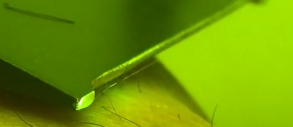

Hallo zusammen, schon den Laser Rasierer gesehen? https://www.kickstarter.com/projects/skarp/the-skarp-laser-razor-21st-century-shaving/posts/1364296 Sind die Leute wrkl so naiv und blasen so viel Kohle in eine offensichtliche Bauernfängerei? Gibt es bei KS eigentlich gewisse Regeln oder sacken sich die 4 Herren die Kohle als Gegenwert für die Erstellung des fremdbeschämenden Videos einfach ein und das war`s? Gruß, Klaus.
Cool, kannte ich noch nicht. Aber in dem Tempo, mit dem der im Video rasiert, habe ich auf der einen Seite schon wieder Stoppeln während ich auf der anderen Seite noch am rasieren bin.
Mich überzeugt es ebenfalls überhaupt nicht. Ich hab da sogar einige starke Bedenken, vor allem bzgl. Sicherheit und Zuverlässigkeit. Der Strahldurchmesser scheint sehr gering zu sein. Wenn ich etwas reflektierendes in den Strahl bringe, dann hab ich den Laser irgendwo anders (über den Spiegel ins Auge...). Genaue Leistungsangaben und Infos zur Laserklasse hab ich noch keine gefunden. Nur "Yes, the laser is low power & eye safe". Hat wer genauere Infos? Das würde aber auch erklären, warum sie bei ihrem Demovideo nur so langsam schneiden können... Viel Spaß auch noch mit der Optik. Das wird hier offensichtlich völlig unterschätzt. Der ganze Dreck auf der Haut kann leicht dazu führen, dass die Optik mit Fett, Hautschuppen etc. verdreckt wird. Je nach Leistung des Lasers kann dies zur Zerstörung der Optik (Einbrennen!) oder auch des Lasers führen. Oder es muss oft geputzt werden. Bin gespannt wie/ob die das Problem lösen können.
Und der Laser selbst produziert sicherlich einiges an Abwärme. Wo soll die hin? Und wenn da ja angeblich so viele einzelne Glasfaser drin sind, dann kostet das sicher mehr als die verlangen, die da alle ordentlich einzubauen. Aber die aufgebrachte Summe ist mal wieder beträchtlich. Jedenfalls haben Sie den Batteriser um nen Faktor 10 geschlagen https://www.indiegogo.com/projects/batteriser-extend-battery-life-by-up-to-8x
Das Hauptproblem beim Rasieren ist ja nicht die Schneide, sondern wie erreiche ich, das die Haare rasiert werden aber die Haut nicht verletzt wird. Das Problem haben sie denke ich nicht gelöst.

LOL, also wer nach DEM Video dort Geld rein Steckt.. ist das eigentlich ein dünner Draht im dem Video??
Deshalb hab ich an Glasfaser gedacht, aber das kann durchaus eher ein sehr heisser Draht sein. Die schreiben aber, es gäbe keinen Geruch. Naja. Wer's glaubt wird seelig...

Ist wohl eindeutig ein Draht, oder das Haar hat eine verdammt hohe Dichte.

Das wird schon ein Laser sein. Man sieht im Video ja sogar die Zuleitung. Das ist alles völliger Schwachsinn, auch wenn das Prinzip durchaus funktionieren dürfte. Aber wieso zB haben sie denn einen Laserschutzfilter für das Video verwendet, wenn das so sicher wäre, dass man es zu Hause im Bad benutzen kann? Ich gönne jedem Trottel den Verlust des Geldes, der da investiert. Idioten und ihr Geld, zwei Dinge die sich schnell trennen...

Johannes O. schrieb: > Bei genauerem ansehen ("gebogener Laser" bzw. "Draht") ist mir noch was > eingefallen: Es könnte sein, dass es sich dabei um eine Glasfaser > handelt. Durch Kontakt und Biegung wird ein kleiner Teil der Leistung > ausgekoppelt, der dann das Haar wegbrennt. Gut geraten, aber warum? Ich habe das durch Lesen der Beschreibung herausgefunden...
1 | The fiber you see in this video is made free hand in our lab... |
2 | |
3 | The laser beam is contained inside the fiber ... |
4 | |
5 | Notice the flashes as it cuts. |
6 | This is the shaving light escaping the fiber into the hair. |
Allerdings würde ich auch sagen, dass dieses "Lasermesser" genausogut die oberste Hautschicht abhobeln wird, wenn mal so viel Licht in die Faser geleitet wird, dass ein Haar nicht nur gekrümmt sondern auch geschnitten wird...
Bearbeitet durch Moderator
Johannes O. schrieb: > Es befindet sich also gar kein "Freistrahl" zwischen > den beiden Enden, sondern eine Glasfaser?? Bei 1:27 und danach ist zu > sehen, dass es einige hellere Punkte an der Faser(?) gibt, die sich > stets mitbewegen. Das wäre typisch bei Verschmutzungen auf der Faser, da > diese die Führungseigenschaften verändern. Hab selbst schon ähnliches > gesehen. Das kann nicht sein, denn, selbst wenn es gelingt eine Faser zu verwenden die so dünn ist, daß ein einzelnes Haar sie verbiegen kann, würde das Licht dann auf der dem Haar abgewandten Seite der Faser aus selbiger austreten, somit ist das ziemlich nutzlos. man bräuchte also eine Faser, die an einer Seite offen ist, und zwar nach Vorn. Aber wozu? Zum Mechanischen Schutz des Lasers? wohl kaum, um das ganze Augensicher zu machen? Mit Sicherheit noch weniger. Lothar M. schrieb: > Allerdings würde ich auch sagen, dass dieses "Lasermesser" genausogut > die oberste Hautschicht abhobeln wird, wenn mal so viel Licht in die > Faser geleitet wird, dass ein Haar nicht nur gekrümmt sondern auch > geschnitten wird... das hängt von der Wellewnlänge und dem entsprechendem Absorptionsverhalten ab, wir verwenden Rotes Licht, da die Absorptionsrate der Haut sehr viel geringer ist als die des Schwarzen Haares. Das funktioniert aber nur bei Hellhäutigen Menschen, Afrikaner z.B. werden da Probleme bekommen

Christian B. schrieb: > Das kann nicht sein, denn, selbst wenn es gelingt eine Faser zu > verwenden die so dünn ist, daß ein einzelnes Haar sie verbiegen kann Muß gar nicht. Wenn die Faser an der Stelle keinen Mantel hat, wird das Licht durch Totalreflektion Kern-Luft im Kern geleitet. Berüht irgendwas den Kern, wird an der Stelle Licht ausgekoppelt. Das Prinzip verwendet man z.B. bei ATR-Sonden zur Spektroskopie in optisch dichten Medien. Ob da so viel Licht in die Faser eingekoppelt werden kann, daß der ausgekoppelte Bruchteil an der Berührungsstelle ausreicht ein Haar zum Abbrennen zu bringen steht auf einem anderen Blatt. Und ja, natürlich würde auch bei einer Berührung mit der Haut Licht in diese ausgekoppelt.
Muss nicht sein - die Total-Reflektion des Licht an der Innenseite der Glasfaser beruht ja (vereinfacht) darauf, dass die optische Dichte der Umgebungsluft wesentlich geringer ist als die des Glasmaterials. Wenn da nun ein Haar die Faser berührt, dann ist an dieser eng begrenzten Stelle das optische Verhältnis ein ganz anderes; es ist schon vorstellbar, dass das Licht nur an den Berührungspunkten austritt. Trotzdem glaube ich erstens nicht daran, dass man sich damit unfallfrei rasieren können wird... Edit: Timm war schneller...
Bearbeitet durch User
Matthias L. schrieb: > Wenn da > nun ein Haar die Faser berührt, dann ist an dieser eng begrenzten Stelle > das optische Verhältnis ein ganz anderes; es ist schon vorstellbar, dass > das Licht nur an den Berührungspunkten austritt. Ok, das leuchtet mir ein. Allerdings ist so ein Ding ohne Laserschutzbrille dennoch mehr als gefährlich, was ist, wenn die optische Faser beschädigt wird? klar, wenn Sie ganz zerbricht kann man das sicherlich auf der anderen Seite detektieren, aber wo stellt man die Grenze hin? Wenn ich durch einen Vollbart damit fahre dürfte auch nur noch sehr wenig Energie am anderen Ende ankommen, das ist ja der Sinn des Ganzen. Nunja, ich werde dafür sicher kein Geld spendieren, nochzumal so ein Ding dann sicher nicht für 200$ zu kaufen ist. Allein adäquate Laserdioden kosten mehrere Tausend Euro, das Stück :) Da kann ich extrem viele Klingen nachkaufen, eh sich das Amortisiert, nochzumal ich dann auch noch ordentlich Strom benötige, die Diode will ja gefüttert und gekühlt werden (ca. 800- 2000W + Kühlung)
Matthias L. schrieb: > Wenn da > nun ein Haar die Faser berührt, dann ist an dieser eng begrenzten Stelle > das optische Verhältnis ein ganz anderes; Klingt logisch, dennoch meilenweit von einer Praxistauglichkeit entfernt. Wenn die Faser immer nur EIN Barthaar berühren darf, dann ist dieser Rasierer allerhöchstens was für pupertierende 15-Jährige, die damit ihren ersten Flaum entfernen wollen... Nach 3 Tagen nicht rasieren, sind bei mir Barthaare auf der ganzen Breite der Klinge anliegend.
