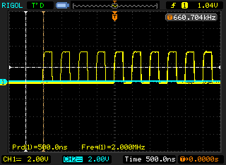

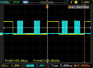

Was überprüft worden ist:

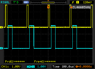

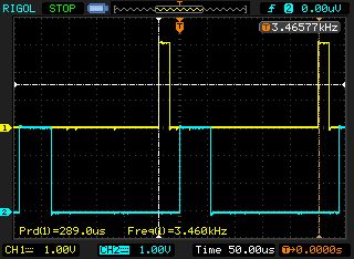

- Statuswort bei: power on reset 0x4000 | wird erhalten
- nIRQ wird ausgelöst beim Sender (Siehe Abbildungen)
Abbildung NewFile1:
Blau: nIRQ
Gelb: MISO
Abbildung NewFile2:
Blau: nIRQ
Gelb: nSEL

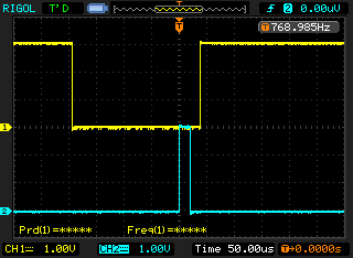

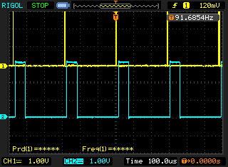

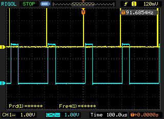

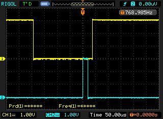

von Mateusz R. (mateusz224)
Also was mich extrem wundert ist eigentlich die Abbildung. Gelb ist
dabei der nSEL und Blau der nIRQ.
Was man erkennen kann ist der Aufruf der rfm12_write() funktion. Dabei
wird mit der fallenden nSEL Flanke die Daten übertragen. Ich habe jetzt
einmal 1ms dalay in der Funktion eingebaut (Abbildung NewFile4) um zu
sehen was  dabei passieren wird. (Abbildung NewFile3 ist ohne delay).
Denn was mich verwirrt ist dass nIRQ bei einem high Pegel bedeutet, dass
dieser sendebereit (bzw. das Fifo bereit ist diesen mit Daten zu
füllen). Das bedeutet dass erst wenn die rfm12_write() Methode
aufgerufen wird ist dieser soweit (wahrscheinlich durch setzen der ->
0x8238). Hatte jedoch auch ebenfalls das so verstanden gehabt dass beim
Senden das Fifo gefüllt wird und ebenfalls nIRQ dann auf low fallen
würde, da das Fifo voll ist. Jedoch passiert da nichts.
Ist das der Fehler?

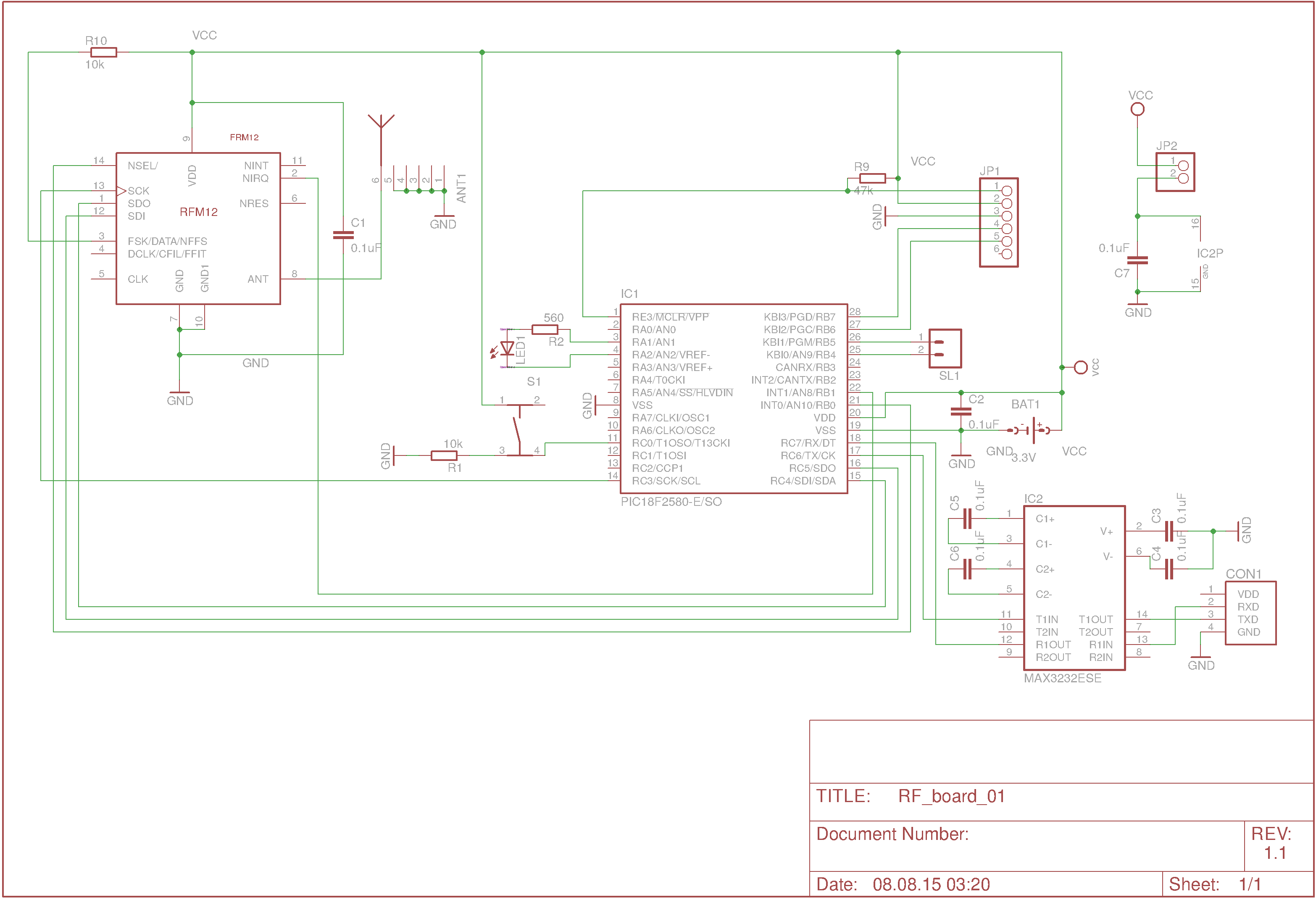

Also der Schaltplan sieht so aus, wie bei den meisten die ich im
Internet gesehn...

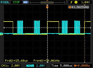

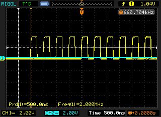

So habe das jetzt mit nSEL angepasst bekomme jedoch wie schon vorher
angesprochen jetzt kein Interupt auf nIRQ (ständig auf high).
Stimmt, da fehlte ein += ist auch korrigiert.
Habe noch einen 10uF Kondensator angelötet.
Alles bewirkte keine Änderung... Ja die Daten werden korrekt über die
SPI übertragen, im Anhang nSEL und und das CLK Signal...
Kann das an der Hardware SPI liegen dass diese zu schnell ist und das
RFM12b nicht hinterherkommt? eine CLK Periode dauert wie man in der
Abbildung erkennen kann 500ns.

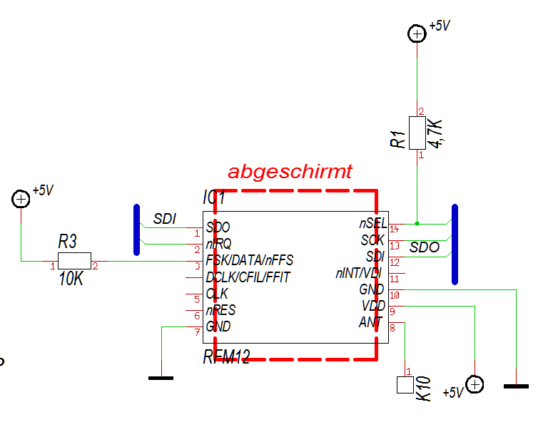

von Stefan (Gast)
Spendier der SEL Leitung noch einen
Widerstand zum Pluspol.
von Stefan (Gast)
So ist eigentlich die Grundbeschaltung.
von Michael U. (amiga)
Das wären dann 2MHz, SPI-Geschwindigkeit ist ok, das Datenblatt sagt
Clock Low, Clock High jeweils Minimum 25ns, also theoretisch 50ns für
die Periode.
Einschränkung ist beim Zugriff auf den FIFO, da sind nur maximal 1/4 vom
Clock, also 10MHz/4 = 2,5MHz zulässig.
Richtig ist die Anmerkung irgendwo oben: nSEL geht vor Beginn einer
Kommandosequenz auf Low und am Ende wieder auf High.
Das sagen auch alle Timingdiagramme im Datenblatt.
