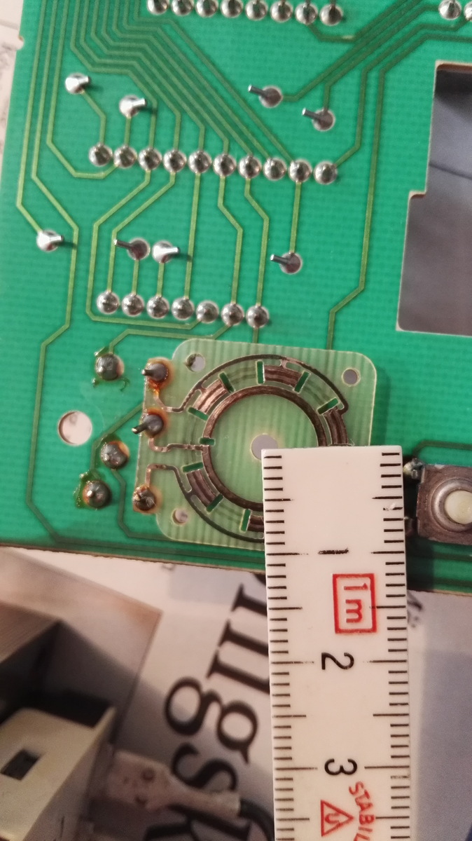

Hallo Zusammen, ich bin neu hier und hoffe, dass ich den Beitrag in der richtigen Rubrik erstellt habe. Folgendes Problem: Meine Eltern haben einen Neff Backofen aus dem Jahr 2002. Die Fronten sind aus Edelstahl und er funktioniert bis auf eine Macke sehr gut. Darum finde ich es zu schade ihn wegzuwerfen und würde ihn gerne in meiner WG nutzen. Die Macke ist folgende: Er bisitzt ein zentrales Bedienelement, mit dem die Herdplatten, die Uhr sowie der Backofen selbst gesteuert werden. Dabei handelt es sich um einen inkrementellen Drehknopf. Es erscheint zufällig, ob beim Drehen der Wert (zB Temperatur) steigt, oder sinkt. Also dachte ich mir, dass es der Inkrementalgeber sein muss. Nach dem zerlegen sah ich auch direkt das Problem. Der Inkrementalgeber arbeitet über drei axiale Schleifkontakte (Ich nehme an, dass er den dritten für sehr schnelle Drehungen braucht). Dessen Gegenstück ist eine sehr dünne Platine, auf welcher die Leiterbahnen schon deutlich abgenutzt sind (siehe Fotot). Nachdem ich die Platine und die Schleifkontakte gereinigt hatte, funktionierte wieder alles einwandfrei. Jetzt meine eigentliche Frage: Bei Neff kann man nur die gesamte Steuereinheit für mehrere 100€ kaufen. Das macht in meinen Augen aufgrund des Alters und des maximal 1Cent teuren Ersatzteils wenig Sinn. Habt ihr eine Idee wo ich an ein solches Ersatzteil kommen könnte, oder wie ich die Leiterbahnen wieder "auffrischen" könnte. Dachte schon einfach Lot aufzubringen, aber bin mir nicht sicher, ob das hält und wie lange das dem Schleifen widersteht. So einen axialen Inkrementalgeber müsste es doch auch in Autoradios geben, oder? Vlt finde ich da etwas passendes, was ich zur Not etwas anpassen könnte. Danke schonmal für eure Ideen. Gruß Max
Kannst du ein Bild machen, von dem komplett zusammengebauten Geber? Daran könnte man evtl. sehen ob es ein standard Ersatzteil ist. Ansonsten, wenn die Leiterbahnen nicht komplett durchgescheuert sind würde ich es beim reinigen belassen. Evtl. mit ein ein bisschen Kontaktspray abwischen. Nicht nur die Leiterbahn, auch den Schleifkontakt.
Max T. schrieb: > Dachte schon einfach Lot aufzubringen, aber bin mir nicht sicher, ob das > hält und wie lange das dem Schleifen widersteht. Vergiss es. Schade um die Arbeit. Du könntest mit der Platine zu einem Leiterplattenfertiger gehen und fragen, ob er dir die mit ins Kupferbad hängt. Oder du designst selber eine und hast danach wegen Mindestabnahme dann Ruhe bis zum Lebensende... ;-) Allerdings vermute ich, dass vorher die Kontaktfedern schlapp machen. > So einen axialen Inkrementalgeber müsste es doch auch in Autoradios > geben, oder? Man müsste mal die Signale mit einem Zweikanal-Oszi messen...

Max T. schrieb: > Dessen Gegenstück ist eine sehr dünne > Platine, auf welcher die Leiterbahnen schon deutlich abgenutzt sind > (siehe Fotot). Nachdem ich die Platine und die Schleifkontakte gereinigt > hatte, funktionierte wieder alles einwandfrei. In Eagle nachzeichnen und fertigen lassen? Überschüssige Platinen als Reparatursatz bei ebay verhökern.

Vorweg: danke für die vielen und schnellen Antworten. Die Dicke der Platine könnte ich leider nicht messen, weil ich gerade keinen Meßschieber zur Hand hatte. Kontaktspray hab ich natürlich aufgetragen. Das mit dem auftragen von Kupfer via Elektrolyse erscheint mir auch das sinnvollste. Ich kümmere mich die Tage darum und lass von mir hören. Ein Bild von dem Gesamtapparat mache ich bei Gelegenheit. Deule hat noch gesagt, dass das ein Standardteil sei, aber ich hab keine Ahnung wie das korrekt heißt, deshalb konnte ich nicht danach suchen. Vlt axiale Schleifringplatine?

Ich denke, du hast für den Anfang genau das Richtige gemacht (Kontaktspray). Eventuell liegt es gar nicht an der Leiterbahn sondern auch am Schleifer oder beidem. Kupfer als Schleiferbahn ist keine gute Materialwahl, da Kupfer oxidieren kann und es isolierender Grünspan entstehen lassen kann. --> Kontaktproblem Wenn du anderes Material auftragen willst, solltest du wissen aus was der Schleifer besteht, damit du keine chemische Reaktion startest (Elektrochemische Spannungsreihe). In deinem Fall könntest du es mit Zinn oder ähnlichem versuchen. Wenn es schief geht "stirbt" ja nicht gleich einer. --> Außer es kommt zur Überhitzung bzw. zum Brand Nicht ohne Grund versucht man kontaktbehaftete Sensoren durch magnetische zu ersetzen.
bernte schrieb: > etwas fittingslotpaste mit dem Lötkolben auf die leiterbahnen > aufschmelzen > danach gründlich mit wasser reinigen (feuchtes Küchentuch geht auch) Bist du des Wahnsinns, die Leiterbahnen waren absichtlich vergoldet, Zinn ist völlig unbrauchbar. Bernd D. schrieb: > Besorg dir ne Flasche Leitsilber. Die ist schneller runtergewetzt, als der Kuchen zum backen braucht. Max T. schrieb: > Ich nehme an, dass er den dritten für sehr schnelle Drehungen braucht Nein, das ist der gemeinsame Massekontakt der beiden anderen. Max T. schrieb: > Habt ihr eine Idee ... > wie ich die Leiterbahnen wieder "auffrischen" könnte. Neu vergolden, zuerst eine Nickelsperrschicht aufbringen, http://www.amazon.de/Unbekannt-NICKEL-ELEKTROLYT-250-ML/dp/B005G3QY6U dann Hartgold elektrolytisch auf die alte Platine aufbringen. http://www.conrad.de/ce/de/product/530506/Handgalvanisier-Set-mit-Elektrolyten-Putzmittel-und-Schwaemmchen Versuch aber erst mal, die Platine zu reinigen und die Kontakte des Knopfes. Erst fettlösende Seife, dann ein Leinenlappen mit Isopropanol, kein Glasfaserpinsel oder Sandpapier sonst ist die Vergoldung runter. Denk auch drüber nach, den Knopf durch einen neuen 32-Positionen Incrementalencoder zu ersetzen.

Sind ja abenteuerliche Tips hier! Das Teil nennt sich Codierschalter und die Schaltflächen sind versilbert. Diese Schalter machen viele Tausend Schaltpositionen mit. Das Problem ist lediglich das Silbersulfat welches sich im Laufe der Jahre bildet und ein sehr schlechter Leiter ist. Die Problemlösung ist einfach: Platinchen ausbauen, mit einem milden (zb. Zahnpasta)Poliermittel blankreiben, mit Isopropanol reinigen, Kontaktspray drauf und läuft. Nur Kontaktspray ohne vorherige Reinigung geht leider nicht.

So, das Teil hat 3 Anschlüsse. Mehr ist jedenfalls nicht zu sehen. Mein Rat: kauf die bei Pollin einen billigen Drehgeber (neudeutsch rotary encoder) "http://www.pollin.de/shop/dt/Njg2OTU3OTk-/Bauelemente_Bauteile/Passive_Bauelemente/Potis_Trimmer_Encoder/Encoder_PANASONIC_EVEQDBRL416B.html" und schließe ihn mit seinen mittleren Anschlüssen an die 3 Lötdrähte an. Dann ausprobieren. Sollte eigentlich funktionieren. Der Rest ist dann reine Mechanik. W.S.
Die Frage ist doch eher: ist das Kupfer so weit abgenutzt das es zu Unterbrechungen kommt? Kratzer auf der Kupferfläche sind normal bei solchen Gebern. Ist das wirklich unterbrochen, oder eventuell nur unschön?
