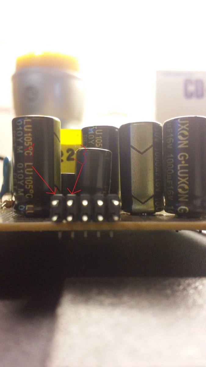

von Dennis K. (scarfaceno1)
Evtl kannst du die Teile nachzeichnen, an denen du gemessen hast?!
Du musst ja schließlich wissen wo du gemessen hast?! (Hoffe ich mal.)
Aber wo in aller Welt soll denn jeder hier wissen, wo
Toni N. schrieb:
> Ich habe jetzt gerade Mal die Spannungen gemessen und nur zwischen Pin 1
> und 3 2.4 volt gemessen sonst nichts!
das ist?!
Wir haben nicht alle einen solchen Fernseher im Keller zum dran rum
basteln...
Ein paar Infos würden die Fehlersuche deutlich beschleunigen.

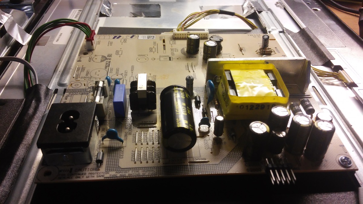

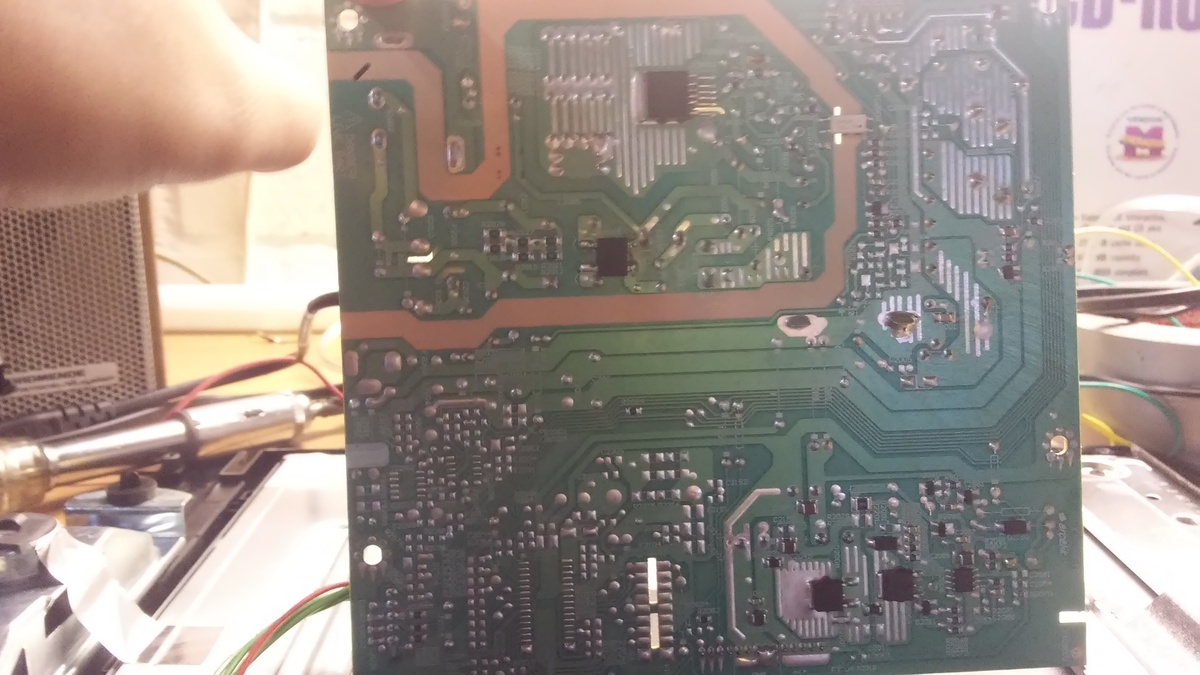

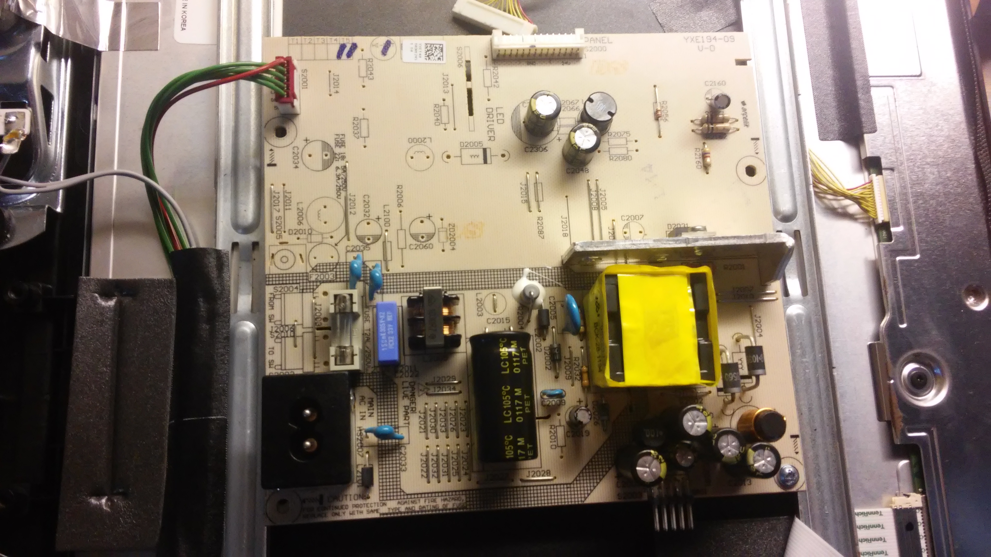

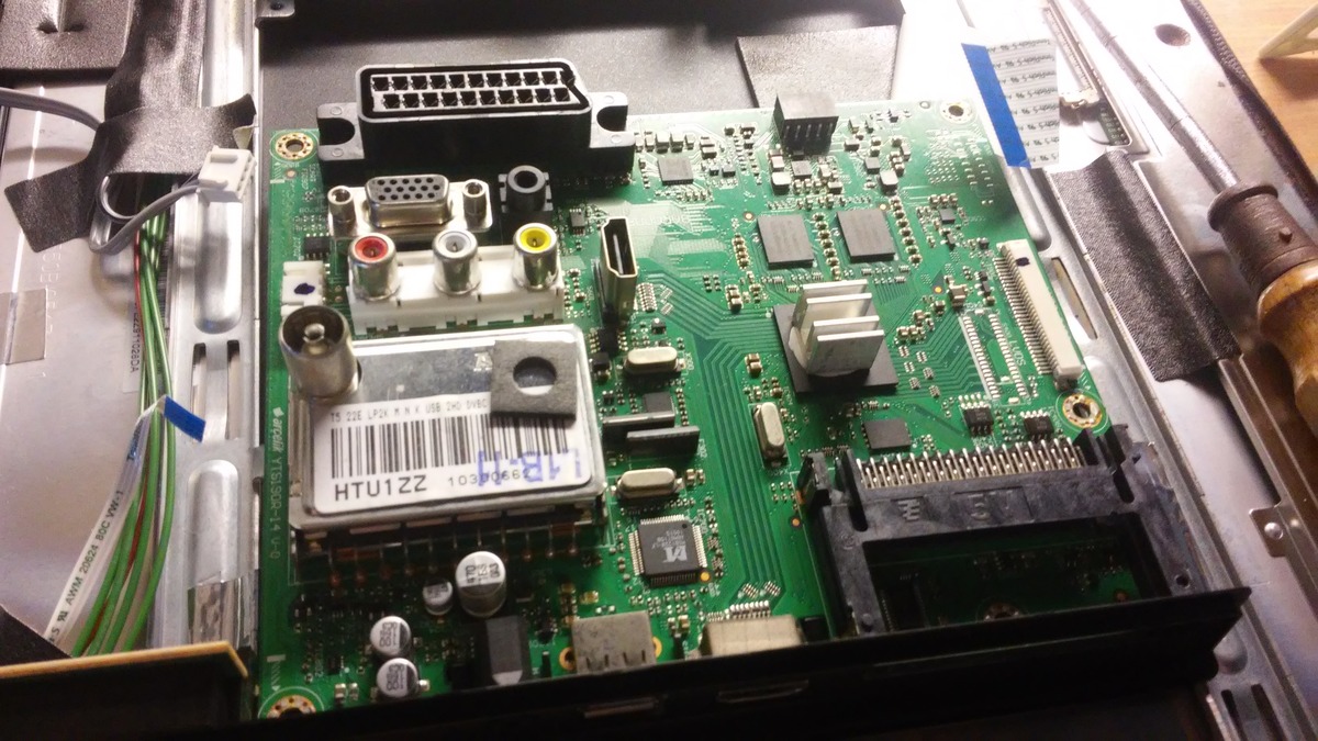

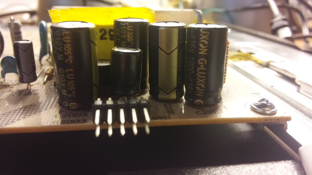

von Toni N. (ich3)
hier nochmal ein kleiner Nachtrag die Bilder
Hier nochmal Pin 1 und 3 gekennzeichnet.
LG

von René S. (thebit)
Also das ganze sieht von den Fotos her immer noch nach Beko aus, auch
die Seriennummer. Bei 2,4V vermute ich zumindest Burstmode des NT.
Leuchtet denn die StandBy LED? Falls ja, könnte ein Defekt des
Systemprozessors vorliegen. Allerdings gebe ich auch zu bedenken ohne
Schaltbild und von der Ferne ist eine Diagnose im Prinzip nicht möglich.

von Georg A. (georga)
Ich sehe auf der Primärseite so einen kleinen Elko (C2019). Das riecht
doch sehr nach Anlaufkondensator des Schaltregler-ICs, auch weil da eine
Diode in der Gegend ist. Bei SNTs mit dem UC3842 sind diese Cs gern die
Sollbruchstelle. Hier ist das IC auf der Unterseite zwar ein anderes
(leider nicht lesbar, wohl mit integriertem Leistungstransi), aber den C
mal auf Verdacht tauschen kostet nur wenig. Alles andere, das keine
Funktion, aber doch "etwas Spannung" erklären könnte, wäre deutlich
schwieriger zu finden.

Dieser Elko wurde von mir bereits getauscht. Meine Frage ist jetzt wie
kann ich die Sek. Seite auf Kurzschlüsse testen? Die Elkos sind alle
I.O. und die bedrahteten Dioden auch wie muss ich jetzt vorgehen?
Gruss
Wie hast Du getestet, ob die Elkos i.O. sind?
von Toni N. (ich3)
Hallo Wolfgang,
ich habe die ELkos mit dem AVR Transistortester aus diesem Forum
getestet.
LG
Gut so. Ich würde mal den Spannungsverlauf an den Ladeelkos der
Sekundärseite mit dem Oszi beobachten... Bricht die Spannung irgendwann
ein?
Aber nur Sekundärseitig messen!
von Toni N. (ich3)
Also ich habe die Spannungen am Ausgang gemessen und da kommt nur auf
der 5v5 Leitung 2.4 V an! Sonst nirgendwo etwas!
Gruss

von Toni N. (ich3)
ich habe jetzt Mal gemessen an den Elkos sind die selben Spannungen wie
am Ausgang und Spannung steigt langsam.
LG
von Toni N. (ich3)
Unter last habe ich nur noch eine Spannung von 1,6 v
LG

von Toni N. (ich3)
ich habe den Fehler gefunden:D Die Doppeldiode im TO220 Gehäuse war es.
Mein Tester hat daraus auch eine Diode gemacht aber eine Seite hat
vollen Durchgang. Ich habe diese nun getauscht und es läuft. Allerdings
blinkt die Stand By LED dauerhaft und ich habe kein Bild. Im
forum.iwenzo.de habe ich gelesen(dort habe ich übrigens auch einen
Beitrag gemacht) das dies auch ein SW Problem sein kann! Werde mir da
jetzt Hilfe besorgen. Nochmal vielen Dank für die vielen Tipps und
Ratschläge, gruss Toni.
von Toni N. (ich3)
Ok Kommando zurück,
jedes mal wenn der TV blinkt hört man ein leises brummen und die
Spannungen sind alles andere als stabil. Ohne Last sind die Spannungen
aber passend jedoch die 5v5 Leitung liegt bei etwa 7,5V. Mit Last habe
ich nur noch Spannungen von 2.5V. Woran liegt das?
LG
von Christian (dragony)
Eine defekte Diode kommt selten allein.
Schau mal was die bei ihrem Abgang so alles mit ins Nirvana gerissen
hat.
von Toni N. (ich3)
also viel kann das ja nicht sein! Der Elko ist intakt die Spule auch.
Was würde noch in Frage kommen?
LG
von Lass es (Gast)
Neuer Fernseher?
von Toni N. (ich3)
neuer Fernseher kommt nicht in frage, weil ich den Fernseher geschenkt
bekommen habe und ich den reparieren will.
LG
von Toni N. (ich3)
ich habe jetzt den Optokoppler getauscht und siehe da jetzt läuft es.
Aber mein Display ist kaputt(yay).
Danke für die Hilfe.
