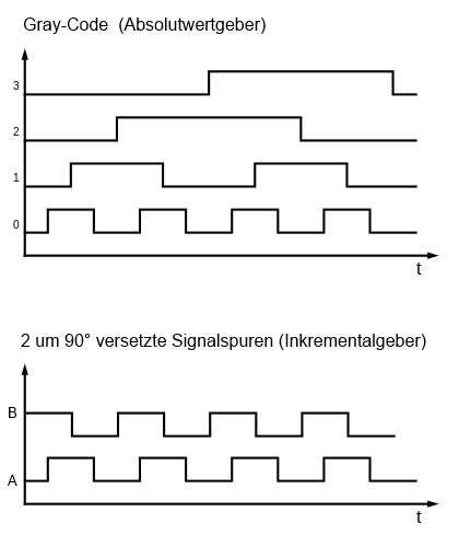

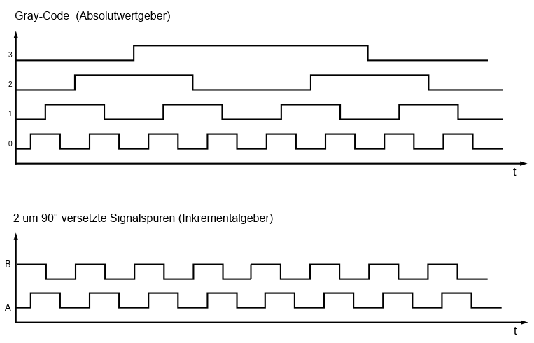

Ich möchte an dieser Stelle den Beitrag 'Drehgeber' diskutieren: https://www.mikrocontroller.net/articles/Drehgeber 1. Die Überschrift lautet: Drehgeber (auch Inkrementaldrehgeber, ............. genannt) dienen... 2. Das erste Bild unter 'Funktion' zeigt richtigerweise die beiden um 90° versetzten Spuren A und B eines Inkrementalgebers. 3. Der direkt nachfolgende Satz lautet: Drehgeber erzeugen bei Drehung der Achse an zwei Datenleitungen am Ausgang ein sogenanntes Gray-Code-Signal. Diese Aussage, bezieht man sie auf die Abbildung, ist falsch. Der Gray-Code sieht - selbst auf 2 Bit bezogen - anders aus (mein Bild). Mag sein, dass in der Elektronik des Drehgebers ein Wandler auf Gray-Code enthalten ist und dieser am Ausgang zur Verfügung steht. Aber das geht aus dem Beitrag nicht hervor; statt dessen ist etwa im Text ca. ein Dutzend mal von 'Code' die Rede anstatt von 'Spur A und B'. Möglicherweise ist das auch das Verständnisproblem vom TO.
Bernd K. schrieb: > Mag sein, dass in der Elektronik des Drehgebers ein Wandler auf > Gray-Code enthalten ist Dieser „Wandler“ sind einfach nur die Kontakte. Reiß mal so'n Teil auf, du wirst dich wundern, wie wenig da drin ist. :) Sven schrieb: > und zum Beispiel den Code vernünftig kommentieren? Was genau fehlt dir an meiner kürzlich hinzgefügten Erklärung (etwas unterhalb des C-Codes)?
Bearbeitet durch Moderator
Bernd K. schrieb: > Diese Aussage, bezieht man sie auf die Abbildung, > ist falsch. Der Gray-Code sieht - selbst auf 2 Bit > bezogen - anders aus (mein Bild). Äähh...?! Wenn Du Dir bitte mal die Spuren 2 und 3 Deines Bildes (oberes Diagramm "Gray-Code (Absolutwertgeber)") genau anschauen würdest? Das sieht verdächtig nach zwei um 90° versetzen Spuren aus, findest Du nicht?
@ Bernd K. (bmk) >1. Die Überschrift lautet: >Drehgeber (auch Inkrementaldrehgeber, ............. genannt) dienen... Wo ist das Problem? >Diese Aussage, bezieht man sie auf die Abbildung, ist falsch. >Der Gray-Code sieht - selbst auf 2 Bit bezogen - anders aus (mein Bild). Nö, es ist Graycode. >Mag sein, dass in der Elektronik des Drehgebers ein Wandler auf >Gray-Code enthalten ist Nö. Der Code wird direkt erzeugt. >und dieser am Ausgang zur Verfügung steht. >Aber das geht aus dem Beitrag nicht hervor; statt dessen ist etwa >im Text ca. ein Dutzend mal von 'Code' die Rede anstatt von >'Spur A und B'. Was denn sonst? Spur A und B sind gray codiert.
Interessant. Weil ausgerechnet die Bits 2 und 3 des Gray-Codes dem Bild der beiden Spuren A und B eines Inkrementalgebers entsprechen, handelt es sich natürlich und selbstverständlich um den Gray-Code. NAK. Meine These: Um bei Inkrementalgebern eine richtungsabhängige Erkennung zu ermöglichen, hat man zur Spur A eine um 90° versetzte Spur B eingerichtet. Hierdurch kann man durch relativ einfache Logik die Richtung erkennen und auswerten. Dass die beiden Spuren mit den Bits 2 und 3 des Gray-Codes übereinstimmen, war nie beabsichtigt und ist rein zufällig.
Bernd K. schrieb: > Weil ausgerechnet die Bits 2 und 3 des Gray-Codes dem Bild der beiden > Spuren A und B eines Inkrementalgebers entsprechen, handelt es sich > natürlich und selbstverständlich um den Gray-Code. NAK. Nein, das ist eher Zufall. Keine Ahnung, wo das Bild herkommt. Der obere Teil zeigt einfach einen der 24 möglichen 4-bittigen Gray-Codes. Der untere Teil einen der 2 möglichen 2-bittigen Gray-Codes.

Possetitjel schrieb: > Wenn Du Dir bitte mal die Spuren 2 und 3 Deines Bildes > (oberes Diagramm "Gray-Code (Absolutwertgeber)") genau > anschauen würdest? Wenn man sich das genau ansieht, dann erkennt man, dass Spur 3 falsch gezeichnet ist und doppelt so lange "High" sein müsste. Beim Graycode halbiert sich die Frequenz von jeder Spur zur Nächsthöheren. Bei Inkrementalgebern hingegen haben beide Signale die gleiche Frequenz mit lediglich unterschiedlicher Phase. Bernd K. hat schon richtig erkannt, dass die Signale eines Inkrementalgebers kein Graycode, im Gegensatz zum Absolutwertgeber, welche i.d.R. Graycode ausgeben. Insofern ist das im Artikel falsch, Edit: Hab das Bild mal korrigiert

Bernd K. schrieb: > 3. Der direkt nachfolgende Satz lautet: > Drehgeber erzeugen bei Drehung der Achse an zwei Datenleitungen > am Ausgang ein sogenanntes Gray-Code-Signal. > > Diese Aussage, bezieht man sie auf die Abbildung, ist falsch. > Der Gray-Code sieht - selbst auf 2 Bit bezogen - anders aus (mein Bild). Vielleicht wird's aus dem Bild im Anhang klarer. Michael K. schrieb: > Wenn man sich das genau ansieht, dann erkennt man, dass Spur 3 falsch > gezeichnet ist und doppelt so lange "High" sein müsste. Doch, das stimmt schon. Da, wo diese Signal wieder auf Low geht, beginnt die nächste Periode des Zählers, wo er wieder bei 0 beginnt zu zählen. Michael K. schrieb: > Beim Graycode halbiert sich die Frequenz von jeder Spur zur > Nächsthöheren. Richtig, mit einer Ausnahme: Die höchstwertige Spur hat die gleiche Frequenz wie die zweithöchste, da sich die Frequenz innerhalb der Periodendauer des gesamten Zählers nicht nocheinmal halbieren kann. Edit: Die in unterschiedlichen Grüntönen hinterlegten Flächen sind die Perioden eines 2-Bit-, 3-Bit- und 16-Bit-Gray-Code-Zählers. Würde man beim 16-Bit-Zähler einfach nur die Spuren 3 und 2 weglassen, Spur 1 aber unverändert übernehmen, würde der Zähler immer abwechselnd aufwäsrts und abwärts zähle: 0-1-2-3-3-2-1-0-0-1-2-3-3-2-1-0. Das ist aber nicht das, was man normalerweise möchte.
Und wenn Du Dir mal eine Periode des Drehgeber-Signals ansiehst, ist die Bitfolge: 00 -> 01 -> 11 -> 10 -> 00 was mit einem 2-Bit-Gray-Signal identisch ist. Vielleicht kommt das Mißverständnis daher, daß die letzten beiden Stellen eines periodischen 4-Bit-Gray-Signals mitnichten einem periodischen 2-Bit-Signal entsprechen, sondern die ersten?

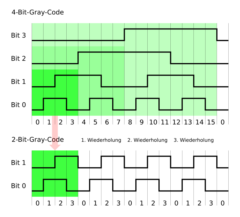

Yalu X. schrieb: >> Beim Graycode halbiert sich die Frequenz von jeder Spur zur >> Nächsthöheren. > Richtig, mit einer Ausnahme: Aargh, stimmt. Ich nehm alles zurück :-) Für das Verständnis ist es dann trotzdem ziemlich unglücklich, dass sich die Bezeichnung Graycode im Artikel wegen der nur 2 Spuren genau auf diese Ausnahme bezieht, denn das ist ja nicht, was den Graycode eigtl. ausmacht.

@ Bernd K. (bmk) >Weil ausgerechnet die Bits 2 und 3 des Gray-Codes dem Bild der beiden >Spuren A und B eines Inkrementalgebers entsprechen, handelt es sich >natürlich und selbstverständlich um den Gray-Code. NAK. Hää? >Meine These: >Um bei Inkrementalgebern eine richtungsabhängige Erkennung zu >ermöglichen, hat man zur Spur A eine um 90° versetzte Spur B >eingerichtet. Hierdurch kann man durch relativ einfache Logik >die Richtung erkennen und auswerten. Dass die beiden Spuren >mit den Bits 2 und 3 des Gray-Codes übereinstimmen, war nie >beabsichtigt und ist rein zufällig. Unfug^3. Es IST Graycode, nur halt mit 2 Bit, der minimalen Bitbreite, die für so einen Code möglich ist. Das war/ist volle Absicht! Es gibt nicht DEN Graycode, denn bei >2 Bits kann man verschiedene Abfolgen konstruieren, bei der sich immer nur ein Bit ändert, trotzdem bleibt es einschrittiger Graycode.

Michael K. schrieb: > > Für das Verständnis ist es dann trotzdem ziemlich unglücklich, dass sich > die Bezeichnung Graycode im Artikel wegen der nur 2 Spuren genau auf > diese Ausnahme bezieht, denn das ist ja nicht, was den Graycode eigtl. > ausmacht. Genau das meine ich. In der Tat sind die um 90° versetzten Spuren A und B eines Imkrementalgebers mit den beiden höchstwerigen Bits eines Gray Codes mit einer Bitzahl >=2 identisch. Aber ein 'Code' steht für etwas anderes. Wikipedia: Ein Code oder Kode, deutsche Aussprache [koːt],[1] ist eine Abbildungsvorschrift, die jedem Zeichen eines Zeichenvorrats (Urbildmenge) eindeutig ein Zeichen oder eine Zeichenfolge aus einem möglicherweise anderen Zeichenvorrat (Bildmenge) zuordnet.[2] Und da hört es mit der Gemeinsamkeit auf; ein Inkrementalgeber will sicherlich nicht bestimmte 'Zeichen eines Zeichenvorrats' übertragen.
Michael K. schrieb: > Für das Verständnis ist es dann trotzdem ziemlich unglücklich, dass sich > die Bezeichnung Graycode im Artikel wegen der nur 2 Spuren genau auf > diese Ausnahme bezieht Das kommt, wie so oft, darauf an. Ich selber sehe in so einer Inkrementalgeberausgabe auch erst einmal zwei phasenversetzte Rechtecksignale und nichts weiter. Ich habe vor vielen Jahren ein Praktikum bei einem Hersteller von Drehgebern gemacht, und dort hat es jeder genau so gesehen. Den Begriff Gray-Code hat man ausschließlich in Verbindung mit Absolutgebern mit mehr als zwei Spuren benutzt. Das war nicht nur in dieser Firma so, sondern auch anderswo. Die beiden Bits werden herstellerseitig meist auch nicht als Bit 0 und Bit 1 bezeichnet, sondern fast immer als A und B. Auf die Interpretation der Inkrementalgeberausgabe als 2-Bit-Gray-Code bin ich das erste Mal vor ein paar Jahren in Hobyelektronikforen gestoßen. Vielleicht kommt demnächst ein IC-Hersteller auf die Idee, ein Toggle-Flipflop als einen 1-Bit-Gray-Code-Zähler aufzuwerten ;-) Es ist aber keineswegs falsch und in mancher Hinsicht auch durchaus sinnvoll, die A- und B- Signale als Gray-Code zu sehen. So gibt es Auswerteverfahren, die tatsächlich die beiden Leitungszustände als Gray-Code in einen Zahlenwert von 0 bis 3 dekodieren, um anschließend die Differenz zum letzten Zahlenwert (die immer -1, 0 oder +1 und nicht -2 sein sollte, dewegen kann man damit auch Fehlerzustände erkennen) zu einer Zählvariable hinzuzuaddieren. Wer den Gray-Code kennt, versteht dieses Verfahren sofort, alle anderen sehen darin erst einmal schwarze Bitmagie.

Yalu X. schrieb: > Michael K. schrieb: >> Für das Verständnis ist es dann trotzdem ziemlich unglücklich, dass sich >> die Bezeichnung Graycode im Artikel wegen der nur 2 Spuren genau auf >> diese Ausnahme bezieht > > Das kommt, wie so oft, darauf an. > Das kann man wohl sagen. :-) Es gibt eine ganze Reihe von Beispielen für solche "Definitions-Ungereimtheiten", die sich bei längerer Betrachtung als notwendig und sogar "elegant" herausstellen - jedenfalls aber die scheinbare "Un-Ästhetik" gar nicht besitzen. Das wird unscharf, aber warum das Beispiel wie von Michael K. geschrieben "unglücklich" ist, ist ja auch nicht scharf definiert und bezieht sich konkret nur auf das Wort "Ausnahme" - das wie gezeigt, ja selbst "unglücklich" ist, da es eine klare Regel gibt. Schaut man sich die rekursive Definition des Gray-Code auf der englischen Wikipedia-Seite an, so ist der Zwei-Bit-Fall keine Ausnahme sondern die Regel. In diesem Sinne sehe ich das Verständnis weder eines Encoders noch des Gray-Codes in irgendeiner Weise als gefährdet.
