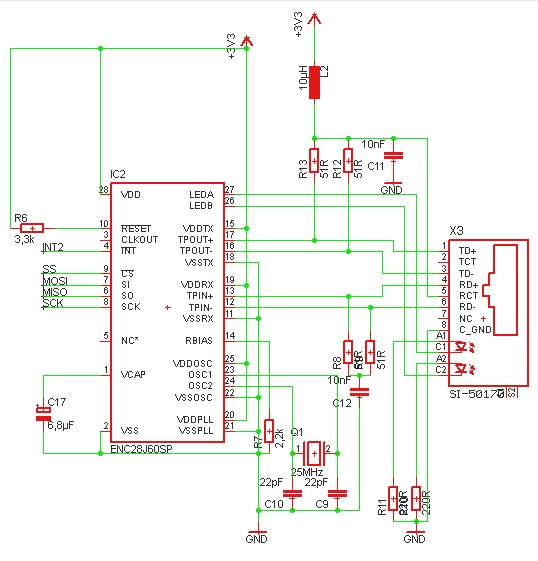

Hallo, ich habe mir im Prinzip das AVR-NET IO nachgebaut. Als Magjack habe ich eine SI50170-F verwendet. Ich kann von der Platine etwas per Crossover-Kabel empfangen bzw. Pingen. Wenn ich aber per Router und W-Lan die Verbindung herstellen möchte, habe ich keinen Ping mehr, geschweige denn wird etwas empfangen... Gibt es vielleicht jemanden der spontan eine Idee hat warum es per Router nicht geht? MfG

Danke für die Tipps bisher... Hier schon einmal der Schaltplan vom ENC-Teil.

So liebe Leute, ich habe den Fehler gefunden! Damit es nicht anderen auch passiert, hier kurz meine Fehlerursache... Ich hatte folgende MAC vergeben 11:22:33:44:55:66 Dabei handelt es sich um eine Gruppen-ID. Mit der MAC 00:11:22:33:44:55 funktioniert es nun! :-) Was für ein verrückter Fehlergrund!
Für dich zu Hause kannst du diese Bereiche nutzen: x2-xx-xx-xx-xx-xx x6-xx-xx-xx-xx-xx xA-xx-xx-xx-xx-xx xE-xx-xx-xx-xx-xx Hauptsache beim ersten Oktet ist Bit 0 "0" und Bit 1 "1". Also auch nicht beginnend mit AC-DE-48 sowie es öfters vorgeschlagen wird.

Hallo, auch wenn es gelöst ist - im Schaltplan sind die LEDs falsch gepolt an der Buchse angeschlossen - vorausgesetzt die Buchse ist richtig in Eagle. Lg Sven
