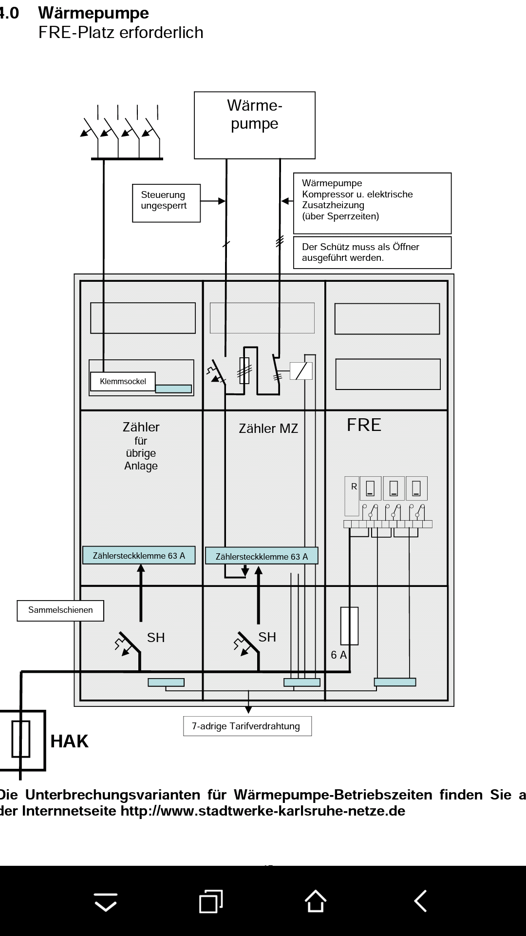

Du brauchst 2 zuleitungen. Einmal Kompressor und einmal zusatzheizung. Dann holst dir noch am besten nen HT/NT Tarif Zähler vom evu und legst noch ne Leitung für "evu Freigabe Kontakt" haben alle Wärmepumpen und manche stromanbieter wollen das. Andere nicht... Abklären. Und für all das brauchst du eh nen Elektriker

Ganz andere Frage, wieso läuft das über ein Schütz? Die modernen Geräte soll man doch eigentlich nicht so einfach wegschalten. Aber schonmal "Daumen hoch" für den damaligen Elektriker, bei uns hängt die komplette Anlage an einer gammligen Stegleitung (Neubau von 2005 oder so), da ist nix mit aufrüsten.
Weil es evus gibt die nen Schütz haben wollen welcher zu speerzeiten die Zusatzheizung/Kompressor abschalten
Michael P. schrieb: > Weil es evus gibt die nen Schütz haben wollen welcher zu speerzeiten die > Zusatzheizung/Kompressor abschalten Ach klar, dann muss Hakko aber noch Dauerstrom für die Elektronik legen, in deinem Bild "Steuerung ungesperrt" links oben. Zumindest habe ich ihn ihn so verstanden, das nur eine Leitung 5x2,5 liegt.
Panorama schrieb: > Ach klar, dann muss Hakko aber noch Dauerstrom für die Elektronik legen, > in deinem Bild "Steuerung ungesperrt" links oben. > Zumindest habe ich ihn ihn so verstanden, das nur eine Leitung 5x2,5 > liegt. Hakko schrieb: > Die bisherige Heizung läuft brav an 230V, es liegt aber auch eine > Leitung 5x 2,5mm², was ja für die 9kW i.O. sein sollte. Dauerstrom scheint also da zu sein. Solche Anlagen werden doch eh von einer Fachfirma bzw. dem Hersteller installiert, allein schon weil der 0815-Klempner die Anlage garnicht mit Kältemittel befüllen und prüfen darf. Die sollten sich wohl auch um den elektrischen Anschluss kümmern... oder nicht? Den ganzen Zirkus mit den verschiedenen Tarifen zu durchblicken ist nochmal was ganz anderes. Stellt euch mal vor, da kommt noch ne PV Anlage dazu, die dann bei viel Sonne die Heizung als Energiespeicher nutzen will.
