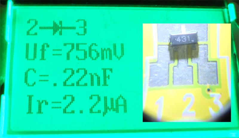

Moin Moin zusammen, ich habe hier ein paar TL431 herumfliegen, ohne Datenblatt. Keine Ahnung, wer die hergestellt hat. Aufschrift ist nur "431" und ein Pin hat einen Pfeil als Markierung, wie hier: http://i00.i.aliimg.com/wsphoto/v0/1704439152/NEW-TL431-font-b-431-b-font-SOT-23-font-b-SMD-b-font-regulator-font.jpg Ich habe unterschiedliche Datenblätter verschiedener Hersteller gesichtet, aber finde nirgends eine Referenz, was mir das sagen soll. Da meine Testschaltung sich komisch benimmt (regelt auf 1,5V anstatt auf 4,2V), liegt die Vermutung nahe, dass es nicht die Standardbeschaltung laut TI-Datenblatt ist. Kennt jemand diese Bausteine und kann was Erhellendes dazu sagen? Danke schon mal!
Das ist keine Pinmarkierung, oder Pfeil, sondern sicherlich nur ein Zeichen für die Toleranzklasse, oder Datecode, oder vielleicht auch Herstellerstandort (Assembly Locatio).
Die SOT23 TL431 wird von fast jedem Hersteller in 2 verschiedenen Anschlussbelegungen hergestellt, das hätte dir beim Lesen der Datenblätter auffallen können http://pdf.datasheetcatalog.com/datasheet/aic/AIC431CZ.pdf
Danke für die Tipps! Hat mich auf die Idee gebracht, dass ich diesen LCR-Tester habe - der sollte doch eine Diode erkennen und mir dadurch das Pinout verraten. Den habe ich mal gründlich falsch beschaltet.

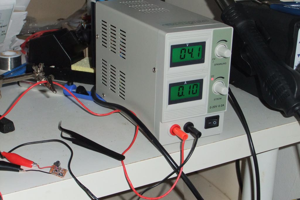

Der Diodentest im Multimeter müsste da auch schon helfen, denke ich. Aber so hat es nun geklappt. Muss wohl doch auf Poti umstellen, da der Aufbau jetzt ab 4,13V anfängt, den Strom umzuleiten, und ab 4,14V (beides laut Multimeter) dann der ganze Strom an der Last vorbeigeleitet wird. Lustig, dass man sich schon bei 4,1V/100mA (Strombegrenzung am Netzteil eingestellt) am BC327 im TO92-Gehäuse die Griffel fast verbrennen kann. Danke euch nochmals für die Unterstützung, hat mir weitergeholfen. Der Pfeil sagt tatsächlich gar nichts aus, ist in diesem Fall nur zufällig die Kathode.
Dirk K. schrieb: > Lustig, dass man sich schon bei 4,1V/100mA (Strombegrenzung am Netzteil > eingestellt) am BC327 im TO92-Gehäuse die Griffel fast verbrennen kann. Das sind schon 410mW - könnte ungekühlt auf Dauer zu viel sein für einen Transistor in TO-92.
