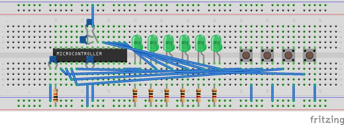

Hallo Community, bin eben bei dem Tutorial im I/O Kapitel und wollte nun die Taster abfragen. Wenn ich den ersten Taster drücke, leuchtet die erste und letzte LED. bei dem zweiten passt es, bei dem dritten leuchten die dritte und vierte Led und bei dem vierten Taster leuchtet die 5 Led. was läuft da schief?
Amtel Studio 7, und Schaltplan aus dem Tutorial http://www.mikrocontroller.net/wikifiles/f/f6/Mega8_Tutorial.png

Eventuell hast Du Dich aber nur darin geirrt, wie die Kontaktleisten in der Lochplatte verlaufen. Das könnte sich aber beim Zeichnen des Schaltplans schon von selbst herausstellen. Ganz besonders fallen mir da die fünfer-Lochreihen auf, in denen die 180-Ohm-Widerstände stecken.
Kann es sein, das der Anschluss von Ground an Pin 22 fehlt? Mit Software ist der Code gemeint, der auf dem AVR programmiert ist.
Klaus schrieb: > Mit Software ist der Code gemeint, der auf dem AVR programmiert ist. Ops. Da war Karl Heinz (wieder mal) schneller.
die von oben nach unten laufende 5-er sind immer durchverbunden. getrennt ist es nur in der mitte wo der uC steckt.
Hm. Das ist mir schon klar. Ein ganz normales Breadboard eben. Ich mag mich ja auch irren, aber ich würde in der Pin-Reihe 16 erwarten eine Verbindung nach Masse zu sehen. Übersehe ich das was oder irre ich mich sonst irgendwie?
Du hast 4 Taster und 6 LED. D.h. 2 von deinen 6 LED können nicht per Taster geschaltet werden. Die entsprechenden Eingänge am Port B sind aber alle freigeschaltet. Jetzt ist es aber so, dass ein Eingang an dem nichts hängt, nicht automatisch eine 0 liefert. D.h. er würde es schon, nur gibt es in deiner UMgebung jede Menge elektromagnetischer Felder. Ein offener Eingang (also einer an dem nichts hängt), wirkt aber wie eine Antenne. Die saugt sich alles rein, was sie so finden kann: das Streufeld vom Staubsauger nebenann. Das STreufeld vom Fernseher. Dein Laptop hat vielleicht ein Schaltnetzteil, welches etwas abstrahlt. In der Wand sind 230V Leitungen verlegt, durch die deine Beleuchtung gespeist wird, etc. etc. All diese Felder führen dazu, dass man nicht davon ausgehen kann, dass die entsprechenden leer gelassenen Eingänge tatsächlich eine 0 liefern. Genau deswegen hast du ja auch die Pullup Widerstände an den Tastern verbaut, damit bei nicht gedrückte Taster genau diese Eingänge eben nicht in der Luft hängen (= frei sind). Wenn du am Port B ganz einfach die im Mega8 eingebauten Pullup Widerstände aktivierst, dann ist der Spuk insofern vorbei, weil diese Eingänge dann mit Sicherheit immer eine 1 liefern werden. Den Rest, das die Nummerierung jetzt scheinbar durcheinander ist, das würde ich mal auf einen Fehler in deiner Nummerierung schieben. Da müsste man jetzt genau verfolgen, welches Kabel am Steckbrett wo hin führt.
Hüstel. Ja. Das ist natürlich auch wichtig. So etwas aber auch!
jtzt habe ich mal alle pullup widerstände aktiviert, jetzt schalte ich ein und es leuchten led 1-4, die 5 ist aus, und die 6 leuchtet wieder. sehr komisch....

theoretisch zeichne ich ja nur dann den plan vom tutorial nach. habs öfters nochmal kontrolliert und alle drähte gehen auch da hin wo se hin sollen ich mal aber mal die steckboard belegung nach
Mach mal folgendes. Nimm alle Taster und alle LED vom Board. Und dann schliesst du einen Taster und eine LED an. Zum beispiel die jeweils am Bit 0. Zusätzlich schliesst du noch die LED am Bit 4 und am Bit 5 an. Taster drücken, darf auch nur die LED an Bit 0 angehen. Die restlichen beiden müssen aus bleiben. Dann kommt eine weitere LED an Bit 1 dazu (kurzer Test, ob sie auch nicht durch den einen Taster betätigt wird) und dann der zugehörige Taster ebenfalls am Bit 1. Wieder: testen, ob noch alles in Ordnung ist. Und so nimmst du jeweils eine weitere LED dazu, jeweils testen, ob sie nicht durch die bereits vorhandenen Taster angesprochen wird, und wenn das gesichert ist, dann kommt der jeweilige Taster mit dazu.
Michael H. schrieb: > kann es sein das er hin ist der chip? Theoretisch: ja Praktisch halten die Dinger aber so viel aus, dass du da schon mit schweren Geschützen auffahren müsstest um die Porttreiber zu ruinieren. Praktisch gesehen ist es sehr viel wahrscheinlicher, dass irgendetwas anderes los ist.
also wenn ich nur eine led und ein taster anschliese dann geht die gleich an sobald spannung das ist, also auch ohne betätigung.

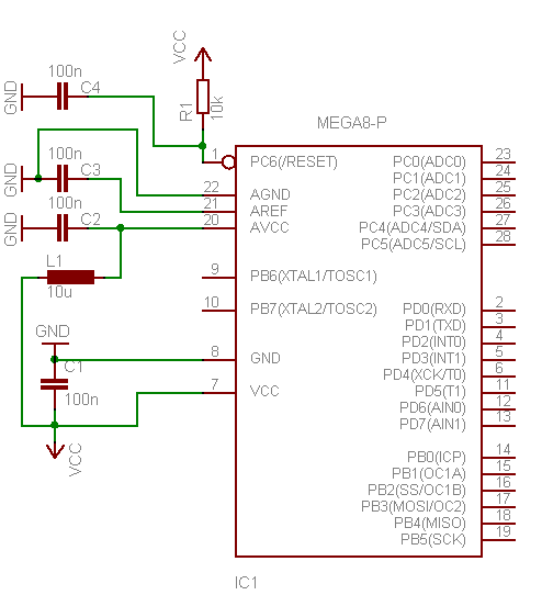

Michael H. schrieb: > Naja ich hoffe man kanns erkennen Da fehlt erst mal die Versorgungsspannung an Avcc sowie der GND Anschluss an dieser Seite vom µC. Pins 20 und 22
Michael H. schrieb: > also wenn ich nur eine led und ein taster anschliese dann geht die > gleich an sobald spannung das ist, also auch ohne betätigung. Hast du ein Voltmeter? Wenn ja, dann miss mal die Spannung direkt am µC an dem Pin, an dem du den Taster angeschlossen hast. (WElcher ist das?) Erst ohne den Taster zu drücken. Du solltest an dem Pin 5V messen. Dann wenn der Taster gedrückt ist. Du solltest dann 0V messen können. Wenn dem nicht so ist, dann könnte es sein, dass du den Taster um 90° verkehrt rum eingesetzt hast. Der hat dann Dauerdurchgang :-)

also ich hatte wirklich keine verbindung von pin pin 22 zu gnd und 20 zu 5v. ich wunder mich gerade nur das diese beiden zeichnungen die pins 20,21 u. 22 anderst beschalten oder seh ich da falsch
also so sieht die schaltung aus: immernoch gleich wenn ich einschalte dann leuchtet gleich die erste led ohne das ich was drücke. hab ich den chip kaputtgemacht weil ich gnd und 5v bei pin 20 und 22 vergessen habe?
Michael H. schrieb: > hab ich den chip kaputtgemacht weil ich gnd und 5v bei pin 20 und 22 > vergessen habe? eher unwahrscheinlich. Zieh mal das weisse Kabel raus und lass so den Taster am Eingang erst mal weg. So wie du die LED verschaltet hast, müsste die dann aus sein.
Michael H. schrieb: > also ich hatte wirklich keine verbindung von pin pin 22 zu gnd und 20 zu > 5v. > > ich wunder mich gerade nur das diese beiden zeichnungen die pins 20,21 > u. 22 anderst beschalten oder seh ich da falsch Das siehst du schon richtig. Die Spule L1 ist aber (noch) nicht notwendig. Die kommt erst dann ins Spiel, wenn du irgendwann mal den ADC in Betrieb nimmst. Ist aber auch nicht sooo schlimm, wenn du keine drinnen hast und AVcc direkt mit Vcc verbindest. Abgesehen von dieser Spule ist die restliche Beschaltung der Spannungsversorgung identisch.
Karl H. schrieb: > Zieh mal das weisse Kabel raus und lass so den Taster am Eingang erst > mal weg. Zieh das weisse Kabel an dem Ende aus dem Steckbrett, an dem der Taster sitzt. Mit dem jetzt freien Ende kannst du ja mal direkt Die Versorgungsspannung bzw. Masse antippen. Tippst du Masse an, muss die LED aufleuchten. Lässt du das ENde frei bzw. tippst du 5V an, ist die LED aus.
also wenn das ende herausgenommen wird bleibt sie an. tippe ich 5v an geht sie aus und nach kurzen wieder an aber nicht in der vollen stärke. tippe ich masse an geht sie in voller stärke an. code stimmt aber oder?

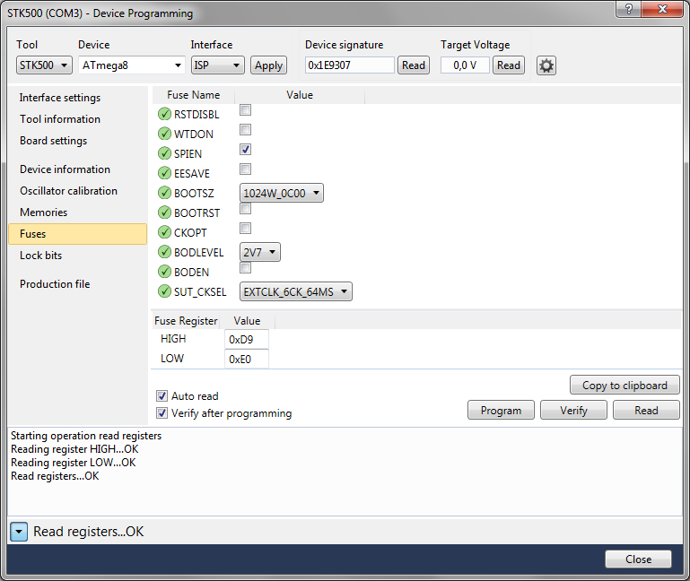

Michael H. schrieb: > hier mal die fuses Hmm. Sieht richtig aus. Damit ist meine Hypothese gestorben. OK, den test kann man ja trotzdem machen. Zieh mal die Verbindung zum Quarzoszillator raus. Wenn der µC dann immer noch die LED laut Taster richtig ansteuert, dann ist der nicht aktiv. Wenn danach allerdings nichts mehr geht, dann ist er aktiv (so wie es sein sollte)
Michael H. schrieb: > led funkt auch auf tastendruck, passt soweit Gut. Hast du mal probiert, ob der Quarzsozillator aktiv ist? Ich will eigentlich nur indirekt rausfinden, ob das Schalten des Pins PB6 bzw. PB7 irgendwelche Auswirkungen haben kann. Ist eigentlich durch die Fuses nicht möglich. Aber ich hab keine Erklärung, warum das vorher nicht funktioniert hat
also wenn quarz raus ist dann geht der nicht mehr, wie gewünscht. soll ich mal den ursprünglichen code nochmal probieren?
Michael H. schrieb: > also wenn quarz raus ist dann geht der nicht mehr, wie gewünscht. > > soll ich mal den ursprünglichen code nochmal probieren? Warte noch. Nimm den hier

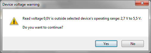

dachte man muss sie immer einbinden... weis ich nicht, es kommt auch immer ne meldung beim programmieren. aber scheint nicht weiter zu stören

Michael H. schrieb: > weis ich nicht, es kommt auch immer ne meldung beim programmieren. aber > scheint nicht weiter zu stören Ach eine Meldung.... Die nerven nur... so Meldungen... Am besten, noch nicht einmal ignorieren. Die Meldung. Wer Meldungen liest, oder gar im Forum postet, wenn was nicht funktioniert, der ist sowieso ein Weichei. Eine Andeutung reicht. Vollkommen. (wenn alles erledigt ist)
Michael H. schrieb: > dachte man muss sie immer einbinden... Musste man auch. Im alten Avr-Studio Im neuen Atmel Studio bindet die IDE bzw. der Assembler (weiss nicht genau wer), die passende Datei anhand des bekannten Prozessors automatisch ein. Das Tutorial ist zu Zeiten vom AVR-Studio entstanden. Daher sind da überall noch die entsprechenden .include mit drinnen.

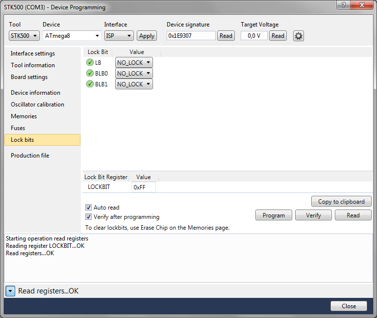

So sieht die Meldung aus wenn ich Programmieren will. Läuft aber dennoch.
Hi >So sieht die Meldung aus wenn ich Programmieren will. Läuft aber >dennoch. Und was für einen Programmer hast du? MfG Spess
