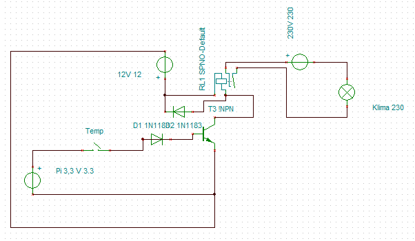

Hallo Zusammen Das mit dem Ausschalten habe ich mir noch nie überlegt. Gibt es Relais, welche verzögert öffnen? Oder müsste ich da selbst einen Timer einbauen? Wiso ein Pi? Ich habe noch eines welche ich für diesen Zweck einsetzen könnte. Abgeschmiert ist mir auch einmal eines, also nur die SD Karte. Was würdest du den nehmen? @stefanus Könnte ich genau dieses Relais einfach so verwenden? (Sorry bin eben leider kein Elektroniker :-)) Ich vorhin eine kleine Schaltung aufgebaut, könnte ich dies so realisieren?
Thomas K. schrieb: > Meine erste Idee war mit Hilfe eines Relais dazu liefert das Raspi aber > vermutlich zu wenig Strom. Nun, man schaltet Relais nicht direkt an rPi Ausgänge, sondern einen Transistor dazwischen und eine Freilaufiode dazu: https://www.mikrocontroller.net/articles/Relais_mit_Logik_ansteuern Für dich würde die N-Channel MOSFET Lösung für kleine Lasten reichen, wenn als MOSFET ein 2.7V LogicLevel wie IRLML2502 http://wiki.openpicus.com/index.php/File:Relay.jpg Diese billigen chinesischen Relais inkusive Transistortreiber schalten zwar 230V, isolieren aber nicht die 230V so, daß der rPi ausreichend netzgetrennt wäre, also SELV berührbar bleibt. Insgesamt haben Klimaanlagen hohe Anlaufströme und ein solideres Relais ist wünschenswert, wie http://www.pollin.de/shop/dt/MDk5OTU2OTk-/Bauelemente_Bauteile/Mechanische_Bauelemente/Relais_Zugmagnete/Relais_SONG_CHUAN_832_1A_S.html "ideal for HVAC".
@laberkopp Also eigentlich ähnlich wie in meiner Schaltung im vorderen Beitrag einfach mit vernünftigen Komponenten?
Ja da war ich mir nicht sicher, ob es dort zu Sicherheit etwas braucht, damit der Pi nicht hops geht, wenn der Transistor durchschmort :-) Aber ansonsten würde es gehen?

Thomas K. schrieb: > Ja da war ich mir nicht sicher, ob es dort zu Sicherheit etwas braucht, > damit der Pi nicht hops geht, wenn der Transistor durchschmort :-) > > Aber ansonsten würde es gehen? Es würde gehen, wenn die Diode ein (150 Ohm) Vorwiderstand wäre, der rPi Ausgang auf 16mA eingestellt wäre, und wenn der Transistor eine ausreichende Stromverstärkung hat (was für dieses Relais schon ein BC547 bringt, de facto geht bei ihm auch 5mA, 470 Ohm).
