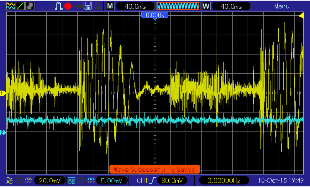

Thomas Bauer schrieb: > Wenn ich ehrlich bin habe ich aber noch nicht kapiert, wie der ADC > Lautstärke messen soll. Ich dachte bisher, dass Lautstärke nicht = > Spanung ist. Der ADC misst aber ja Spannung. > > Nur weil ich die Frequenz filtere (also oben und oben abschneide), > ändert sich doch daran nichts. Du hast zu wenig Grundwissen und ich denke es hat keiner hier Lust für dich ein Lehrbuch zu schreiben meine Wenigkeit eingeschlossen. Es gibt zwei Möglichkeiten. Entweder Du kaufst Dir Bücher und liest und verstehst die, oder Du wählst den Weg und sammelst stück für stück Informationen aus dem Internet, das meiste ist misst und experimentierst sehr lange. Wenn Du gut ausgestattest bist mit Messgeräten ein Oszilloskop ist Pflicht bei dem Thema kommst Du vielleicht auch ans Ziel. Grundsätzlich zur Lautstärke in einfachen Worten für Nichtfachleute: Diese ist >>objektiv<< gesehen der mittlere Schalldruck. Wird der Schalldruck durch einen elektrischen Lautsprecher erzeugt so ist dieser proportional zur Auslenkung der Membrane des Lautsprechers respektive der Geschwindigkeit dieser Auslenkung. Diese ist wiederum abhängig von der Amplitude des den Lautsprecher ansteuernden elektrischen Signales und der Geschwindigkeit der Änderung dies Signales. Einfach gesagt die Spannung und die Zeit in der diese erreicht wird. Subjektive Wahrnehmung von Lautstärke hängt teils vom Schalldruck ab jedoch auch von der Frequenz und der Konstitution der Ohren des hörenden. So kann der selbe Schalldruck bei verschiedenen Frequenzen von einem Hörer unterschiedlich laut wahrgenommen werden. So werden besonders bei älteren Menschen höre Frequenzen trotz des selben Schalldruckes weniger laut wahrgenommen. Dies ist eine andere Baustelle. Obwohl es gegen meine Grundsätze ist habe ich gerade einmal kurz mein iPhone für dich am Oszilloskop angeschlossen. Was du dort siehst (gelb) ist ein Stück von Shakira wie es aus dem Telefon kommt. Eine wilde Mischung aus unterschiedlichen Amplituden und Frequenzen. Dies könnte man sicher ohne großartige weitere Filterung auf den ADC geben. Je nach dem wie und wie schnell du dann abtastest und in der Software auswertest bekommst du zwischen jeder Abfrage im schlimmsten Fall völlig unterschiedliche Werte die nichts mehr mit der subjektiven oder objektiven Lautstärke zu tun haben. Und zwar weil du dann vielleicht einmal auf der Spitze einer sehr großen Amplitude abfragst und beim anderen mal irgendwo in einem Wellental. So kann man es natürlich auch machen, wenn man dann in der Lage ist entsprechende Software Filter anzuwenden und die Signale in einer gewünschten Art und Weise zu glätten. Ich behaupte an dieser Stelle aber einmal das kannst du nicht. Wenn man das Ganze durch einen aktiven Tiefpass laufen lässt bekommt man eine geglättete Spannung (blau) die in etwa je nach Dimensionierung des Filters dem Mittelwert der Amplituden entspricht und ist in gewisser Weise proportional zur objektiven oder subjektiven Lautstärke der Musik ist. Signal kann dann auf den ADC gegeben werden und in der Software einfach ausgewertet und weiterverarbeitet werden.

Thomas H. schrieb: > Wenn man das Ganze durch einen aktiven Tiefpass laufen lässt bekommt man > eine geglättete Spannung (blau) die in etwa je nach Dimensionierung des > Filters dem Mittelwert der Amplituden entspricht und ist in gewisser > Weise proportional zur objektiven oder subjektiven Lautstärke der Musik > ist. Der Mittelwert einer reinen Wechselspannung ist 0 und genau das kommt aus einem Tiefpass - egal ob passiv oder aktiv - raus, wenn das Signal nicht irgendwo begrenzt wird. Damit kann man nichts anfangen. Ohne Gleichrichter vor dem Tiefpass ist das irgendetwas, aber nicht die für ein richtiges VU-Meter erforderliche, zeitlich gefilterte Signalamplitude. Und natürlich darf man, wenn man von Signalen spricht, die Begriffe Momentanwert und Amplitude nicht in einen Topf schmeißen. Letzteres ergibt sich aus der Hüllkurve.
Alles theoretisch vollkommen richtig. Ich habe es stark vereinfacht und auch darauf hingewiesen. Weil ich wie geschrieben kein Lehrbuch schreiben werde und weil er die "ganze Wahrheit" weder versteht, noch umsetzen können wird. Wenn er die entsprechenden hinweise befolgt und Bücher liest oder funktionierende Beispiele die er ja schon gefunden hat nachbaut hat er seine Gleichrichtung auch ohne das jemand hier ein Buch schreibt.
