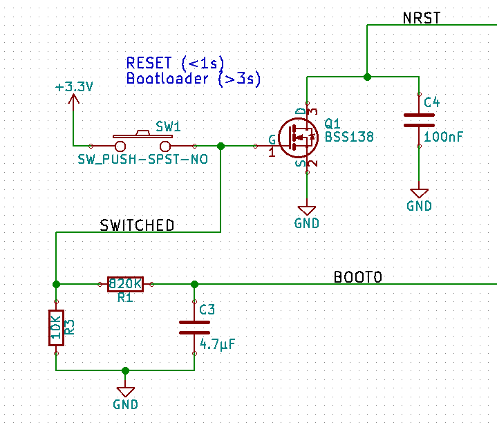

Flo schrieb: > Ich entwickle gerade eine Steuerung. Diese soll in mittleren Stückzahlen > weltweit verkauft werden. Dabei war mein Ziel das Flashen für jedermann > (also auch total Elektronikfremde) so einfach wie möglich zu machen. Einen gesockelten µC verwenden?! Zum Update den alten raus und einen neuen rein? Alternativ eben mit einem Bootloader per RS232 oder Ethernet (ja, das geht auch mit einem AVR über TFTP) bei letzterem kann man die Updates sogar automatisch ohne zutun des Kunden verteilen. Ideal für die 'Freunde von Bananenfirmware (die reift erst beim Kunden...)
> Ein von außen erreichbaren (z.B. mit Büroklammer eindrückbaren) Taster > anbringen. Mit dem kann der Benutzer dann das Boot0 aktivieren. Anbei ein kleiner Schaltungsausschnitt den ich für diese Funktion schon mehrfach erfolgreich verwendet habe: Ein kurzer Druck auf den Taster löst einen normalen Reset aus. Wenn Du länger als 3 Sekunden draufbleibst und dann loslässt, wird der Reset beendet und der im Controller integrierte Bootloader gestartet.

Gerd E. schrieb: >> Ein von außen erreichbaren (z.B. mit Büroklammer eindrückbaren) Taster >> anbringen. Mit dem kann der Benutzer dann das Boot0 aktivieren. > > Anbei ein kleiner Schaltungsausschnitt den ich für diese Funktion schon > mehrfach erfolgreich verwendet habe: > > Ein kurzer Druck auf den Taster löst einen normalen Reset aus. Wenn Du > länger als 3 Sekunden draufbleibst und dann loslässt, wird der Reset > beendet und der im Controller integrierte Bootloader gestartet. Interessante Schaltung. Den Schalter müsste ich aber irgendwie über nen Reedkontakt schalten. Ist ne IP65 Steuerung.

Flo schrieb: > Den Schalter müsste ich aber irgendwie über nen > Reedkontakt schalten. Ist ne IP65 Steuerung. Und wie kommt da dann USB rein? Das ist doch normal auch nicht wasserdicht.
Gerd E. schrieb: > Flo schrieb: >> Den Schalter müsste ich aber irgendwie über nen >> Reedkontakt schalten. Ist ne IP65 Steuerung. > > Und wie kommt da dann USB rein? Das ist doch normal auch nicht > wasserdicht. Ich hab den über einen DSub-Stecker herausgeführt ;-) Da sind dann auch noch andere I/Os dran.
Flo schrieb: > Gerd E. schrieb: >> Flo schrieb: >>> Den Schalter müsste ich aber irgendwie über nen >>> Reedkontakt schalten. Ist ne IP65 Steuerung. >> >> Und wie kommt da dann USB rein? Das ist doch normal auch nicht >> wasserdicht. > > Ich hab den über einen DSub-Stecker herausgeführt ;-) Ist der direkt frei von außen erreichbar oder unter ner IP65-Gummikappe oder ähnlichem? Wenn nicht: wenn der nass wird, würde ich mir Gedanken über Kriechströme etc. machen... > Da sind dann auch > noch andere I/Os dran. Du hast dann also ne spezielle Kabelpeitsche die das dann auf die normal dafür verwendeten Stecker/Buchsen umsetzt. Ist da noch nen Pin frei? Dann könntest Du da den Taster anschließen.

Gerd E. schrieb: > Ist da noch nen Pin frei? Dann könntest Du da den Taster anschließen. Dafür möchte ich ungern einen Pin spendieren. Ich weiß ja nicht wofür ich den noch brauchen kann. Außerdem gehen die ersten Steuerungen in ein paar Wochen raus. Vielleicht bei einem Redesign. Aber so ein SMD Mini Reedkontakt wär doch ne schöne Lösung, oder? Hat damit schon jemand Erfahrung?
Flo schrieb: > Gerd E. schrieb: >> Ist da noch nen Pin frei? Dann könntest Du da den Taster anschließen. > > Dafür möchte ich ungern einen Pin spendieren. Ich weiß ja nicht wofür > ich den noch brauchen kann. Außerdem gehen die ersten Steuerungen in ein > paar Wochen raus. Das passt irgendwie nicht zusammen. Die Belegung der Pins an Deinem DSub-Stecker ist doch über das Layout festgelegt und kann damit nach der Auslieferung nicht mehr verändert werden. > Aber so ein SMD Mini > Reedkontakt wär doch ne schöne Lösung, oder? Hat damit schon jemand > Erfahrung? Du musst den innen sehr nah ans Gehäuse ranbringen, sonst kannst Du den durchs Gehäuse durch nicht betätigen. Mehr als ein paar Millimeter ist nicht. Außerdem solltest Du den Magnet irgendwie unverlierbar am Gehäuse befestigen. Wenn Du den nur so als loses Zubehörteil mitlieferst, werden die Kunden den im Fall der Fälle nicht mehr finden.
Gerd E. schrieb: >> Dafür möchte ich ungern einen Pin spendieren. Ich weiß ja nicht wofür >> ich den noch brauchen kann. Außerdem gehen die ersten Steuerungen in ein >> paar Wochen raus. > > Das passt irgendwie nicht zusammen. Die Belegung der Pins an Deinem > DSub-Stecker ist doch über das Layout festgelegt und kann damit nach der > Auslieferung nicht mehr verändert werden. Bei einem Redesign schon :-) Gerd E. schrieb: > Du musst den innen sehr nah ans Gehäuse ranbringen, sonst kannst Du den > durchs Gehäuse durch nicht betätigen. Mehr als ein paar Millimeter ist > nicht. Außerdem solltest Du den Magnet irgendwie unverlierbar am Gehäuse > befestigen. Wenn Du den nur so als loses Zubehörteil mitlieferst, werden > die Kunden den im Fall der Fälle nicht mehr finden. Wenn ich den Reed-Kontakt auf der Unterseite montieren würde könnte es vom Abstand her funktionieren. Das mit dem Verlieren stimmt. Aber in diesem Fall muss er halt gut drauf aufpassen. Ansonsten hat doch jeder irgendwo einen Magneten, oder? Selbst ein alter Lautsprecher könnte noch funktionieren. Und wenn nicht, dann kann er bei mir für 10€ einen kaufen :-)
