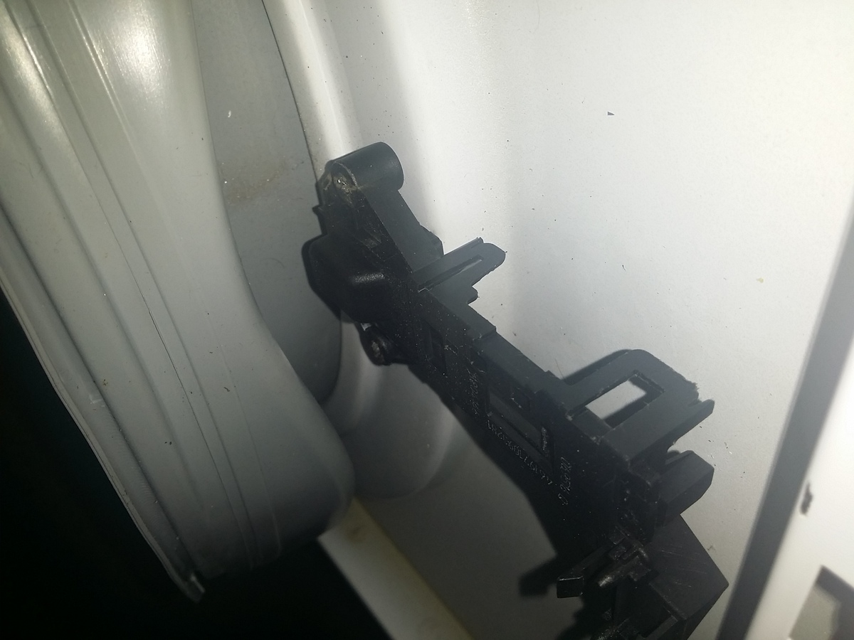

Hallo, folgendes: Nach dem Einschalten einer etwas älteren Waschmaschine und folgendem Stromziehen weil ich etwas nachlegen wollte geht die Tür ums Verrecken nicht mehr auf. Ich habe jetzt die komplette Front samt geschlossener Tür abgebaut und versuche jetzt die Tür zu öffnen. Eine mechanische Notentriegelung existiert nicht. Da ich zurzeit extrem langsames Internet habe kann ich leider kein Bild hochladen und mir auch keine Erklärung auf YouTube ansehen. Der Öffner scheint elektrisch, diesen habe ich schon ausgebaut. Trotzdem geht die Tür nicht auf. Da klemmt irgendein Hebel, aber passenderweise sind die Schrauben zur Demontage des Gegenstücks zum Haken hinter der Tür, also bei geschlossener Tür nicht zugänglich (Welcher Volldepp konstruiert sowas?!). Wie funktioniert das. Der elektrische Teil hat nach außen außer einem Rechteck das um einige Millimeter ausfahren kann keine beweglichen Teile. Aber der ist schon draußen. Ich würde mir dringend Rat erbitten, ich habe nämlich fast keine saubere Wäsche mehr... und dazu gehört die WaMa zu einer WG. Grüße

Drück mal die Tür etwas weiter in die Dichtung damit das Schloss nicht unter Spannung steht. Dann zieh & drück an der Stelle wo der elektrische Betätiger saß, da muss sich was bewegen können. [OT] Wie genau hast du dir das "Nachlegen" überhaupt vorgestellt? Jede halbwegs aktuelle Maschine ist ohne Stromversorgung doch sofort hirntot und startet dann das Programm von vorne.
Bauknecht WA Star 64-2 EX. Abpumpen & Co. alles versucht, Notöffner existiert nicht. So schaut das Schloss aus, von hinten nicht demontierbar. Seil auch schon versucht. Der Hebel klemmt irgendwo und geht nicht mehr ganz zurück. Deshalb wüsste ich zu gerne wie der Mechanismus funktioniert.

Korbinian G. schrieb: > So schaut das Schloss aus Und wie wird es betätigt? Mit eine Betätigungsstange oder elektrisch?

Hab mal gegooglet: https://kinseher-shop.de/Tuer-Verriegelungsrelais-alle/Verriegelungsrelais-ROLD-DA069-Waschmaschine-48122805808.html Ist elektrisch und wenn das weiße Teil wie in dem Link bei dir fehlt könnte daran liegen. Zumindest müsste man mit einem Haken so die Klappe manuell öffnen können. Für sowas wäre ein Taschenspiegel recht nützlich, damit man den Riegel einsehen kann.

Der Tipp mit dem Dagegendrücken und gleichzeitig am schwarzen Halter rumfummeln war gut. Tür ist offen und zerlegt. Ein kleines Plastikteil ist gebrochen. Mal sehen ob ich Kleber für bekomme.

?!? schrieb: > Dabei war das gesagte genau richtig. Nicht um den TO zu beleidigen, > sondern weil es einfach Tatsache ist. Bei meiner WM ist es auch so, daß > man die Tür nach dem Ziehen des Netzsteckers auch nicht öffnen kann. > Erst wenn man das Wasser abgepumpt hat und einer anschließenden > Wartezeit (bei mir ca. 2min) hört man ein leises Klicken und die Tür > läßt sich dann öffnen. Jetzt kann es ja durchaus möglich sein, daß es > beim TO auch so ist, er es aber nicht wußte. Und beim Versuch, die Tür > zu öffnen, ist dann womöglich ein Teil des Riegels gebrochen. Ich denke auch dass es so war. Vorher ließ sich die Tür ja wunderbar öffnen und beim stromlosen Öffnungsversuch hat wohl das altersschwache Teil nachgegeben. Interessant wäre jetzt der Kunststoff. Die im Hornbach werden das wohl kaum wissen. Von Dichlormethan bleibt er jedenfalls unbeeindruckt.

Um das Teil gehts nicht, dem fehlt vermutlich nix. Es geht um das Plastikgriffteil direkt am Bullauge. Der Griff drückt beim Anziehen den Metallhaken der das Bullauge arretiert zur Seite. Dummerweise war der Teil des Griffs, der den Haken wegdrückt recht sparsam ausgelegt und ist halt gebrochen. Es handelt sich also um den ganzen Griff (ist ein Teil) und dafür werden so um die 40 Euro aufgerufen. Deshalb würd ich ganz gern kleben bzw. was dremeln.
