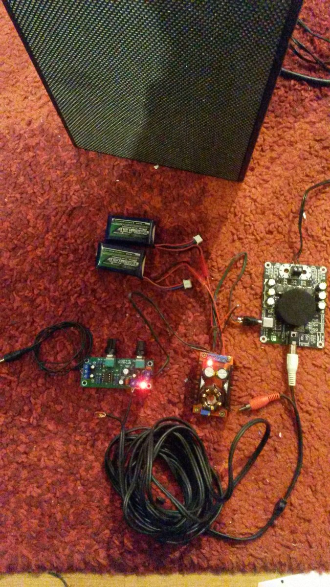

Hallo, ich habe folgendes Problem: Ich habe einen aktiven Tiefpassfilter, der mit 24V betrieben werden soll. Um die 24V zu erreichen, muss ich mit einem StepUp-Wandler arbeiten. Das Problem dabei ist, dass am Ausgang des Tiefpassfilters immer die "Schaltzyklen" des Step-Up-Wandler zu hören sind, und das natürlich viel zu laut. Gibt es eine Möglichkeit, solche Störgeräusche zu eliminieren? Wenn Informationen fehlen, lasst es mich wissen. Low-Pass-Filter: http://www.ebay.de/itm/12V-24V-NE5532-Low-pass-Filter-subwoofer-volume-control-preamp-board/201422884608?_trksid=p2047675.c100005.m1851&_trkparms=aid%3D222007%26algo%3DSIC.MBE%26ao%3D1%26asc%3D33658%26meid%3D37af2e53a6f84c78b8f64267a436e837%26pid%3D100005%26rk%3D3%26rkt%3D6%26sd%3D281728987482 Step-Up: http://www.ebay.de/itm/321632972240?_trksid=p2057872.m2749.l2649&ssPageName=STRK%3AMEBIDX%3AIT Viele Grüße, Ben

Was erwähnenswert ist: Die Endstufe wird auch über den Step-Up betrieben. Dieser läuft einwandfrei und ohne Störgeräusche. Nur wenn ich den Filter dazuwischenhänge, kommen die Schaltgeräusche.

Ich habe soeben eine weitere Erkenntnis gewonnen. Die Störgeräusche sind nur vorhanden, wenn sowohl Filter, als auch Endstufe an ein und dem selben Step-Up hängen. Wenn ich entweder Endstufe oder Filter eine andere Stromverorgung zuweise, sind die Geräusche weg. Wie kann das sein? Grüße, Ben

... das klingt nach möglichem Masseproblem. Hast du ein Bild vom Aufbau?

Dennis K. schrieb: > Mir ist rätselhaft wie man irgendwelche relevanten Informationen aus dem > eBay Angebot rausfiltern kann... Das Problem hatte ich auch erst. Aber der StepUp funktioniert ganz simpel... ichich schrieb: > ... das klingt nach möglichem Masseproblem. Hast du ein Bild vom Aufbau? Ich wüsste nicht welches Problem bestehen sollte. Aber hab mal ein Bild angehängt. Qualität ist nicht der Bringer, sollte aber erkennbar sein... Ich habe anstelle der Akkus testweise ein selbstgebautest Netzteil angehängt: Wieder das gleiche Ergebnis, nur dass anstatt des Schaltezykluses vom Stepup ein Nezubrummen zu hören war. Hoffe jemand hat noch eine Idee. Viele Grüße, Ben
Über dein Audiokabel überträgst du die Signale nicht differentiell. Durch die Verbindung Masse Tiefpass mit Masse Endstufe am StepUp bildest du eine Masseschleife. Die Störungen deines StepUp werden hörbar. https://de.wikipedia.org/wiki/Erdschleife Wenn du eines an eine andere Versorgung legst, sind die Massen entkoppelt. Wenn beides über den gleichen Stepup laufen soll kann dir evtl. ein "Brummfilter" im Audiosignal helfen. Der enkoppelt das Signal kapazitiv und trennt dadurch die Masseschleife: https://de.wikipedia.org/wiki/Mantelstromfilter

Da du auf der Versorgung Gleichstrom hast kannst du nicht kapazitiv trennen. In einem Audiosystem sollte normalerweise Signalmasse von Versorgungsmasse getrennt sein. Bei dir ist das anscheinend nicht der Fall. Du kannst aus deinem Massebezogenem Audiosignal auch ein differentielles Signal machen und es damit von der Masse "trennen". Gerade der NE5532 ist meinen den 2 Amps auch dafür gedacht und hat sogar ein differentielles Referenzdesign im Datenblatt.

Hallo Ben! Du musst einen gemeinsamen Massepunkt herstellen, wo die Masse von Netzteil, Filter, Endverstärker auf einen Punkt zusammenlaufen... Auch eventuelle Anzeigen (>Led, VU-Meter,etc...) müssen an einen gemeinsamen Punkt geführt werden, und nicht einen oder mehrere cm davon entfernt... Gruß Mani

Tipp: Füge eine Last hinter dem Schaltregler hinzu. Ich vermute das dein Schaltregler im puls-skip-mode läuft wegen zu geringer Last, das reduziert vermutlich die Schaltfrequenz bis in den hörbaren Bereich. Noch besser: Nimm einen Step-Up mit einer Schaltfrequenz weit oberhalb von Audio liegt, also z.B. 2MHz. PS: Die Beschreibung des verlinkten Ebay-Artikels ist das witzigste, was ich jemals gelesen habe: https://www.mikrocontroller.net/link/ebay/321632972240 "Festausgang (12 - 35V zwischen der Willkür ) , beim Kauf , erklären Sie bitte Schatzmeister" Bin ja gespannt, was der Schatzmeister so sagt :-)
WehOhWeh schrieb: > Füge eine Last hinter dem Schaltregler hinzu. Ich vermute das dein > Schaltregler im puls-skip-mode läuft wegen zu geringer Last, das > reduziert vermutlich die Schaltfrequenz bis in den hörbaren Bereich. Werde ich ebenfalls ausprobieren, allerdings ist mein Ziel, den Stromverbrauch so gering wie möglich zu halten, da Akkubetrieb... WehOhWeh schrieb: > Noch besser: Nimm einen Step-Up mit einer Schaltfrequenz weit oberhalb > von Audio liegt, also z.B. 2MHz. Ja das wäre eine Idee, allerdings wäre es schön, wenn ich es mit den genannten schaffen würde. Das mit dem differentiellen Ausgang finde ich am interessantesten. Wenn es so etwas nicht fertig gibt... Hat jemand einen Schaltplan, den ich nachbauen könnte? Schön wäre eine Tiefpassregelung bis 200Hz und eine Lautstärkeregelung. Meine Kenntnisse reichen leider nicht aus, so etwas selbst zu entwerfen. Ein Nachbaue dagegen ist kein Problem. Viele Grüße Ben
Ben S. schrieb: > Die Endstufe wird auch über den Step-Up betrieben. Dieser läuft > einwandfrei und ohne Störgeräusche. > Nur wenn ich den Filter dazuwischenhänge, kommen die Schaltgeräusche. Du könntest, wenn Du den gemeinsamen Massepunkt erstellt hast auch testweise eine RC Kombination nur für das Filter ausprobieren... Bsp. 100 R und 470 uF in die Plusleitung, Elko gegen Masse, aber auch wieder auf den gemeinsamen Massepunkt schalten... Und noch etwas: Der Ausgang des Filters hat eine Klemme, die auch die Masse durchschleift auf den Ausgangsverstärker, darum die Eingangsmasse des Verstärkers auch auf gemeinsamen Ground (Masse) legen, damit müsste es besser werden... Gruß Mani
er hat aber mit den gekauften Komponenten keine Chance die Signalmasse Sternförmig anzubinden. Bei dem TP sieht man sogar auf dem Ebay-Bild, dass Signal-GND sowohl am Eingang als auch am Ausgang einfach auf dem Versorgung-GND liegen. Bei seiner auch nach Ebay aussehenden Endstufe wird es das gleiche sein. er müsste hier also bei einer Platine die Masseflächen aufdremeln und passend neu verbinden um im Gesamtsystem einen sternförmigen Masse-Bezug zu schaffen. Ansonsten hast du immer einen Spannungsabfall über Signal-GND und damit Störung. Entgegen der Ansicht mancher ist eben auch ein Kabel ein Widerstand! (und eine Spule und ein Kondensator gleich mit, aber lassen wir mal das beiseite ;) )
Mani W. schrieb: > Und noch etwas: Der Ausgang des Filters hat eine Klemme, die auch > die Masse durchschleift auf den Ausgangsverstärker, Darum meinte ich, die Masse des Endverstärkers Nicht über den Eingang verbinden, also nur das "heiße Ende" an den Endverstärker führen... Wobei die Masse des Leistungsteils, der an die gemeinsame Masse gehört, nicht nochmal über "Input" geführt werden darf = Brummschleife...
Achso, also einfach das GND des Audio-Kabels auf dem Lowpass-Filter nicht verbinden sondern in der Luft baumeln lassen... Könnte klappen wen die Endstufe auch die Signale auf GND bezieht.
Arschgwaf schrieb: > Könnte klappen wen die Endstufe auch die Signale auf GND bezieht. Ist meistens der Fall, meines Wissens...
