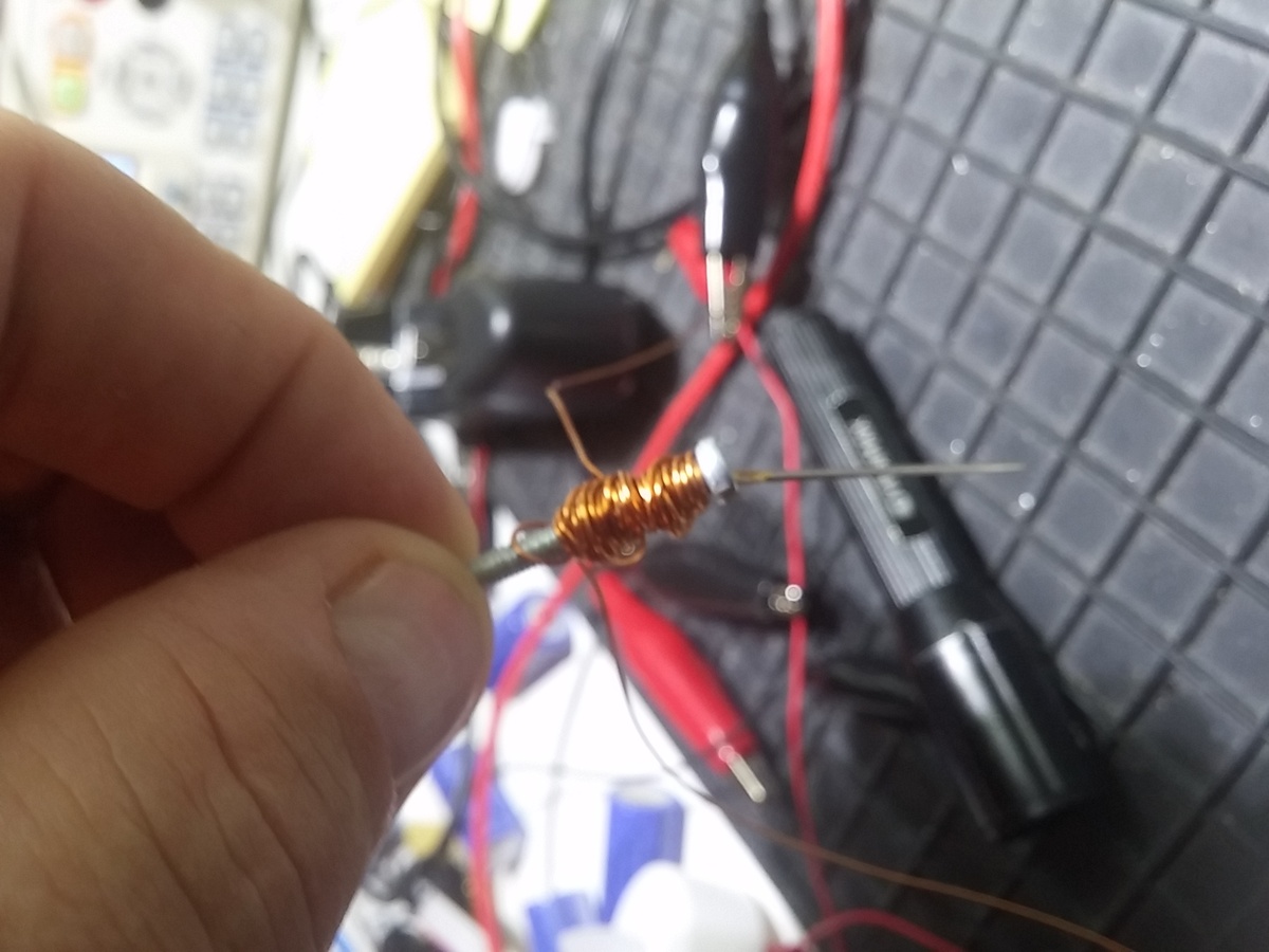

Nur mal eben so, damit ihr sehr, dass ich kein Scheiß erzähle. Durchmesser 5,3 mm, Windungen habe ich nicht gezählt. Achso! 5V, 0,5A

ItStudent schrieb: > Hallo zusammen! > > Ich habe eine Frage bezüglich SMD Magneten. Dieses hier: > > http://www.reichelt.de/?ACTION=3;GROUP=B511;GROUPI... > > Verstehe ich das richtig, dass man damit zbs. eine Stecknadel anziehen > könnte? Mit dieser Bauform ginge es bestimmt besser: http://www.reichelt.de/Fest-Induktivitaeten-radial/L-07HCP-1-0M/3/index.html?&ACTION=3&LA=2&ARTICLE=86407&GROUPID=3180&artnr=L-07HCP+1%2C0M mfg klaus
HildeK schrieb: > F. F. schrieb: >> 5V, 0,5A > > Diese paar Windungen von dem relativ dicken Draht haben doch niemals > 10Ω! Na, das waren die Einstellungen am Netzgerät.
F. F. schrieb: > HildeK schrieb: >> F. F. schrieb: >>> 5V, 0,5A >> >> Diese paar Windungen von dem relativ dicken Draht haben doch niemals >> 10Ω! > > Na, das waren die Einstellungen am Netzgerät. Dann sind die 5V aber egal. ;)
Scheißegal sogar. Mir ging es nur darum, eben zu beweisen und zu zeigen, dass man das ohne großen Aufwand selbst machen kann. Der Draht war sogar sehr dick und es waren nur wenige Wicklungen. Nicht mal eine Minute hatte das gedauert. Man braucht weder das ganze Internet danach abzusuchen noch einen ellenlangen Thread, mit wissenschaftlichen Abhandlungen über Magnetismus zu schreiben, für diese einfache Aufgabe. Ich will nicht überheblich klingen, aber während die Ingenieure noch diskutieren, hat der Handwerker den Nagel längst in der Wand und wenn die Ingenieure mit dem Rechnen fertig sind, werden sie feststellen, dass das hält, was der Handwerker so schon sah.

In gewisser Weise hast du aber "Scheiß" erzählt, denn wie oben bemerkt sind 5V, 0.5A unrealistisch. Wenn du eine 0.5 A Strombegrenzung drin hast, müsste auch die anliegende Spannung genannt werden. Erst recht bei si Kampfthesen die du nachlegst :-)
Ach Winni, ich habe da erstmal irgendwas eingestellt, um keine heißen Finger zu bekommen. Der einzige Gedanke dabei war, die Funktion zu testen. Da ich gefühlte 1000 Jahre so was nicht mehr gemacht habe und man früher diese 6V Batterien benutzte, habe ich bei diesen wenigen Wicklungen einach mal einen Wert eingestellt der augenscheinlich ungefähr funktionieren musste, ohne dass ich heiße Finger bekomme. Keine Kampfthesen, nur der Hinweis, dass man nicht alles zerreden muss.
