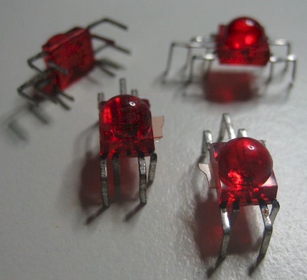

Ich habe hier mehrere witzige/winzige 7-Segemnt-Anzeigen (siehe Anhang). Abgesehen von dem unorthodoxen Footprint, haben die gleich so eine Art Lupe mit eingebaut, damit man überhaupt was erkennen kann. Hat jemand eine Ahnung, wer die Dingelchen hergestellt hat? Interessieren würde mich auch die Bezeichnung und ein Datenblatt, wenn es so etwas gibt. Wenn mir dann noch jemand mitteilen könnte, wo diese Anzeigen eingesetzt wurden, wäre meine Neugierde vorerst befriedigt. Freundlich grüßt, Jens
Solche Dinger waren früher(70er) in Taschenrechnern verbaut. Da ging nichts mit dem Strom aus einer Solarzelle bei Dämmerlicht.

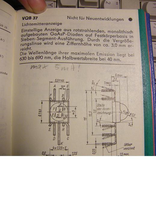

Jens schrieb: > Hat jemand eine Ahnung, wer die Dingelchen hergestellt hat? VQB37 als Typenbezeichnung wurde dir ja schon genannt. Hersteller war das Werk für Fernsehelektronik in Berlin (WF), um diese Frage auch noch zu beantworten.

Allerbesten Dank für die zahlreichen Hinweise, auch für den Link zum 'Datenblatt'. Jörg W. schrieb: > Ist halt nostalgisch, wirklich sinnvoll sind die > Winzlinge nicht. ;) Genau so seh ich das auch. Vielleicht habe ich ja mal ein nostalgisches Projekt, wo die VQBs gut reinpassen. Viele Grüße, Jens

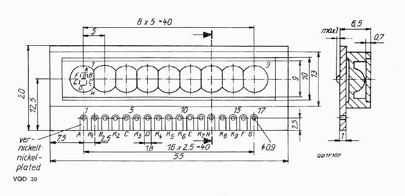

9 Stück davon gibts als komplette Multiplexanzeige unter der Bezeichnung VQD30 auf von WF. Gruß, Holm

Ralph B. schrieb: > Kannst du mal nachmessen wie breit der ist? > 55mm ist die traegerplatine/Leiterplatte breit. Die eigentliche LED-Abdeckung ist schmaler und sollte so in Dein 50mm-Ausschnitt passen. > Hast du ein Datenblatt von der Anzeige? hmmm, ich dachte bei BOX73 waere was zu finden, aber da hab ich nichts gefunden. Und in meinen Buechern hab ich jetzt auch nichts auf die schnelle gefunden. Gruss Asko.
Asko B. schrieb: >> Hast du ein Datenblatt von der Anzeige? Die VQD30 verhält sich elektrisch genauso wie die VQB37 - sind ja die gleichen LED-Chips, nur halt mehrere auf einer Trägerplatine. Pinbelegung kann man sehen (Bonddrähte) bzw. ausklingeln.

Jens schrieb: > Dann möchtest Du aber nur im Dunkeln und aus der Nähe draufgucken. Wenn > ich das Datenblatt richtig interpretiere, werden 13 µcd garantiert. > > Heutige 5 mm LEDs kannst Du mit mehr als 20cd kaufen. Naja, 7-Segment Anzeigen werden nur seltenst zu Raumbeleuchtungszwecken herangezogen. :)

Ralph B. schrieb: > Kannst du mal nachmessen wie breit der ist? Hier eine Maßzeichnung. Die transparente Abdeckung ist insgesamt in der Tat 55 mm breit, aber man braucht nicht die komplette Breite für das Sichtfenster. Jens schrieb: > Dann möchtest Du aber nur im Dunkeln und aus der Nähe draufgucken. So düster habe ich das Teil nicht in Erinnerung. Leider ist bei meinem die Abdeckung abgefallen, sodass ich jetzt kein sinnvolles Foto davon machen kann (und es dir auch nicht mehr überlassen kann, Ralph, schade).

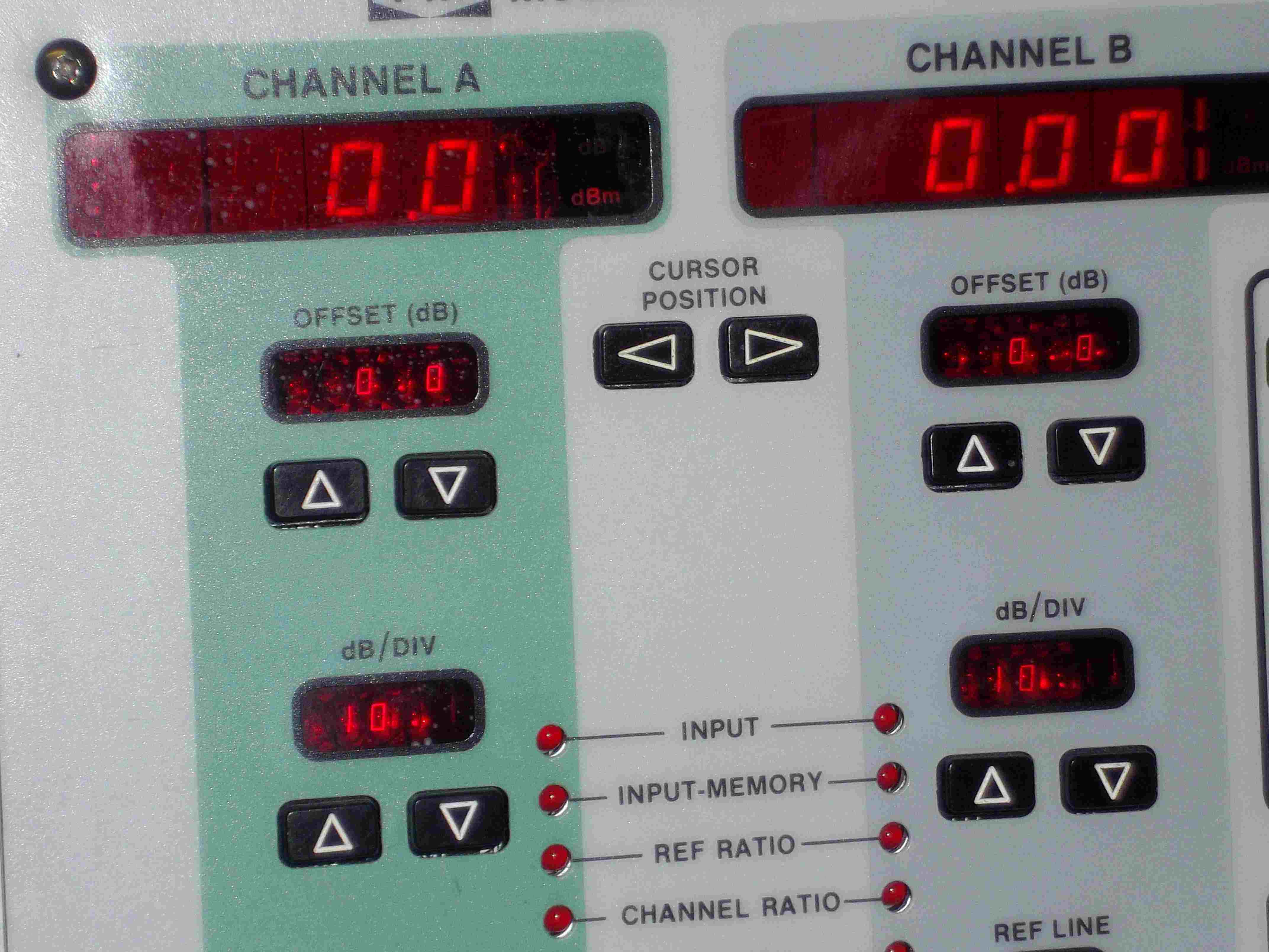

Ralph B. schrieb: > Die Anzeige sollte aber auch bei heller Beleuchtung ( ca 1000 Lux ) > trotzdem noch mühelos ablesbar sein. Auch aus 1m Entfernung. > > Insofern bin ich für diesen Einwand dankbar. Das ":)" sollte doch zu sehen sein. (Zumal man eine Anzeige nicht mit einer Beleuchtung vergleichen sollte.) Bei heller Umgebung fand ich übrigens die VQBs nicht ganz so problematisch wie die VQEs.
MM schrieb: > Bei heller Umgebung fand ich übrigens die VQBs nicht ganz so > problematisch wie die VQEs. Naja, die VQB71 in einem EKD sind heutzutage nicht mehr wirklich gut ablesbar. Kann sein, dass die kleinen 37er durch ihre höhere Leuchtdichte da noch bisschen besser sind.

Jens schrieb: > die Bezeichnung und ein Datenblatt Deine roten Käfer sind höchstwahrscheinlich VQB37? A-H Anoden, K=Katode Ob sie heute noch problemlos lötbar sind?

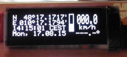

Wie wäre denn ein kleines OLED-Display? Ca. 27x10mm. Grafisch 128x32 Pixel. ..... achja das sind nicht meine Koordinaten ;o)
Crazy H. schrieb: > Wie wäre denn ein kleines OLED-Display? Ca. 27x10mm. Grafisch 128x32 > Pixel. Gibt es die auch mit roter Schrift und etwas größer? Wer ist der Anbieter dieses Displays? Ralph

Crazy H. schrieb: > Wie wäre denn ein kleines OLED-Display? Wenn das Display lange halten soll und/oder im Dauerbetrieb ist, hätte ich da noch Bedenken hinsichtlich der Lebensdauer.

Hp M. schrieb: > Crazy H. schrieb: > Wie wäre denn ein kleines OLED-Display? > > Wenn das Display lange halten soll und/oder im Dauerbetrieb ist, hätte > ich da noch Bedenken hinsichtlich der Lebensdauer. Bei dem gezeigten Display wird die Lebensdauer bei 120cd/m2 mit 10000h und bei 80cd/m2 mit 30000h angegeben. Rechnen wir mal .... 416 Tage bei max. Helligkeit und 24h/7Tage-Betrieb, 1248 Tage bei 80cd/m2. Ist doch ok.Achja: Das Lebensdauerende ist mit 50% Helligkeit definiert.

Crazy H. schrieb: > Bei dem gezeigten Display wird die Lebensdauer bei 120cd/m2 mit 10000h > und bei 80cd/m2 mit 30000h angegeben. Rechnen wir mal .... 416 Tage bei > max. Helligkeit und 24h/7Tage-Betrieb, 1248 Tage bei 80cd/m2. Ist doch > ok. Und wie lange hält es ohne Strom?
