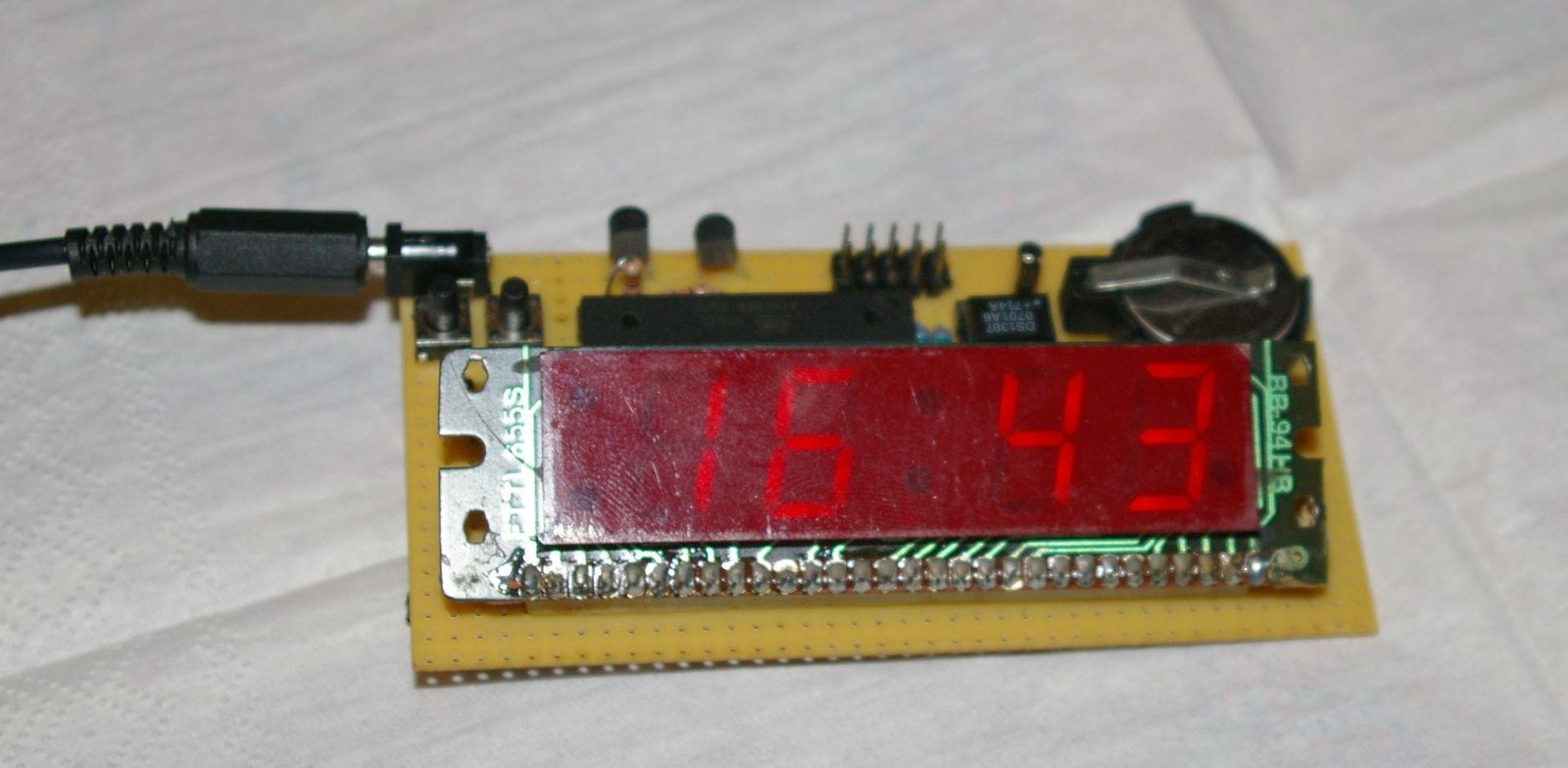

Ich würde gerne mit einem Atmega8 und sechs sieben Segment Anzeigen eine
digitale Uhr bauen. Dazu gibt es hier im Forum und bei Google sehr viele
Einträge, ich finde aber leider nichts passendes. Deswegen hier die
Frage ob jemand Code + Schaltplan für so ein Projekt hätte.

Habe gerade diesen Schaltplan + Code gefunden:
http://www.elektronik-radio.de/41323.html
Verstehe dort alles außer die dort sogenannte LED Spannung. Wäre die in
meinem Fall einfach die Spannung einer Led in der sieben Segment
Anzeige?
Und wenn ja, wie würde ich diese "erzeugen" würde ein passend
dimensionierter Wiederstand reichen?
von G. H. (schufti)
prinzipiell kann das so passen wenn man wüsste welche 7Segmenter du
verwendest: gem. Anode oder Katode
Je nach vorhandener Versorgungsspannung 3.3 oder 5V eben den
Vorwiderstand für die gewünschte Helligkeit und je nach Datenblatt der
7Segmentanzeige anpassen.
von Lukas H. (Gast)
Meine sieben Segment anzeigen haben eine gemeinsame Katode. Wenn ich das
richtig sehe haben die im Schaltpan eine gemeinsame Anode oder?
Kann man das irgendwie passend umbauen?
Oder ist es einfacher sieben Segment Anzeigen mit einer gem. Anode zu
kaufen?
von Peter D. (peda)
Den Anzeigen ist es herzlich egal, ob Du die Digits oder die Segmente
multiplext.
Man kann die Schaltung oder die Software umbauen.

von G. H. (schufti)
bei den modernen (hoch)effizienten LEDs die mit 2mA schon gut
wahrnehmbar leuchten könnte man sogar ganz ohne die Transistoren
auskommen.
die gem Katoden auf 4 I/Os eines Ports, die Segmente der 4 Anzeigen
jeweils parallel und über passende Vorwiderstände auf 7 I/Os eines
anderen Ports (Port Trennung nur zur Vereinfachung der Programmierung)
das wären dann max. 14mA die ein Port sinken muß bzw. 2mA sourcen. Das
ist laut Datenblatt bei 5V ok.
Mit diesem "einfachen" Aufbau läßt sich das Grundprinzip schon mal
umsetzen, testen und danach ggfs. erweitern.

von Peter D. (peda)
Warum aber schliesst der Schöpfer AVCC nicht an? Wird wohl hoffentlich
nur im Schaltplan fehlen...
> Anzeige?
Das hat er so gemacht, damit die LEDs nicht unbedingt von den geregelten
5V des MC versorgt werden müssen. Hat Vorteile, denn der Regler muss
nicht noch Verlustleistung für die LED verbraten und man kann die LED
Spannung auch helligkeitsabhängig steuern. Der Schaltungsteil fehlt,
wäre aber recht einfach dazu zu basteln.
Eine Helligkeitssteuerung fehlt mir bei vielen dieser Projekte. Kann man
aber z.B. mit ADC und Multiplexstrategie auch allein in Software
giessen.
