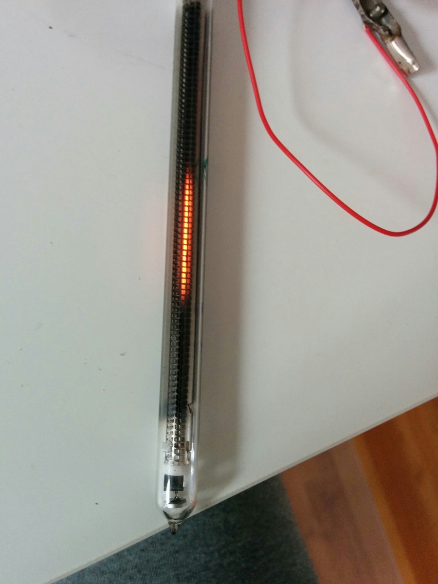

Ich versuche mich gerade an einer VU-Meter Schaltung mit der russischen
IN-9 Bargraph-Nixieröhre.
Die verwendete Schaltung ist im Anhang. Für die Spannungsversorgung wird
ein DCDC Wandler verwendet!! NICHT Die gezeigte Versorgung im Schema.

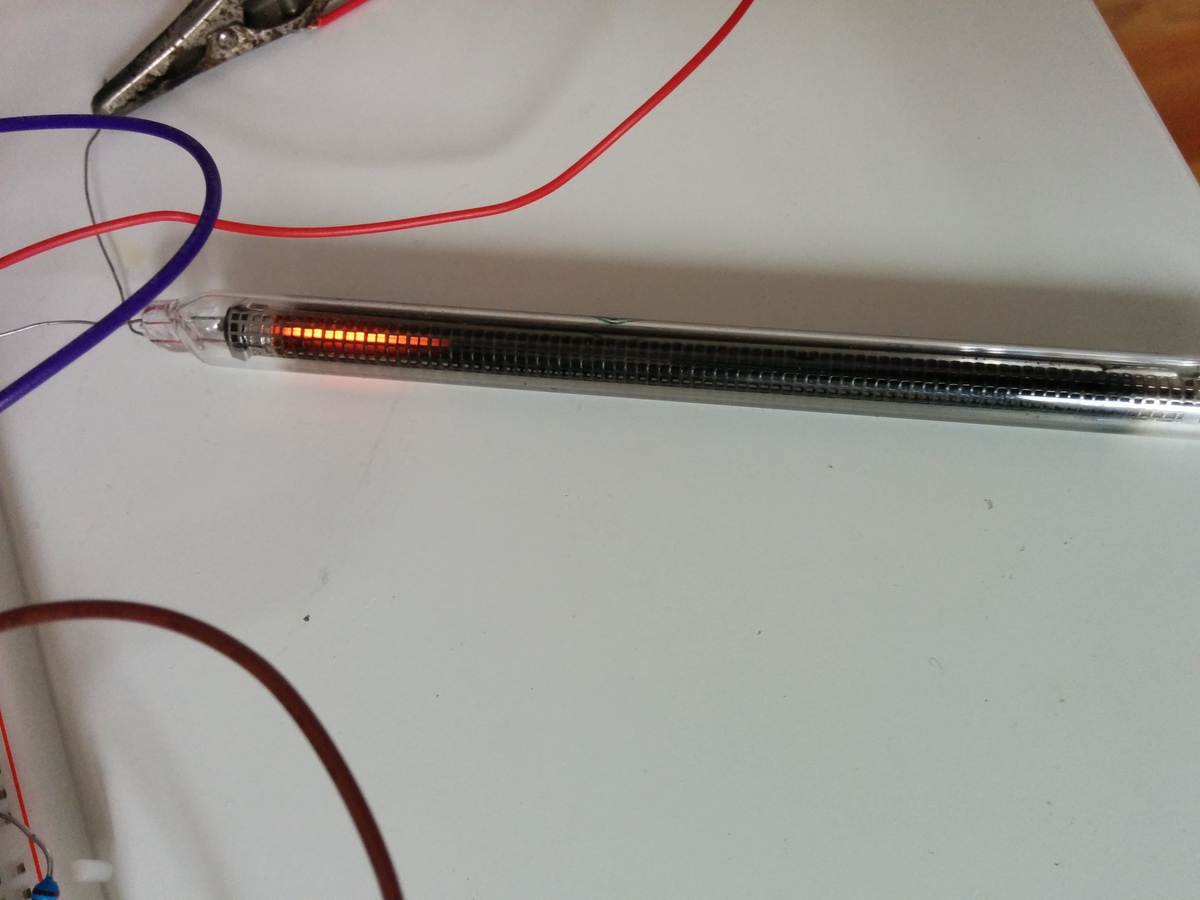

Das Teil funktioniert eigentlich ganz gut, nur habe ich teilweise das
Problem, das die Anzeige sich verschiebt, das bedeuted, sie steigt nicht
mehr von z.b. 0 auf 50% an, sondern der "Nullpunk" ist bei 50%, und die
Anzeige bewegt sich dann jenach Ausschlag symetrisch in beide
richtungen, also der Balken wird nach unten und nach oben grösser.
Ich habe bis jetz keine Idee woran das liegen könnte. Ich habe etwa 10
Röhren getestet, alle zeigen das selbe Phenomen.
Mein Test nur den Tranistor anzusteuern, per 5V und Poti, zeigte ab und
zu den selben Effekt, der Balken verschob sich einfach. Diverse
Transistoren wurden getestet, nichts ändert sich.
Wird die Stromzufuhr direkt per Poti geregegelt, also ohne andere
Komponenten besteht das Problem nie!
Leider habe ich momentan keine Idee mehr wie man das Problem lösen
kann...vieleicht kann mir ja jemand hier helfen.
Ein bild der normalen und verschobenen Anzeige ist im Anhang.

Falls es hilfreich ist, im Anhang ein Bild vom Oszilloskop.
Gelb ist der Audioeingang, Blau ist der OPAMP IC1A, Pin1
von Peter D. (peda)
Einen schönen Oszillator hast Du gebaut.
Mach mal den C8 direkt zwischen Pin 1 und 2 und den C1 weg.
von Johnny S. (sgt_johnny)
Hab ich getestet, bringt fast keine veränderung.
Es ist mir aber aufgefallen, das das Problem nur ab einer gewissen
Poti-Einstellung passiert. ist das poti ganz rechts, somit der Balken
"ganz klein" funktioniert das über Stunden einwandfrei. Wird der
Schleifer ca 25% gedreht, fängt das besagte Problem an.

Ich habe mir mal ein paar youtube-Videos da angeschaut. Der Effekt tritt
auch bei anderen auf, er scheint exemplarabhängig zu sein, es machen bei
den Leuten nur einzelne Röhren, ein Stereo-VU-Meter gut erkennbar nur
auf einem Kanal, ein Mehrkanalanzeiger auf 2 oder 3 von 6 Röhren.
Es sind aber immer die gleichen Röhren, wo erkennbar der Effekt
auftritt.
Ich vermute im Moment, daß die Ionisierung sich durch Toleranzen nicht
immer wie geplant in der Röhre aufbaut. Dazu kommt vermutlich, daß die
Teile nicht für schnelle Änderungen entwickelt wurden. Bei Beispielen,
wo nur relativ langsam geändert wird habe ich in den Videos keine Fehler
gesehen.
Ich selbst kenne die Röhren aus einem alten Russenfernseher als
Kanalanzeige, da wurde die Spannung ja nie schnell verändert.
Gruß aus Berlin
Michael
Nunja, ich habe nun wirklich nochmal ALLE Röhren die ich hatte gesestet,
dabei hat sich raus gestellt das ca. 75% das Problem verusachen, 20%
tritt das Problem nur wirkli sehr selten auf, und bei 5% nie. Scheinbar
liegt es wirklich an den Röhren, in einer Google-Gruppe wurde auch schon
über die Qualität dieser Röhren diskutiert, vorallem in der Verwendung
mit "höher" frequenten Signalen.
Da ich die Qualität der Röhren nicht ändern kann, und nicht noch x-fach
andere Kaufen will, werde ich das VU-Meter nun doch mit einem
Mikrokontroller betreiben.
Wird nähmlich ein N-Kanal Mosfet direkt von einem uC per PWM
angesteuert, tritt das Problem in keinster Weise auf, keiner der
Röhren... interessant, aber gut zu wissen.
