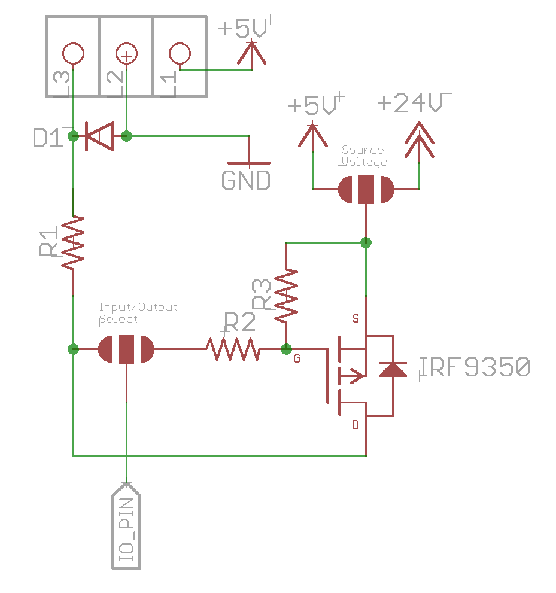

ich muss für eine Ausstellung Relais, Motoren ansteuern, aber auch
Eingänge für Schalter vorsehen.
Da es um mehrere Objekte geht, möchte ich Platinen ätzen. Noch sind die
genauen Ein-/Ausgänge nicht 100% fix, deshalb möchte ich möglichst
flexibel sein: Man kann mit einer Lötbrücke später Eingang/Ausgang
definieren.
Maximal müssen 24VDC mit ca 2A geschaltet werden können.
Ich habe noch nie mit P-Kanal FETs gearbeitet und bin mir ziemlich
unsicher, ob die Schaltung, die ich oben angehängt habe so funktionieren
kann.
Kann ich den IRF9530 direkt am UC betreiben? Gibt es vielleicht eine
bessere Wahl? Ich habe nicht so viele P-Channel mit expliziten TTL
gefunden — gibt es die?
R1: optional – ansonsten gebrückt
R2: 100R
R3: 10k
Danke!
Hans
PS: Ja — ich möchte P-Channel verwenden :) Bitte keine N FETs
vorschlagen.

Bei 24V hast du 24V U_GS, das ist für die meisten MOSFETs zuviel.
IRF7104 ist einer von vielen. Siehe MOSFET-Übersicht.

Nicht für 24V. Siehe Treiber (unter H-Side Treiber)
Ja. Das sind dann allerdings keine p-Kanal MOSFETs, sondern laufen unter
dem Namen "ProFET" oder "Smart Switch". Intern sind es allerdings
n-Kanal MOSFETs, aber mit
> vorschlagen.
willst du vermutlich sagen, daß du einen H-Side Switch willst. Und genau
das sind die ProFETs. Da sie aus dem Automobilbereich kommen, wollen sie
aber nominal 12V sehen. Mehr Spannung ist für die meisten Typen kein
Problem, aber unter ca. 8V geht nichts mehr.
Neben dem logik-kompatiblen Steuereingang ist ein Vorteil dieser Dinger,
daß sie Schutzschaltungen gegen so ziemlich alle Unbill eingebaut haben.
Die kriegt man fast nicht kaputt.

von Hansi C. (honsey)
Tausend Dank für die Antworten bisher!
Der BTS462 wär mir natürlich am liebsten, weil man ja doch einige
Bestückerei spart, wenn man den Kanal 60x löten muss...
Meine einzige Sorge ist, dass es unter Umständen Probleme beim Dimmen
von LEDs geben könnte. Hat jemand dazu Erfahrungswerte? Die Aus- /
Einschaltzeiten im Datenblatt gehen in den dreistelligen µs Bereich...
Schöne Grüße,
Hans
Leider weiss ich auch noch nicht so recht, was mich da am Ende
erwartet...
Von den LEDs weiss ich nur, dass sie mit einem 24V-Netzteil betrieben
werden und bis zu 2A (also 48W) pro Kanal zu erwarten sind.

von Operator S. (smkr)
Dass noch niemand diese Schaltung gepostet hat:
https://www.mikrocontroller.net/attachment/34752/P_FET.png
Hier würde ich aufhören mich mit P-Fet zumzuschlagen und zu HighSide
switches greifen.
Weniger Bauteile, weniger Layoutprobleme, zusätzlich Kurzschluss- und
Temperatursicherung.
Haben diese integrierten Switches denn eine vergleichbare
PWM-Performance wie diese Schaltung? (Danke dafür!)
Ich habe keinen solchen Switch hier zum Testen. Wär natürlich super,
wenn jemand von euch schon mal LEDs damit gedimmt hat und unterschreiben
kann, dass es passt :)

von qwertzuiopü+ (Gast)
Vielleicht, weil nicht jeder P-Channel -24V am Gate so nett findet?
von Anja (Gast)
Wenn Du die Schaltung nicht verstanden hast solltest Du andere nicht
unnötig verunsichern.
Es sind nur -13V am Gate.
Gruß Anja
von Veit D. (devil-elec)
ich habe ein Verständnisproblem zu der Schaltung und einfacher ist die
auch nicht.
Wenn Q2 leitet, dann liegt doch an der Basis von Q1/Q3 liegt ca. 9V an.
Von Q3 aus betrachtet. Demzufolge sollte am Gate von Q4 ca. 9,7V
anliegen. Basis Q3 9V + seine 0,7V BE Spannung. Demzufolge sollte an Q4
UGS 26V sein.
Denkfehler?
von Anja (Gast)
Veit D. schrieb:
> Denkfehler?
Q2 ist als Konstantstromquelle (5V-0.7V) / 330R geschaltet.
Gruß Anja
Richtig, R2 legt den Strom fest I = (5V-0.7V)/R2
und R1 bestimmt die Spannung am Gate.
Q1 und Q3 arbeiten komplett analog als Spannungsfolger.
Dadurch kannst du x-beliebigen P-Fet nehmen, verzichtest dabei aber auf
die Überwachung von Kurzschluss und Temperatur.
Stromquelle, jetzt wo du es sagst. Habe ich nicht erkannt. Peinlich.
Nur sterben Q1/Q3 nicht den Heldentot ohne Begrenzung ihres Ic ?
von M. K. (sylaina)
Die Bahnwiderstände genügen um den Strom Ic während des Umschaltens
ausreichend zu begrenzen.
