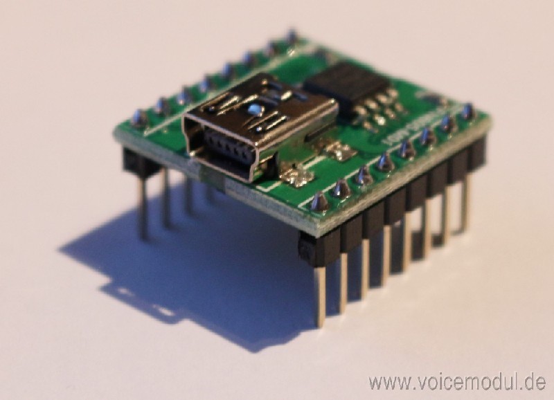

von Guido (Gast)
DJShadowman schrieb:
> http://www.voicemodul.de/
Richtig, da gibt es auch ein Modul ohne SD-Karte aber mit 16Mb onboard:
mo 12
Soundmodul USB (MP3)
AUCH ALS 5er PACK ERHÄLTLICH
incl. 16 MB High interner Flash  3 Watt Stereo  Mono
Direktes auf- und abspielen mehrerer MP3 Files (max 3584) möglich.
Einfach Mp3 Files ohne zusätzliches Umwandeln direkt auf das Modul
spielen.
Option 1: MP3 Player Mode - Stop/Play/Pause/Vor/Zurück/V+/V-
Option 2: Serial Mode
Weitere Infos siehe Datenblatt (klick)
Anschluß über Stiftsockelleiste
Betriebsspannung 3,3 V-5,0 V
Klarer, deutlicher Klang
Passende Lautsprecher gibts in der entsprechenden Kategorie. Einfach
gleich mitbestellen
11EUR und Verstaerker ist auch schon druaf :)
