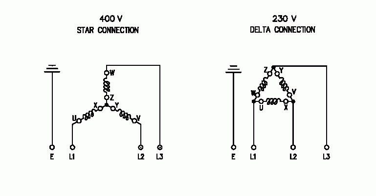

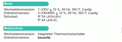

L. H. schrieb: > Sind sie hochgelaufen, werden sie auf Dreieck umgeschaltet und ziehen > dabei einen höheren Strom als im Stern. Das bezieht sich auf grosse Motoren, es gibt aber auch kleinere, die man fest mit Brücken umschalten kann. Ich habe mal einen Auszug des Datenblattes meiner Drehstrompumpe (Ebara JESX) angehängt, in dem man sieht, das man die Pumpe sowohl mit 230V~ Drehstrom als auch mit 400V~ Drehstrom betreiben kann - dazu werden im Anschlussfeld drei Brücken umgelegt und die Maschine damit von Dreieck auf Stern umgeschaltet. Der 230V~ Drehstrombetrieb ist hier meistens dafür gedacht, um den Motor von einem 1-Phasen FU betreiben zu können, der ja keine 400V~ liefern kann.
