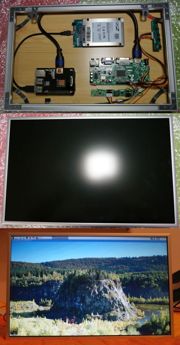

So, ich bin mit meinem Bilderrahmen wieder ein Stück weiter gekommen. Zuerst habe ich ein schönes mattes WUXGA-Display 17 Zoll Display günstig geschossen. Beim netten Chinesen gab es dazu auch die passende Ansteuerungselektronik. Die Kombination funktioniert schon einmal perfekt am Raspi. Das Ganze kommt in einen Nielsen-Rahmen (dieser Rahmen wird auch in der WordClock verwendet), da man diesen auf Maß geschnitten bekommt (45€). Auch mit der Software bin ich weitergekommen. Die GPU unterstützt das OpenVG sowie das OpenMAX Api. Mit OpenVG kann man hardwarebeschleunigt alle möglichen 2D-Operationen durchführen (auch Schrift, Alpha Blending etc.) und OpenMax bietet hardwarebeschleunigte Funktionen für das Laden und Abspielen von Videos und Bildern (JPG, PNG usw.) In meinem Testprogramm braucht der Raspi für das Laden und Anzeigen eines FullHD-JPGs weniger als 100ms, das geht blitzschnell. Da hier direkt auf die Hardware zugegriffen wird, spielt es auch keine Rolle, ob gerade X-Windows läuft oder ob man sich auf der Konsole befindet. Das wird jedenfalls schon einmal die Grundlage meines Betrachterprogramms. Gruß, Oliver
So, die Hardware habe ich jetzt zusammengeschwartet. Macht schon einen netten Eindruck. Jetzt fehlt noch die Software und das MC-Board für den Empfang der Wetterstation und zum Fernbedienen. Achja, wer erkennt, wo ich das untere Foto auf dem Display aufgenommen habe, bekommt ein Extralob ;-) Gruß, Oliver

Oliver R. schrieb: > Achja, wer erkennt, wo ich das untere Foto auf dem Display aufgenommen > habe, bekommt ein Extralob ;-) Erinnert mich ein wenig an Geyer.. Grüße Christian
Hi Oliver, bei soviel Namedropping könntest du auch noch "netten Chinesen" und "passende Ansteuerungselektronik" etwas näher spezifizieren ;-) Grüße runout
Hi, die Boards gibt es z.B. hier: http://www.ebay.de/itm/LCD-LED-Screen-Controller-Board-kit-M-NT68676-2A-HDMI-DVI-VGA-Monitor-display-/121498193142?hash=item1c49db4cf6:g:FykAAOSwg3FUdCeg vorher sollte man aber mit der genauen Bezeichnung des Panels nachfragen. Gruß, Oliver
Oliver R. schrieb: > Achja, wer erkennt, wo ich das untere Foto auf dem Display aufgenommen > habe, Am Busen der Natur?
