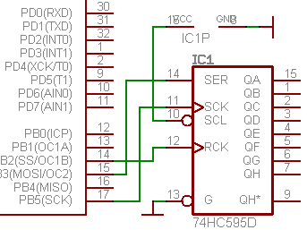

Hallo zusammen, ich habe ein Schieberegister an meinem ATMega8 angeschlossen.(wie im Anhang dargestellt) Steuerung via SPI funktioniert enínwandfrei. Wenn ich jedoch einen Schiebevorgang stand alone losjage verändert sich das LED Muster nicht :-( Codeauschnitt: bis hier hin steht der Code via SPI Modul und das Muster 0b00000011 wird an die LED´s ausgegeben. .... cbi schiebe_port, SIN sbi schiebe_port, SCK cbi schiebe_port, SCK sbi schiebe_port, RCK cbi schiebe_port, RCK .... der Code sollte doch ein Schiebevorgang verursachen und das Muster 0b00000110 erzeugen oder? Danke für eure Unterstüzung.
Luigi A. schrieb: > Codeauschnitt: > > bis hier hin steht der Code via SPI Modul und das Muster 0b00000011 wird > an die LED´s ausgegeben. > > .... > cbi schiebe_port, SIN > sbi schiebe_port, SCK > cbi schiebe_port, SCK > sbi schiebe_port, RCK > cbi schiebe_port, RCK > .... > > der Code sollte doch ein Schiebevorgang verursachen ja sollte er. Bist du zb sicher, dass du nicht anderwärtig gleich danach wieder das urspüngliche Muster drüber jagst? /Genau deswegen haben wir hier keine Freude mit Code-Schnipseln. Man sieht einfach nicht, was sonst noch so alles passiert und welche Nebenbedingungen existieren.
Hi kbuchegg, hier der gesamte code: den Passus findest du kurz unter main:

So beim Überfliegen würde ich sagen, dass es deshalb nicht geht, weil du nach Init des SPI keinen Zugriff mehr auf die IO-Pins SCK und MOSI hast. Wenn du nach derinem Wait1s den SPI deaktivierst, sollte sich was ändern.
Felix A. schrieb: > Wenn du nach derinem Wait1s den SPI deaktivierst, sollte sich was > ändern. Hallo Felix, danke genau das war es gewesen. :-) Gruß
