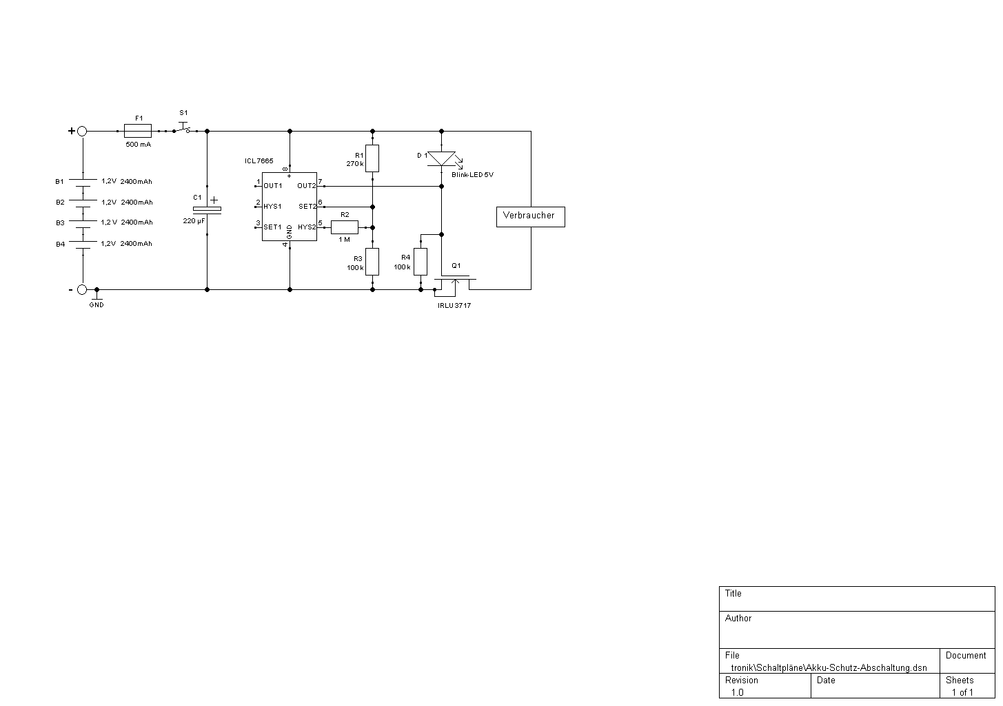

Hallo nochmal, habe Akku-Schutz-Abschaltung (s. Anhang) entworfen, - soll bei 4,2V abschalten und über Blink-Led anzeigen, - bei 4,8V wieder einschalten, (nach Aufladung) Habe ich den ICL7665 richtig verstanden ? - Akku-Spannung < 4,2V Q2=Low --> LED blinkt, Mosfet sperrt > 4,8V Q2=High --> LED aus, Mosfet leitet
Du brauchst noch einen Widerstand parallel zur Blinkdiode, sonst klappt das nicht. Der Widerstand zwischen Gate und Soure ist dagegen überflüssig.

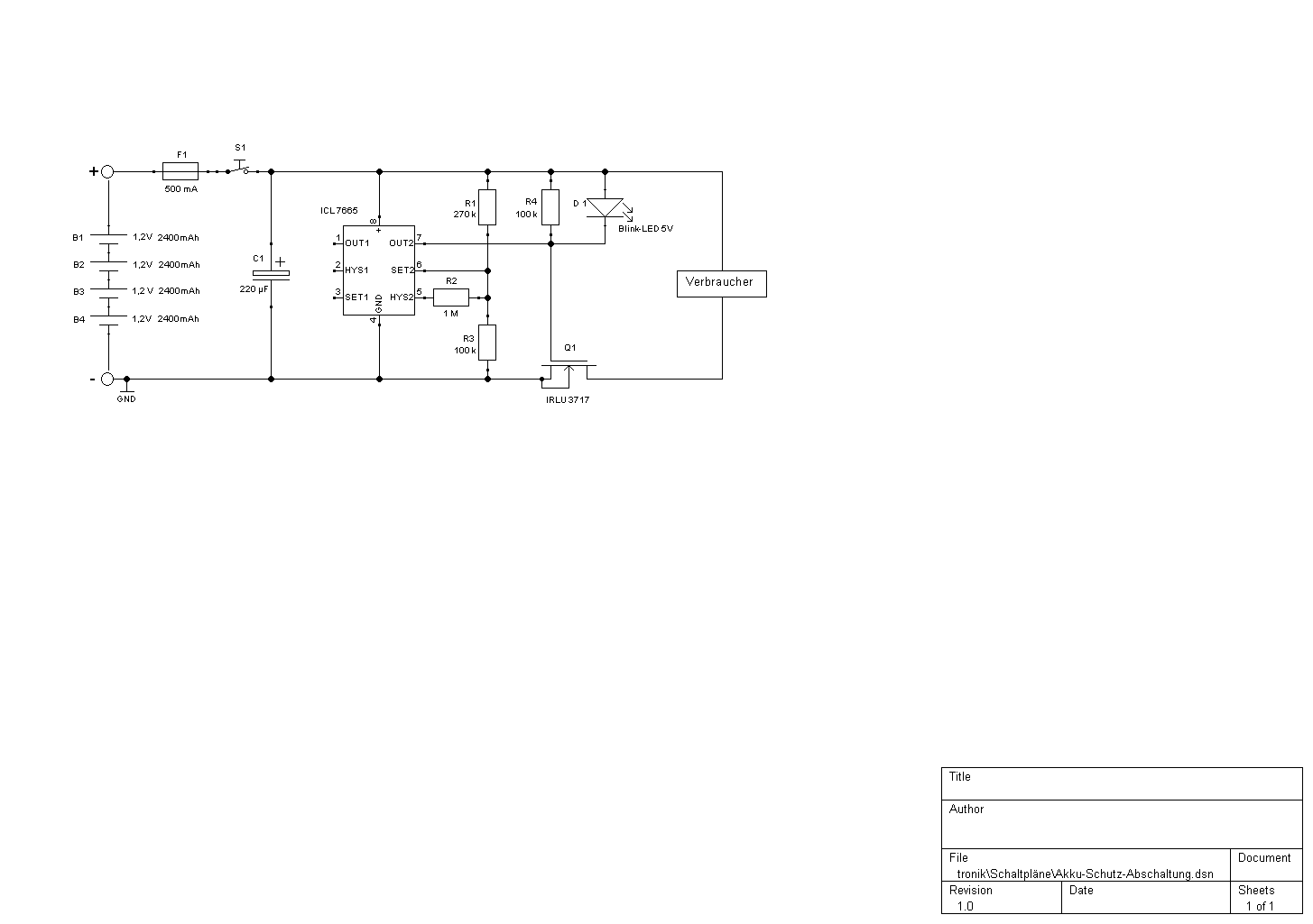

Hallo hinz, habe die Schaltung geändert, ist jetzt R4 zum sicheren Sperren von Q1 da ? Grüsse
@ hinz R4 wegen Open Drain des Q2-Ausgang, sonst kein positives Potential zum durchsteuern - richtig ?
