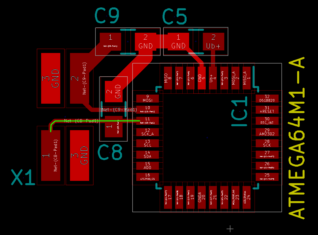

Hallo, ich möchte gerne einen 5x3.2mm Quarz an einen AtmegaxxM1 anschließen. Im Anhang findet ihr meinen ersten Versuch und das Datenblatt zum AtmegaXXM1 Mich würde folgendes interessieren: 1. Schadet es, wenn man von PIN1 des Quarz durch den Footprint die Leitung bis zum MCU legt? (Anhang) Sollte man das möglichst vermeiden? 2. Die Anschlüsse für den Quarz und GND am MCU sind bei diesem MCU in meinen Augen nicht so sinnvoll gelegt. Habt ihr einen besseren Vorschlag als das was ich produziert habe? Würde mich über ein paar HILFREICHE Kommentare sehr freuen. Schöne Grüße PS: Den einen GND Pin des Quarz habe ich vergessen anzuschließen, cool bleiben :)

Bei den Pads sehe ich das Problem dass die zuviel Kupfer haben und sich wegen der Wärmeableitung schlecht löten lassen werden. Das betrifft vor allem die GND Pads der Kondensatoren.

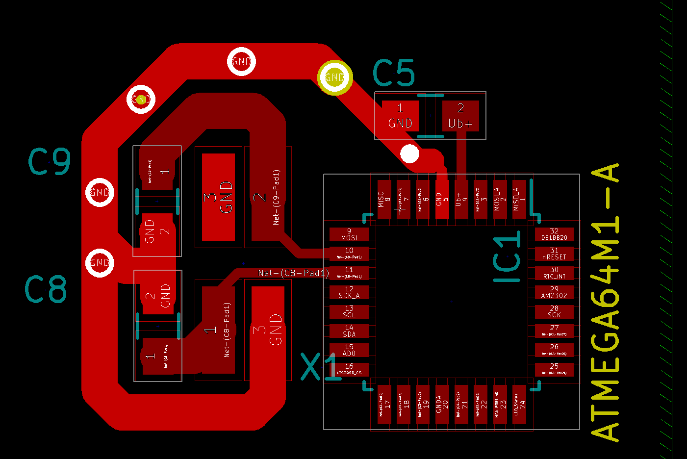

Ich habs mal anders gemacht... (Anhang) Weiterhin würde mich interessieren, was ihr zu der Leitung vom Quarz zum MCU haltet? Macht man das so? Kann mans besser machen? (Hab die Leitung von der ich spreche grün markiert) Olaf B. schrieb: > ich kann Dir nur empfehlen die Seite von L. Miller zu lesen, dort ist > eigentlich alles beschrieben Danke für den Link. Mein Problem ist, dass der GND Pin vom MCU ziemlich weit weg liegt. Habe im Anhang mal versucht das größtenteils einzuhalten. Jim M. schrieb: > Bei den Pads sehe ich das Problem dass die zuviel Kupfer haben und sich > wegen der Wärmeableitung schlecht löten lassen werden. Das betrifft vor > allem die GND Pads der Kondensatoren. Also die GND Pads der Kondensatoren habe ich in der Art schon ziemlich oft gelötet... Denke du meinst vom Quarz? Was würdest du als Gegenmaßnahme vorschlagen? Brauche etwas größere Pads da der Quarz nur Pins unterm Gehäuse hat und ich diesen mit Hand löten möchte. Traue meinem Lötkolben das ganze aber zu... :)
