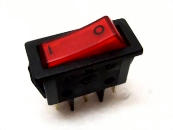

Hallo, ich hoffe ich bin hier richtig und ich muss direkt sagen, dass ich nicht so viel Ahnung habe und mal etwas Hilfe brauche. Die Heizung meiner Eltern ist seit bestimmt 3 Jahren kaputt und schaltet meist über Nacht auf "Störung". Es waren schon viele verschiedene Firmen hier, aber niemand hat eine Lösung gefunden. Es wurde auch schon viel ausgetauscht, aber nichts hat etwas gebracht. Man steht halt morgens auf, geht auf den Dachboden, drückt einen Schalter und die Störung ist weg und die Heizung geht wieder an. Mein Ziel ist es dieses Dachboden-Geklettere zu vermeiden. Ich hätte gerne einen Schalter im Flur durch den die "Störungstaste" auf dem Dachboden automatisch gedrückt wird. Ist das realisierbar? Vielen Dank schonmal.
Parallelschaltung der Taster? oder versteh ich da was falsch?
Der Schalter sieht ungefähr wie auf dem Bild aus. Wenn man ihn gedrückt hat, springt er jedoch immer sofort zurück. D.h. man müsste ja nur einen ferngesteuerten Motor o.ä. anbringen.
Wenn eine Therme in Störung geht hat das einen Grund. Das was Du da vorhast ist -bestenfalls- rumdoktoren an Symptomen. Schmeißt die Therme raus und ersetzt sie durch eine Neue.
Sie funktioniert ja, aber geht halt in der Nacht immer aus. Gibt es keine günstige Möglichkeit zur Realisierung einer solchen Schaltung (um die 30€)? Meine Eltern haben nämlich noch nicht vor eine neue Heizung zu kaufen und ich wollte ihnen etwas entgegenkommen mit so einer Schaltung.

Das was Du da vorhast ist lebensgefährlich. Wenn eine Therme in Störung geht, ist das ein Indiz für ein Problem mit der Verbrennung. wenn Du deine Schaltung zum Einsatz bringst, produziert die Therme möglicherweise fleißig Kohlenmonoxyd. Willst Du das?
Das muss ja eine exotische Heizung sein..... Egal welche Lösung man da findet, mir wäre nicht wohl, wenn der Störungstaster beim Fehlerfall durch einen klemmenden Aktuator blockiert würde. Vorschlag von mir: Ein einseitig wirkender Druckluftzylinder ( solche: https://www.festo.com/cat/de_de/products_010202 ) wird so montiert, dass der Kolben auf die Störungstaste drückt. Der Luftdruck wird durch eine Fahrradluftpumpe erzeugt. Die Herausforderung wird sein, den Zylinder sicher zu positionieren und zu befestigen. Auf den Kolben kann man eine passende Kontur anschrauben, welche den Taster sicher findet. Vielleicht hat die Heizung auch nur bis jetzt überlebt, weil die Entstörung zu unbequem ist und lange dauert?

Wir haben eine neue Firma beauftragt, die versucht den Fehler zu beheben, aber bis dahin soll halt eine Umgehung des Hochkletterns her. Durch den Schalter wird die Störung ja nicht öfter behoben als sonst und somit wird es auch nicht plötzlich lebensgefährlich. Es ist nur nicht mehr so aufwendig, denn die Dachboden Treppe ist sehr steil. Danke an Frank für den Vorschlag.
Wenn etwas in Störung geht, hat das meistens einen Grund. Manchmal ist die Ursache einmalig und nicht nachvollzogen werden, weil die Ursache nicht nochmal eintritt. Solche Störungen kann man ignorieren und durch den besagten Taster quittieren. Die Ursache für eine Störung, welche immer wieder auftritt, kann man mit messtechnischen Mitteln und Methoden aufgespürt werden und verstanden werden. Anschließen kann die Ursache bekämft/beseitigt werden und das lästige Quittieren des Fehlers entfällt. Bei einer Heizungsanlage oder einer Therme würde ich als Laie keinen Eingriff in die elektrische Anlage vornehmen. Es sei denn, man möchte sich natürlich aus Versehen umbringen oder sein aus Versehen sein Haus abfackeln. Eines Nachts kommt nicht nur eine Störung und kann quittiert werden, sondern man wird von der Feuerwehr mit einen C-Schlauch geweckt. Vielleicht muss man einfach mal ein paar Euro in die Hand nehmen und dort einen Profi ranlassen. Möglicherweise werden es auch ein paar Euro mehr als 20 oder 30 Euro. Bitte spare nicht am falschen Ende.

Amateur schrieb: > Abgesehen davon, dass das im wahrsten Sinne des Wortes > lebensgefährlich einen baugleichen Taster parallel ranhängen ist nicht mehr lebensgefährlich als beharrlich die Störung einer Heizung zu ignorieren, sehe da keine Zusatzgefahr > Ich meine damit, eine Leitung vom Dachboden bis wer weiß wohin verlegen > legen. aus dem Dachfenster raus, draussen runterhängen lassen, unten zum Fenster rein und dort an den Fensteröffner dranknoten ;) Auf der Tasterleitung werden kaum volle 230V~ draufhängen bevor du die Feuerwehr zum Löschen rufst würde ich den Schalter und die Leitung aber noch schnell entfernen, sonst gibts Problemem mit der Versicherung ;)

Christian schrieb: > D.h. man müsste ja nur einen > ferngesteuerten Motor o.ä. anbringen. Es geht auch unelektrisch ;-) Im Baumarkt gibt es sehr dünne Drahtseile. Einfach ein Hebelchen anschrauben und an der Leine ziehen...

Funkklingel mit Relais statt Klingel an Taster ginge evtl. auch. Der Andere schrieb: > In allen Fällen hat es dann geholfen direkt den Werkskundendienst zu > rufen. Der hat dann die Plombe vom (mechanischen) Gas-Regler gerissen > und dort eine Grundeinstellung vorgenommen (das kann kein normaler > Installateur). Der Tipp kam für meinen Kollegen zu spät, aber bei dem war auch der Wärmetauscher kaputt und die Anlage so alt das sich der Tausch letztendlich doch lohnte bzw. sein musste, irgendwann lohnt eine Rep. einfach nicht mehr.
