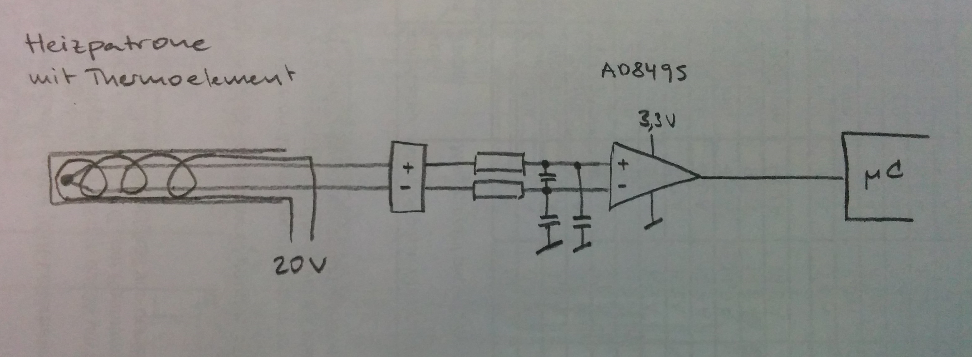

Ich betreibe eine Heizpatrone mit eingebautem Thermoelement. Die Heizung
läuft mit 20V, der rest mit 3,3V.
Manchmal passiert es nun, dass die differezielle Messung vom
Thermoelement auf 4V hochspringt, und der Verstärker nicht mehr
arbeitet.
Damit die Messung nicht mehr davonspringt, möchte ich nun die eine
Leitung des Thermoelements auf GND hängen (oder seht Ihr eine andere
Lösung?). Wie muss ich nun die + Leitung anhängen, wenn die - auf GND
ist, damit ich trotzdem noch etwas Filtern kann am Eingang?
Der aktuelle Schaltplan ist im Anhang ersichtlich.
Besten Dank schon mal
von Max M. (jens2001)
Hast du das Datenblatt vom AD8495 gelesen?
Warum beschaltest du nicht wie angegeben?
von derKer (Gast)
Sorry, der 1MOhm Wiederstand ist natürlich auch bestückt, habe ich in
meiner Zeichnung vergessen...

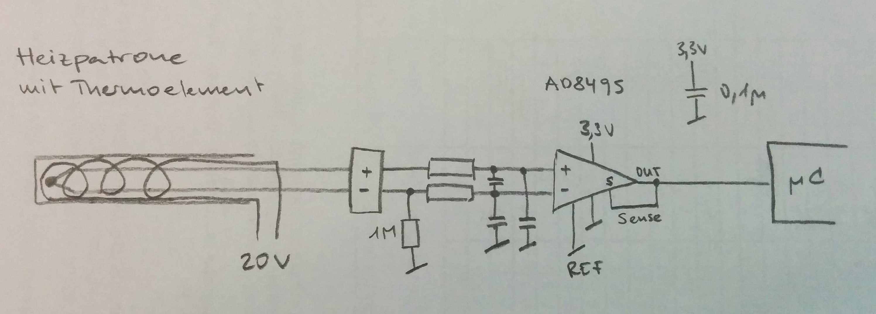

von derKer (Gast)
Ja, das Selbstverständliche wie Sense und Ref habe ich nicht
eingezeichnet, darum nochmals ein neues Schema mit kompletter
Beschaltung.
Wenn noch immer etwas nicht mit dem Datenblatt übereinstimmt, währe ich
natürlich froh wenn Du es mir aufzeigen würdest...
von Achim S. (Gast)
Jetzt sieht es gut aus, und man muss nicht mehr über scheinbare Fehler
deiner Schaltung diskutieren: ist also immer ne gute Idee, den
tatsächlichen Schaltplan zu zeigen.
Wenn der
derKer schrieb:
> 3,3V.
Die Spannung am Verstärkereingang springt auf 4V? Da der Verstärker
selbst nur mit 3,3V versorgt wirkt kommt als Quelle für diese 4V wohl
nur ein wackliger Kurzschluss des Thermoelements gegen deine 20V
Heizwicklung in Frage. Die 4V ergeben sich wahrscheinlich aus der 3,3V
Versorgung des AD8495 plus der Durchlassspannung einer Clampingdiode in
Reihe.
Den wirst du durch direkts Erden einer Thermoelementleitung kaum
loswerden, selbst wenn sich die Symptome etwas verändern können. Du
musst an der Ursache des Spannungssprungs arbeiten (Kontakte prüfen,
Isolation prüfen), nicht an den Symptomen.
von derKer (Gast)
Ein Kurzschluss ist unwahrscheinlich. Ich habe über 10 Thermoelemente
getestet und die Spannung springt immer (Wenn Sie es dann tut, meistens
beim ersten mal aufheizen) auf die selbe Spannung hoch (4V). Mit der -
Leitung auf GND, funktionierts dann eigentlich gut. Aber ich möchte das
Filter ja immernoch auf der + Leitung anwenden, wie sollte das am besten
aussehen?
Die 20V kommen von einem Netzteil, welches vileicht ein bisschen mehr
Noise auf der Spannung aufweist. Kanns sein das da etwas aufs
Thermoelement induziert wird??
von Achim S. (Gast)
Versorge dein AD8495 zum Test mal mit z.B. 4V. Springt die Spannung dann
auf 4,7V statt auf 4V? Dann ist das für mich weiter die Erklärung Nr. 1:
es fließt wahrscheinlich Strom von deinem Heizkreis in den Eingang des
Verstärkers.
Induktion, die eine dauerhafte (DC) Verschiebung des Potentials bewirkt?
Kann ich mir momentan nicht vorstellen. Denkbar (aber unwahrscheinlich)
wäre vielleicht so was wie ein Latchup: ein Noisepeak am Eingang könnte
vielleicht irgendeine Strunktur im Verstärker dauerhaft zum Leiten
bringen. Aber wie sollte ein Verstärker, der mit 3,3V verstärkt wird, 4V
am Eingang bewirken können?
Woher stammt denn deine Heizpatrone? Gibt es bei ihre irgendwelche
Angaben über die Isolation zwischen Thermoelement, Heizwicklung und
Hülle der Heizpatrone? Evtl. musst du den Potentialbezug der
Heizspannung anders wählen.
von derKer (Gast)
Deine Erklärung für die 4V ist natürlich plausibel. Ich wollte mit
meinen 10 neuen Elementen nur sagen, dass nicht jedes einen Kurzschluss
haben kann.
Getestet habe ich zwei verschidene Liferanten. Eines direkt aud China,
dass andere laut Verkäufer in Europa hergestellt. Das Problem ist bei
beiden aufgetaucht (Hatte das Gefühl, dass das europäische weniger
Störungen hatte)
Was mich natürlich am meisten Stört, ist dass das Problem selten
auftritt... Normalerweise funktioniert es ohne Probleme...

von Der Andere (Gast)
Was wird denn mit der Heizpatrone beheizt? Das muss ja kein Kurzschluss
sein, sondern ein hochohmiger Schluss reicht und ist vieleicht nach Spec
der Heizpatrone sogar zulässig.
Das würde auch erklären warum der Fehler weg ist wenn du das
Thermoelement an Masse legst.
von derKer (Gast)
Die Heizpatrone ist frei in der Luft. Vieleicht könnte ich einfach die
1MOhm nach GND kleiner machen, damit ich sicher viel kleiner bin als der
Hochohmige Schluss.
Habe keine Specs für die Patronen zur Hand, frage mal nach ob ich diese
bekomme.
