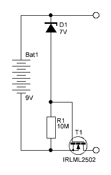

Hallo Ich möchte einen kleinen 9V NiMH-Akku (270mAh) vor Tiefentladung schützen. Dazu habe ich mir eine kleine Schaltung gebastelt. Siehe Anhang. Laut Datenblatt soll der Akku (Nennspannung = 8.2V) nicht unter 7.0V entladen werden. Für erste Tests habe ich eine 6V8 Z-Diode verwendet (7V0 hatte ich nicht zur Hand). T1 sperrt aber erst bei etwa 6.5V Akkuspannung. Kann natürlich an der Toleranz der verwendeten Z-Diode liegen. Nun suche ich nach einer passenden Z-Diode. Die Schaltung brauche ich nur einmal, muss also die Z-Diode auch in kleinen Stückzahlen erwerben können! Ideal wäre natürlich eine Z-Diode, bei der T1 wirklich bei 7V sperrt. Und das auch noch bei wenig Toleranz und Temperaturdrift. An dem Akku hängt eine elektr. Kerze dran (1-2mA bei Nacht, tagsüber 2µA), die Sommer und Winter im freien steht - also großen Temperaturunterschieden (Sommer/Winter) ausgesetzt ist. Hat vllt. jemand eine einfache Lösung parat ? Ich dachte schon an eine "einstellbare Z-Diode" - aber so etwas gibt es wohl nicht. Freue mich über jeden Tipp :-)
Du hast zwei Probleme mit Zener-Dioden: 1) starke temperaturabhängigkeit 2) starke Streuung im Bereich des Durchbruchs (große Toleranzen) Eine Lösung kann ich aus dem Stehgreif aber leider nicht anbieten. Nur eine Idee: es gibt Supervisor-Chips, die eine Spannung am Eingang mit einem Schwellwert vergleichen und bei Unterschreiten ein High- oder Low-Signal ausgeben. Brauchen nur wenige uA. Dahinter den Mosfet schalten.
So einfach geht das nicht. Sowohl die Diode als auch der Transistor haben eine weiche Kennlinie. Der Transistor wird nicht plötzlich abschalten, wenn eine gewisse Spannung unterschritten wird. Stattdessen wird der Transistor mit sinkender Spannung immer weniger Strom fließen lassen, und zwar kontinuierlich. Man kann sowas mit einem Bistabilen Relais (mit 2 Spulen) relativ gut lösen. Ein sparsame Schaltung aus Komparator und Referenzspannung lässt das Relais abfallen, wenn der Akku leer ist. Danach ist auch die Überwachungselektronik stromlos. Um das Relais wieder einzuschalten, drückt man einen Taster, der die andere Spule ansteuert. Da das Relais nur Impulsweise angesteuert wird, stört dessen Stromaufnahme nicht.

Die obengemalte Schaltung wäre auch mit einer idealen Zenerdiode zu 100% Murks.

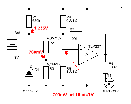

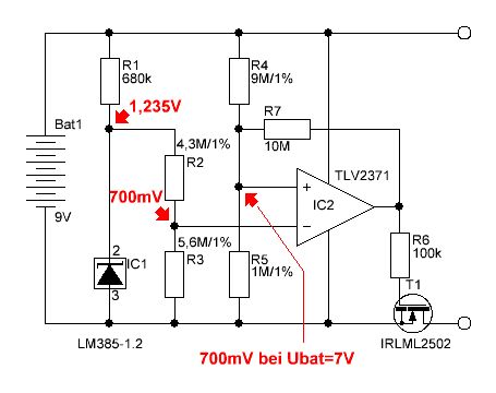

Hallo So - nun habe ich eine neu Schaltung zum Tiefentladeschutz gezeichnet. Der Aufwand ist zwar ungleich größer, aber so sollte es funktionieren. Habe leider nicht alle benötigten Bauteile hier, und kann somit auch keinen Versuchsaufbau durchführen. Habe alles möglichst hochohmig gemacht, so dass der Eigenstromverbrauch der Schaltung unter 1mA bleiben sollte. Vllt. sollte man noch mit kleinen KerKo´s die Referenzspannung stabilisieren. Kann die Schaltung so funktionieren, oder spricht etwas dagegen?

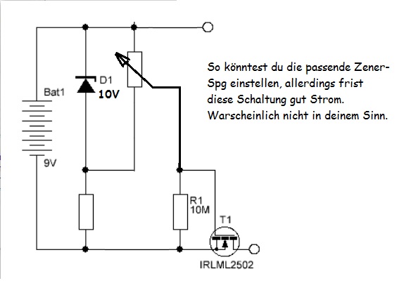

Hallo du, eine Zener-Diode in dieser Konfig wird dir nichts bringen. Da müßte der Widerstand deutlich niedriger sein und nicht 10M ! Anbei eine Möglichkeit, jedoch . . . . viele Grüße
Jonny S. schrieb: > Kann die Schaltung so funktionieren 8uA für den LM385 sind schon sehr wenig, 550uA für den TLV2371 sind hingegen recht viel. Ein ganzer ICL7665 braucht nur 3uA.

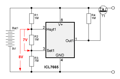

Michael B. schrieb: > Ein ganzer ICL7665 braucht nur 3uA. Hast Recht ! Mit dem ICL könnte es tatsächlich funktionieren. Leider kenne ich diesen Baustein nicht - hatte noch nie damit zu tun. Und im Datenblatt lesen bin ich echt mies :-) Hab mal was aufgezeichnet. Habe ich die Funktion so richtig verstanden? Mit der Beschaltung sollte der Verbraucher bei Ubatt <=7V abgeschaltet werden. Erst wenn Ubatt >=8V ist, wird der Verbraucher wieder eingeschaltet. Also habe ich 1V Hysterese. Stimmt das so ? Edit: Sehe eben R2 und R3 sind vertauscht! R2 muss 7M haben und R3 1M.

Jonny S. schrieb: > R2 muss 7M haben und R3 1M. Auch nicht ganz. Du rechnest nicht, du rätst ? Im Prinzip ist die Schaltung so. Ich würde R4 noch einsparen, in dem ich statt Komparator 1 den Komparator 2 verwende und HYST2 und OUT2 als push pull Ausgang zusammenschalte. Dann ist der Ausgang high, wenn die Eingangsspannung ausreichend hoch ist, man nutzt also einen NMOSFET wie du zu Anfang getan hast und ein sehr hochohmiger Widerstand geht von HYST2 zu SET2 für die Hysterese. VCC VCC VCC | | | | +--10M---(-------+ | | | | | | 5M7 | +----------+ | | | | | HYST2|--+ Last +--+--|SET2 | | | | | OUT2|--+--|I 1M5 +----------+ |S | | | GND GND GND
Hallo Michael Vielen Dank für deinen Tipp! Sieht erstmal gut aus - der n-ch wäre mir sowieso lieber. Bedenken habe ich nur mit dem zusammenschalten von HYST2 und OUT2. Wenn ich das richtig interpretiere ist HYST ebenso ein Ausgang wie OUT ?! Mangels Englischkenntnissen ist das Leser des Datenblattes nicht ganz einfach.

Jonny S. schrieb: > Wenn ich das richtig interpretiere ist HYST ebenso ein Ausgang wie OUT ?! Beide sind open drain, der eine nach plus der andere nach minus, zusammen ergeben sie einen push pull Ausgang.
