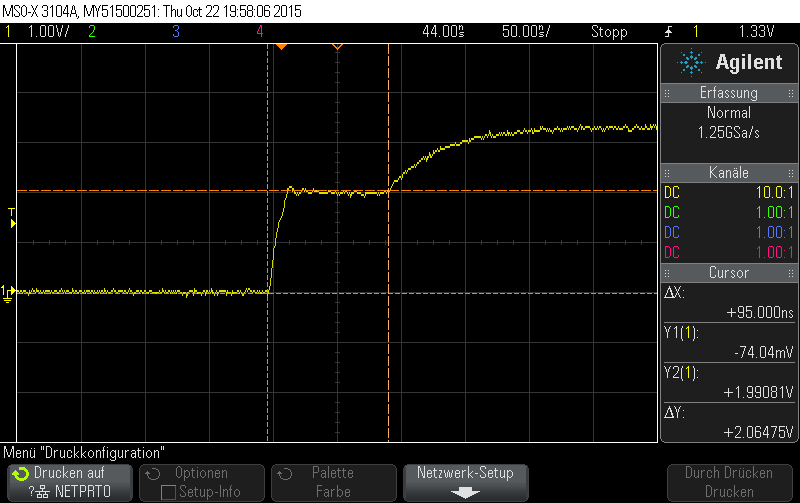

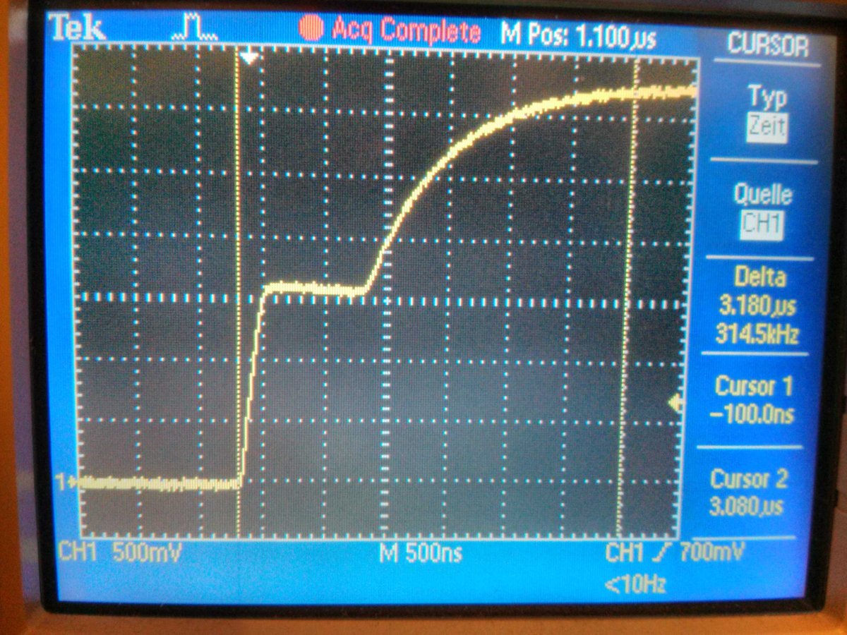

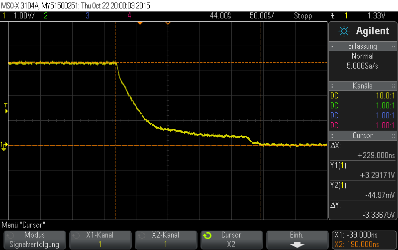

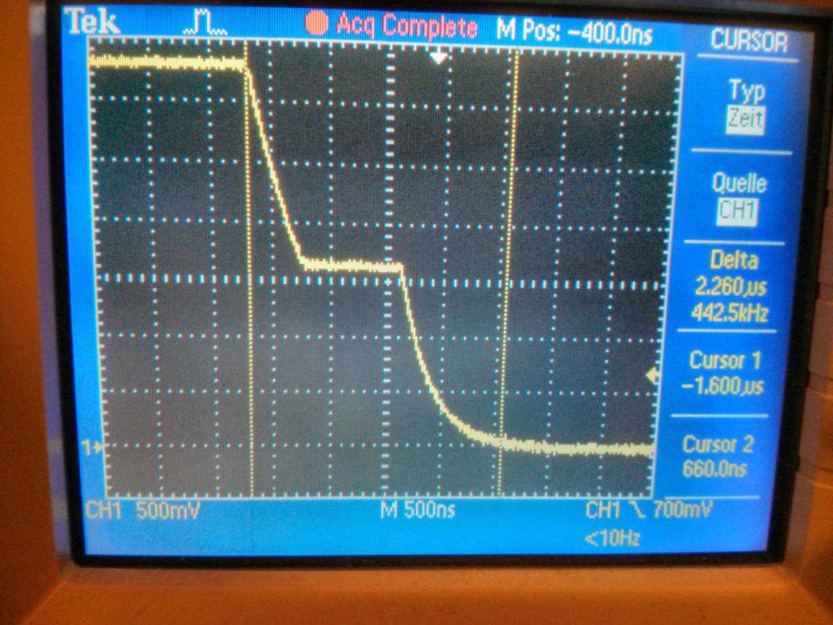

von Lukas (Gast)
Nein, die Leiterbahnen sind zwischen 1 und 6cm lang. Masse ist über eine
Plane auf der Rückseite ebenfalls ordentlich. Hab auch mal das Scope
drangehalten, schwingen tut da nix. Ich schau mal ob ich morgen auf der
Arbeit mal nen Screenshot machen kann.

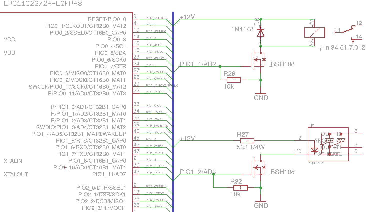

von ●Des|ntegrator ●. (Firma: FULL PALATINSK) (desinfector) Benutzerseite
ein Schaltplan könnte helfen.
von Lukas (Gast)
Da hast du recht. Den muss ich aber grad mal etwas anpassen, sonst
findet man darauf nichts. Leider hab ich nur die freie Eagle-Version, da
passt meine Schaltung nur ganz knapp mit viel drücken rein. Deshalb hab
ich auch die Widerstände vergessen, ist einfach nicht mehr übersichtlich
genug. Ich hab exemplatisch mal 2 der Relais (1xMechanisch, 1x
Halbleiter) herausgezogen deren µC-IOs kaputt gegangen sind.

von Felix A. (madifaxle)
Da das Halbleiterrelais keine Induktionsspannung erzeugt, der Pin am uC
aber auch kaputt ist, sehe ich derzeit nur die 12V als Ursache. Es
scheint, als ob die Masseleitung von den Relais oder die Entkopplung der
12V von den 3V3 unglücklich ist.
Dazu würde aber auch das Layout gebraucht, um das zu beurteilen. Wäre
hilfreich, wenn du das auch einmal postest. Aber bitte nicht nur einen
Teil davon, sondern komplett.
Die Lagen bitte einmal übereinander und einmal separat (top/bottom). Als
PDF wäre wünschenswert.

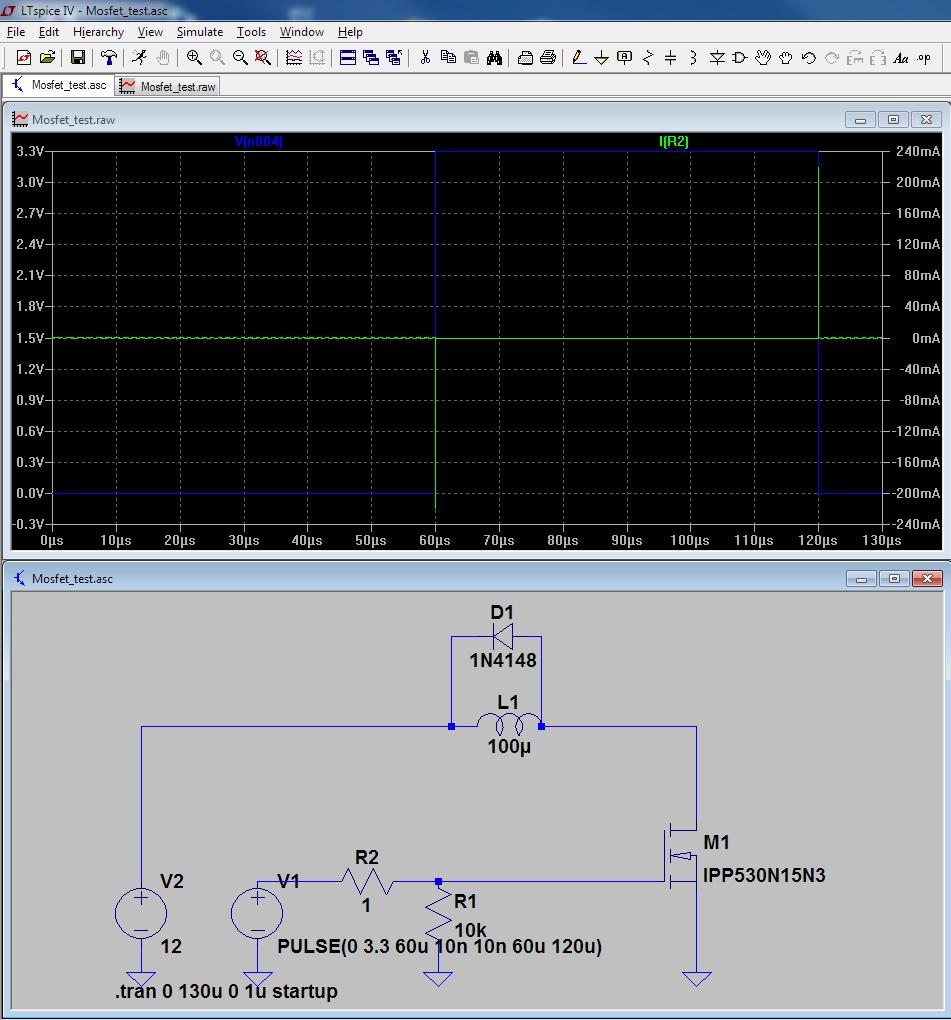

Man kann das Problem sogar prima simulieren.
Im Anhang die Schaltung. Resultat: je nach Mosfet und nach
Anstiegs-/Abfallzeit kann der Strom aus dem Controllerpin (V1) größer
+-20mA werden. Es könnte die Fähigkeit deines Controllers übersteigen.
Ergo: da gehört entweder ein Widerstand rein oder du verlangsamst anders
die Anstiegs- und Abfallzeiten.
Da ist natürlich ein Fehler im Schaltplan: die SPule wird durch den
Mosfet direkt an 12V gelegt, was weder Mosfet noch Spule in Realitas
überleben würden (wenn das Netzteil das hergibt).
Danke für deine Analyse, das wird das Problem sein.
Das widerum versteh ich nicht. Die Spule wird auf 12V gelegt, und das
soll doch auch genau passieren !? Oder meinst du die Simu?
In der Simu.
Die Spule hat bei einer DC-Messung 0 Ohm, also ein Kurzschluss. Dein
relais hat einen Spulenwiderstand von 100 ... 500 Ohm?
In der Simu funktioniert es, weil die Bauteile nicht kaputt gehen. Ist
aber ansich trotzdem falsch.
Ändert aber nichts am Strom aus dem/in den Controllerpin.
Ich hatte mal den Fall, dass die Spannungsänderung am Drain des Mosfet
auf das Gate und dann den Controller durchschlug. Das dachte ich hier
auch zuerst, konnte ich in der Simu mit einem dem BSH108 ähnlichen
Mosfet aber nicht bestätigen.

von Achim S. (Gast)
der gezeigte Schaltungsschnipsel sieht nicht so verkehrt aus. Im Layout
kann allerdings noch was schief gehen, was man dem Schaltplan nicht
ansieht.
Lukas schrieb:
> Leider ist es nun aber so, dass meine IO-Pins nach der Reihe abrauchen
> (HIGH-Pegel erst 3.3V, dann 0.6V, dann 0.0V). Zunächst habe ich das nur
> an den Pins beobachtet die auch mit einem AD-Eingang gemultiplext sind,
> nun ist aber auch ein anderer ausgefallen.
glaube ich nicht: das ist ein Simulationseffekt der in der Relität nicht
so auftritt. Die Begrenzung des Stromfluss durch den IO-Pin und durch
den Widerstand der Relaisspule wurden nicht mitsimuliert. Selbst wenn
dieser Ausfall an einem Leistungsrelais vielleicht denkbar wäre, dann
kann es an deinem Halbleiterrelais mit 533Ohm Vorwiderstand sicher nicht
zum Fehler führen. Welche (elektromechanischen) Relais benutzt du
eigentlich?
@Achim
Es ist kein Simueffekt, sondern einer, den man selbst mit Oszilloskop
und einem kleinen Serienwiderstand messen kann.
Es geht auch nicht um den Strom durch das Relais. Der Controller muss
den im Bild sichtbaren Strom beim Schalten treiben, und zwar in beide
Richtungen. Das kann den schon töten. Und wie geschrieben liegt es an
der Anstiegs-/Abfallzeit.
Ein Erhöhen des Spulenwiderstandes ändert an dem Pin-Strom nichts.

von Axel S. (a-za-z0-9)
Das ist doch Bullshit. Ein µC-Ausgang hat viel mehr als 1R äquivalenten
Innenwiderstand, eher so 50R. Der begrenzt den Spitzenstrom schon
allein, ganz ohne Serienwiderstand. Und die Ströme die bei max. Ratings
stehen, gelten alle für den statischen Fall, nicht für kurze Impulse.
Ganz allgemein können CMOS-Ausgänge kapazitive Lasten bis einige 100pF
ganz problemlos direkt treiben. Wäre das nicht so, dann dürfte man auch
keine CMOS-Eingänge an CMOS-Ausgänge schalten.
So lange man kein Trum von Leistungs-MOSFET mit einigen nF Gatekapazität
anschließt und/oder mit einigen 10kHz umschaltet, braucht man keinen
Gatewiderstand. Also zumindest nicht als Schutz für den µC. Aus
EMI-Sicht kann so ein Widerstand natürlich schon sinnvoll sein.
Daß der TE seine µC-Ports zerschießt, liegt ziemlich sicher nicht an
der Schaltung. Also nicht an der Schaltung die er (im gefühlt 100. Post
dann endlich mal) gezeigt hat. Vermutlich hat er etwas ganz anderes
gebaut. MOSFET verpolt. Oder statt dessen Bipolartransistoren bestückt.
Oder irgendein Fehler im Aufbau. Alles nichts was man per Ferndiagnose
finden könnte. Und da der TE zu systematischer Fehlersuche unfähig (oder
doch zumindest unwillig) zu sein scheint, wird er es alleine wohl auch
nicht rausfinden. PP - persönliches Pech!

von Lukas (Gast)
So, hier nun Layouts mit dem gesammten Schaltplan. Ist wie schon erwähnt
entwas unübersichtlich, es geht um die Transistoren Q3, Q6 (Top) und Q7
(Bottom, direkt unterhalb von SW2).
Im Schaltplan ist hier wie schon beschrieben der BC846B vorgesehen, der
Vorwiderstand ist vergessen worden. Der Klemmwiderstand für den BSH108
ist einfach händisch zwischen die Pins am SOT23 gelötet.
Ich habe auch versucht zu messen. Habe einen 1 Ohm Widerstand unter das
Beinchen gelötet und versucht einen Spannungsabfall zu messen. Dabei
habe ich ein Interessantes Phänomen betrachtet: Sobald ich die Masse des
Aktiven Tastkopfes an das eine Ende des Widerstands gehalten und dann
eingeschaltet habe, hat das Relais bein einschalten diverse male
geschaltet. Leider musste ich den Platz wieder räumen, ich hatte auch
keine passende Software auf dem Prozessor um die Ausgänge verzögert zu
schalten, deshalb kein Bild.
Die Spannung am Gate ist aber eher nach einer umgekehrten e-Funktion
angestiegen. Ich schau ob ich gleich im Keller noch mal was aufnehmen
kann, hab an meinem aber weder aktive Tastköpfe noch ein Interface für
Screenshots dran.
Danke, das ist in Summe ziemlich informativ.
Wenn man sich anschaut, welchen Weg der Strom nehmen muss, um zu deinen
Molex-RJ45-Buchsen zu kommen, dann ist leider schon gut sichtbar, dass
deine Masseanbindung für hohe Frequenzen alles andere als niederohmig
ist.
Und ohne alle Wege verfolgt zu haben, gilt das wohl auch für DC-Ströme.
Im Grunde genommen bedeutet diese Anbindung eine recht hohe
Induktivität. Kombiniert mit der hohen Schaltgeschwindigkeit (trotz des
auf 45mA begrenzten Stromes) könnte es zu Schwingungen beim Ein- und
Ausschalten kommen, die so groß sind, dass es den Pin reißt.
Genaueres wird aber nur mit einem Oszilloskop zu sehen sein.
Ich würde weiterhin vorschlagen, einen Widerstand zwischen Pin und
Mosfetgate zu schalten. Es ist ja der einzige Pfad, über den der Pin
zerstört werden kann.

von Lukas (Gast)
Also, das Ergebnis sieht schon recht seltsam aus. Aber für mich jetzt
nicht sonderlich Problematisch. Sieht das wer anders?
von Lukas (Gast)
Achso, vergessen: Das ist gemessen zwischen dem Gate von Q1 und dem
VSS-Pin 41 am µC. Zwischen dem IO vom µC ist ein 1k Widerstand, außerdem
sind 10k vom µC IO nach Masse geklemmt.

von Michael B. (laberkopp)
Nö, normal,
http://electronics.stackexchange.com/questions/66660/why-is-the-gate-charge-curve-miller-plateau-of-mosfets-dependent-on-vds
das ist die Rückkopplung der steigenden bzw. sinkenden Drain-Spannung
über die ca. 1nF des MOSFETs auf die Gate-Ladung.
Du hast 1us Umschaltzeit.

von Veit D. (devil-elec)
ich kenne genügend Leute die Mosfets jeder Art direkt an einen µC
bammeln. Auch wenn ich das nicht machen würde. Laut Datenblatt zum NXP
LPC11C24, kann dieser nach + und Masse pro Pin satte 100mA liefern. Und
der Peakstrom darf ein 25fach höherer sein. Die meisten AVR's können nur
20-40mA maximal.
Der fehlende Widerstand kann nicht das Problem sein.
Nimm mal den µC raus, bau dir einen Taktgen. den Du mit einen bipolaren
an den Mosfet hängst mit kleinen Shuntwiderstand zum Gate, messe den
Spannungsabfall am Oszi darüber und damit indirekt den Strom und guckst
was da passiert.
Wegen allgemeinen Mosfet Gate Vorwiderstand am µC. Das ist ganz einfach.
Man muß nur den maximalen Kurzschlussstrom begrenzen. Deine 100mA würde
ich nun nicht ansetzen. Sagen wir 20mA lassen wir zu. Dein µC wird mit
3,3V versorgt. Also 3,3V geteilt durch 20mA ergeben 165 Ohm. Nimmste 160
Ohm zwischen µC Pin und Gate. Fertig.

von Achim S. (Gast)
@Lukas:
deine Oszi-Messungen sehen überhaupt nicht seltsam aus, sondern könnten
als Lehrbuchbeispiel genutzt werden, wie ein MOSFET-Gate beim Umschalten
aus einer strombegrenzten Quelle umgeladen wird. Mit den Messungen ist
nun auch geklärt, dass hohe Spitzenströme aufgrund schneller
Umladeprozesse nicht fürs Sterben der IOs verantwortlich sind (denn das
Umladen läuft bei dir nicht im 10ns-Bereich ab sondern im 1µs-Bereich).
Deshalb nochmal ein paar grundsätzliche Fragen, die auch oben schon
gestellt aber (soweit ich gelesen habe) noch nicht beantwortet wurden.
Wie tritt der Fehler auf? Immer beim Einschalten der Versorgung (bzw.
beim vorherigen Ausschalten)? Oder läuft die Schaltung beim Einschalten
erst mal korrekt los aber verabschiedet sich dann während des Betriebs?
Oder kannst du den Ausfall an einem bestimmten Betriebsfall festmachen
(wenn z.B. 2 Relais fast gleichzeitig umgeschaltet werden)?
Kannst du Softwareprobleme völlig ausschließen? Ich habe grade keine
richtig gute Idee, wie Softwareprobleme aussehen sollten, die zur
Zerstörung der IOs führen, aber um es auszuschließen wäre eine
abgespeckte Prüfsoftware nicht schlecht, die stur alle paar Sekunden ein
Relais umschaltet. Tritt der Fehler dann auch noch auf?
Was für eine Last schalten deine Relais? Kann von dort (trotz der
galvanischen Trennung) eine Störung auf die IOs zurückkommen? Wird der
µC auch zerstört, wenn du die Last von den Relais abklemmst und nur die
Relais selbst umschaltest?
Ulrich F. hat (imho zurecht) angemerkt, dass dass bei einigen ARM die
IOs empfindlicher sein können als bei diversen althergebrachten
8bittern. Im Datenblatt des LPC11C22 ist z.B. beschrieben, dass der
Latchup-Current (der zu einer Zerstörung des IOs führt) mit 100mA gerade
mal doppelt so groß wie der Kurzschlussstrom (50mA). Dieser Abstand kann
durch nicht optimales Design der Versorgung evtl. noch verkleinert
werden. In deinem Design sind die Stützkondensatoren für Vdd nicht
wirklich optimal. (Ich habe auch schon schlimmere Layouts gesehen, die
zuverlässig funktionierten, aber Fakt ist dass bei dir die µC sterben
und dass das eine Ursache haben muss).
Beim µC Pinout sind immer ein Pärchen von Vdd und Vss Pins so
nebeneinander gelegt, dass gerade ein SMD Keramikkondensator dazwischen
passt. Genau so solltest du die Stützkondensatoren auch anschließen. Bei
dir ist zwar der Abstand des Stützkondensators zum Vdd-Pin in Ordnung.
Der Strom vom anderen Ende des Stützkondensators zum Vss-Pin muss aber
einen ziemlich langen Weg über "weit entfernte" vias gehen, ehe er am
Vss-Pin ankommt. Die damit verbundene parasitäre Induktivität könnte zu
deinem Problem beitragen. Kannst du versuchen, mit einer fliegenden
Verdrahtung 100nF Kerkos direkt an die Vdd-Vss Pinpärchen des µC
anschließen und schauen, ob das hilft? Für die fliegende Verdrahtung
können es bedrahtete Kerkos sein (Anschlussbeine ganz kurz abschneiden
und direkt auf die Pins des µC löten.)
von Lukas (Gast)
Also, leider kann ich dazu keine präzise Aussage machen. Ich habe die
Schaltung aufgebaut und die Funktion war beim ersten Nachmessen der
Gate-Spannungen am FET nicht mehr gegeben. Meine Software schaltet die
Relais (mit kleinem zeitlichen Versatz nacheinander) in der Init-Routine
alle ein. Diese sind dann mindestens 20ms eingeschaltet bevor sie wieder
ausgeschaltet werden. Leider kann ich nicht sicher sagen, ob ich vor dem
Messen noch mal die Spannung weggenommen habe.
Ich habe mir am Scope mal die Spannung am Gate beim Ein- und Ausschalten
der Spannungsversorgung angesehen. Hin und wieder waren da ein paar
kleinere Schwinger beim einschalten zu sehen, aber alle im Bereich < 1V.
Ich gehe dabei davon aus, dass das ein Prellen beim einstecken der Kabel
war.
Eine Zerstörung duch die geschaltete Last kann ich in jedem Fall
ausschließen, wie oben erwähnt war und ist da nichts angeschlossen.
Software-Probleme wären jetzt fatal - das ist eher mein Fachgebiet. Ich
habe aber schon immer beim Initialisieren zusammen mit den Relais auch
eine LED an Pin1_4(AD4) eingeschaltet, die arbeitet nach wie vor
tadellos. Wüsste jetzt nicht was ich da noch prüfen könnte.
Alle weiteren vorgeschlagenen Tests werden definitiv in einem weiteren
zerstörten µC enden - das würde ich mir gerade gern sparen, mir gehen
die CPUs aus. Und wie lange die Pads den ständigen Wechsel mitmachen
weiß ich auch nicht.
Ich habe mir nun vorgenommen (wie oben erwähnt), die MOSFETs wieder
rauszuwerfen und die ursprünglich eingeplanten BC846B mit
reingefriemeltem 10k Vorwiderstand einzubauen. Damit sollte ich Ruhe
haben.
Oder hast du noch eine andere Idee wie ich mein Problem zerstörungsfrei
eingrenzen könnte? Da ich die zerstörenden Spannungen/Ströme noch nicht
gefunden habe, kann ich bei einer Veränderung der Schaltung/des Layouts
auch nicht sagen ob die Ursache verschwunden ist wenn ich meine
Schaltung so präpariere, dass nichts mehr kaputt geht...

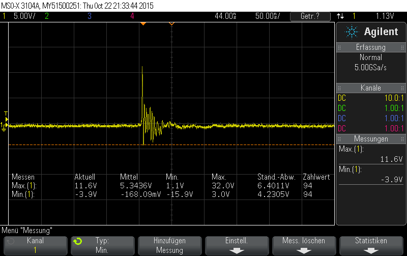

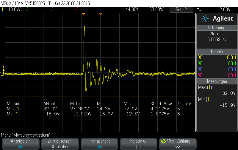

von Lukas (Gast)
Na sicher, solange hier Vorschläge zur Problemfindung sind werde ich
mich da natürlich bemühen. Ich habe nun folgende Messung gemach:
MOSFET BSH108 an Q1 eingebaut, 10k von Gate nach GND, kein
Vorwiderstand.
Messung zwischen dem Pin P3_1 und VSS-Pin 41 am µC (direkt angelötet).
1: Spannung einschalten
2: MOSFET eischalten
3: MOSGET ausschalten.
Beim Spannung Abschalten ist selbst ein 0,5V Trigger nicht gekommen.
Das Einschalten sieht hier erheblich schlechter aus als bei meiner
Messung zuhause (mit UND ohne Vorwiderstand). Zu erwähnen ist, dass das
Scope natürlich vor dem verdinden der Spannung auch keinen Massebezug
hat.
Das wird mein Problem sein?
Ein derartiger Puls kann natürlich durch Einstrahlung in die Schleife,
gebildet aus Tastkopf und Massekabel + Masseklemme kommen. Daher ist
eine Messung, bei der die Masse mit einem Draht von der Masse an der
Tastkopfspitze aus ganz kurz verbunden wird, viel besser.
Mich wundert etwas die Aussage, dass das Scope vor dem Verbinden der
Spannung keinen Massebezug hat. Wie meinst du das genau?

von Lukas (Gast)
So, nun noch mal mit ner Massenadel direkt am Tip vom Probe. Hab ca. 25
Einschaltvorgänge gemessen, bei der hälfte ist gar kein Trigger
gekommen, häufiger im Bereich ~5V - das hier war absolutes Max.
Ich würde durch Abschätzen sagen, dass die Schwingung etwa 260MHz
Frequenz aufweist (ca. 13 Schwinger in 50ns -> 260 Schwinger in 1us).
Es wird auch nicht geklippt, weil (wie ich jetzt vermute) die
Schutzdioden da vielleicht nicht schnell genug sind oder das Schwingen
zwar auf dem Oszilloskop sichtbar ist, aber aus Sicht des
Mikrocontrollers vielleicht nicht am Pin anliegt.
Dennoch, sollten diese Pulse die IO-Pins tatsächlich treffen, wäre es
zumindest vorstellbar, dass die AD-Ports da vielleicht deutlich
empfindlicher reagieren und zerstört werden.
Eine (vor)letzte Prüfung wäre toll: einen Widerstand (z. B. 1k) zwischen
IO-Pin und Gate vom Mosfet und dann mal am IO-Pin dieselbe Messung
machen. Wenn dann das Schwingen deutlich kleiner wird, dann ist das ein
"reales" Schwingen. Bleibt es in dieser Höhe, dann misst du da wohl
einen anderen Effekt am Pin.
Eine letzte Idee wäre es, mal den Stromanstieg zu begrenzen, indem du
einen Widerstand mit 1..10Ohm (falls der Stromverbrauch der Schaltung
klein genug ist) in die +12V-Leitung zum Netzteil schaltest und dann die
Spannung anlegst. Die hohen Frequenzen, durch das plötzliche Anlegen der
Spannung, werden so etwas bedämpft, da der Strom nun nicht mehr derart
hoch werden kann. Daraufhin müssten die Schwingungen weniger/kleiner
werden.
Vielleicht werden die IO-Pins beim Einschalten zerstört. Abhilfe (wenn
auch keine sonderlich gute Lösung) wäre dann ein Softstart (sofern
realisierbar).
von Lukas (Gast)
So, hatte noch mal die Gelegenheit zu messen.
Als erstes habe ich eine Messung mit 13,2 Ohm Widerstand in der 12V
Leitung. Damit habe ich keinen Peak mehr über 2V gemessen, meistens gar
kein Trigger (0,5V)
Danach habe ich den Widerstand aus der 12V Leitung wieder entfernt, und
einen 1k Widerstand als Gate-Vorwiderstand eingebaut. Hier waren noch
Peaks zu sehen, aber nicht mehr in der Höhe wie ohne Vorwiderstand.
(Max. 7 Volt).
Mit dem Ergebnis hab ich dann mal versucht die Masseführung meines µC zu
verbessern. Ich habe die VSS-Verbindungen direkt vom Pin an den
Blockkondensator gelötet um die Wege zu verkürzen. Mit dieser
Modifikation habe ich dann noch mal gemessen, nun ohne Gate
Vorwiderstände. Die Peaks die ich jetzt messen kann sind fast genau so
wie mit dem Gate Vorwiderstand, bei ca. 20 Messungen war kein Peak über
6V dabei.
Ich persönlich denke, dass du damit dann die wahrscheinliche Ursache
gefunden hast. In der Folge sollten da zur Sicherheit die
Gate-Vorwiderstände (oder Basis-Vorwiderstände, wenn du NPN-Transistoren
einsetzen willst) eingebaut werden und beim Einschalten der Spannung
eine Form von Softstart implementiert werden.
Ferner ist aber auch noch wichtig, vorher die Unterschiede besagter
AD-Pins zu den normalen IO-Pins zu klären, da die AD-Pins ja um einiges
empfindlicher zu sein scheinen. Allerdings kann ich da kaum helfen, da
mir die Zeit für ein ausführliches Datenblattstudium fehlt.
Vielleicht gibt es ja noch weitere Ideen/Anregungen, was die Ursache
angeht. Insofern erstmal viel Erfolg.
wieso Ursache gefunden? Es hat sich bis jetzt nichts geändert. Er hat
die gleichen Peaks wie vorher, schreibt er.
Die Peaks sind mit Strombegrenzung und Gatewiderstand deutlich kleiner
geworden. Ursache dürfte somit ein nicht EMV-gerechtes Design sein.
Warum die AD-Pins sterben und die normalen nicht, sollte sich aus dem
Datenblatt nun ermitteln lassen. Dazu habe ich aber wie geschrieben
nunmal nicht die Zeit (obwohl ich das gerne machen würde).
