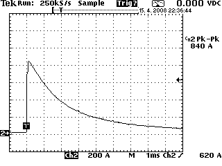

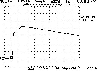

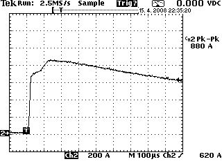

Stephan S. schrieb: > Hat hier jemand Erfahrungen was passiert wenn man eine Xenon Blitz Röhre > überlastet, also (deutlich) mehr Energie pro Blitz fließen lässt als im > Datenblatt steht? Zerreißt es diese dann wegen zu hoher Temperatur und > Druck? Oder leidet nur die Lebensdauer darunter weil die Kontakte mehr > abbrennen? Meine Erfahrung von früher her nach Dauerbetrieb war nur dass > sie irgendwann einfach nicht mehr oder nur noch unregelmäßig gezündet > haben. Anbei ein Foto einer Röhre, die eigentlich 40k Entladungen aushalten sollte und nach 11k schon erste Risse hatte. Der Vorgänger hat schon nach 100 Entladungen erste Risse gehabt. Diese "Überlastung" kam daher, weil der Hersteller gespart hat und nicht unseren Angaben gefolgt ist ("normales" Glas statt Quarzglas etc) Die abgebildete Röhre ist an 700V/2250uF betrieben worden, Entladung erfolgte alle 20s. Spaßhalber hab ich dann eine kleine Blitzröhre aus einer alten Kamera angeschlossen, die Röre war sofort defekt, aber ohne dabei zu explodieren, sie ist einfach nur auseinandergefallen (und im Elko waren noch 300V), also muß das ganze recht schnell gegangen sein. Langer Rede kurzer Sinn: die Fehlerbilder sind vielfältig und hängen von sehr sehr vielen Parametern ab, zwischen einem harmlosen geht nicht mehr und Splitterregen ist alles drinnen... Grüße MiWi
Stephan S. schrieb: > Obwohl es auch mal > interessant wäre mit den Röhren zu testen wie oft Elkos das aushalten > bis sie nennenswerten Schaden nehmen oder ihre Parameter ändern. Das hängt von den Elkos ab, wir hatten für das Projekt zum vorhergendem Beitrag hier im Thread "FTCAP irgendwas dafür geeignetes" verwendet und da war auch nach 100k Entladung keine nennenswerte Änderung irgendwelcher Parameter feststellbar. Wenn ich dagegen an die - versuchweise und aus Spaß eingesetzen Elkos aus PC-Netzteilen (Mit symetrierwiderständen!) denke... die sind uns relativ bald (5k Entladungen) eingegangen. Fehlerbild war, daß sie den Strom nicht mehr "geschafft" habe, die Entladezeit hat zugenommen bis sie dann vollständig ausgefallen sind, vermutlich hats die Anschlußstellen auf den Wickel im C langsam ausgedünnt und irgendwann war der letzte Kontakt auch perdü. Allerdings - ich hab 880A im Peak der Entladung gemessen, das ist schon heftig für so einen Netz-C, Bilder anbei selber Messaufbau, nur unterschiedliche Zeitbasis, gemessen wurde der Strom durch die Röhre, wir haben damals vor allem IR benötigt, daher die lange Brenndauer. Grüße MiWi

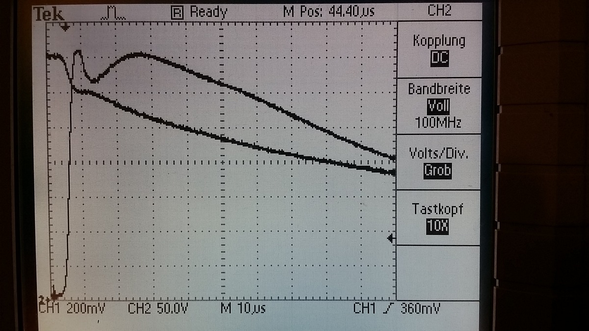

Ich habe mal ein kleines Blitz Modul aus einer Kompaktkamera getestet. Da ist ein Elko mit 160uF drin und lädt sich auf 330 V auf. Die Rogowski Spule macht 5 mV/A, ich habe also etwa 300 A Peakstrom. Schon ganz schön beachtlich. Aber den Blitz würde ich ungern mit einem größeren Elko zerstören. Ich hätte viele hier im Format einer 0,5 l Bierflasche mit 200 bis 450 V und 2200 bis 4700 uF. Könnte mir vorstellen dass die in Bezug auf Pulsströme robuster sind als die Kondensatoren aus dem Netzteil.
Axel S. schrieb: > Vielleicht willst du ja noch eine dritte Meinung hören: wenn der Licht- > bogen erst mal gezündet hat, dann ist der (differentielle) Widerstand > der Plasmastrecke negativ. D.h. bei sinkender Spannung steigt der Strom! > Eine Gasentladung ist deswegen nur dann stabil, wenn der Strom von > außerhalb begrenzt wird. Scheint tatsächlich zu stimmen. Die Spannung sinkt stärker als der Strom. Jetzt würde ich nur gerne noch verstehen woher der Schwinger im Strom her kommen. Die Spannung habe ich am Elko gemessen, nicht an der Röhre. Sollte ich nochmals an der Röhre messen. 300 A Strom auf dünnsten Leitungen und Leiterbahnen zur Röhre könnten schon zu nem beachtlichen Spannungsabfall führen. Den steilen Spannungsabfall während des Stromanstiegs kann man vermutlich durch die Leitungsinduktivität erklären. Eine induzierte Gegenspannung im ESL könnte das machen. Wenn ich an der Röhre direkt messe, sollte man das noch deutlicher sehen. Aber jetzt werd ich erst mal schlafen...
Stephan S. schrieb: > Eine induzierte Gegenspannung im ESL könnte das machen. Ja, das dürfte auf die Induktivität des Aufbaus zurückzuführen sein. Der negative Widerstand des Lichtbogens nimmt mit dem Strom ab, und in der Gegend des Strommaximums beträgt die Schwingungsdauer etwa 18µs bzw. 55kHz. Mit den 160µF entspricht das etwa 50nH - ein sehr ordentlicher Wert.
