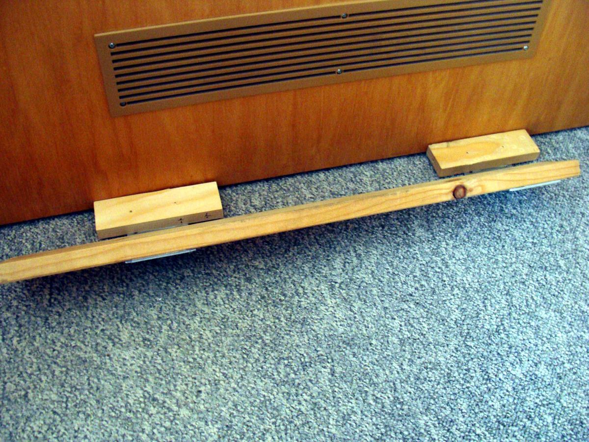

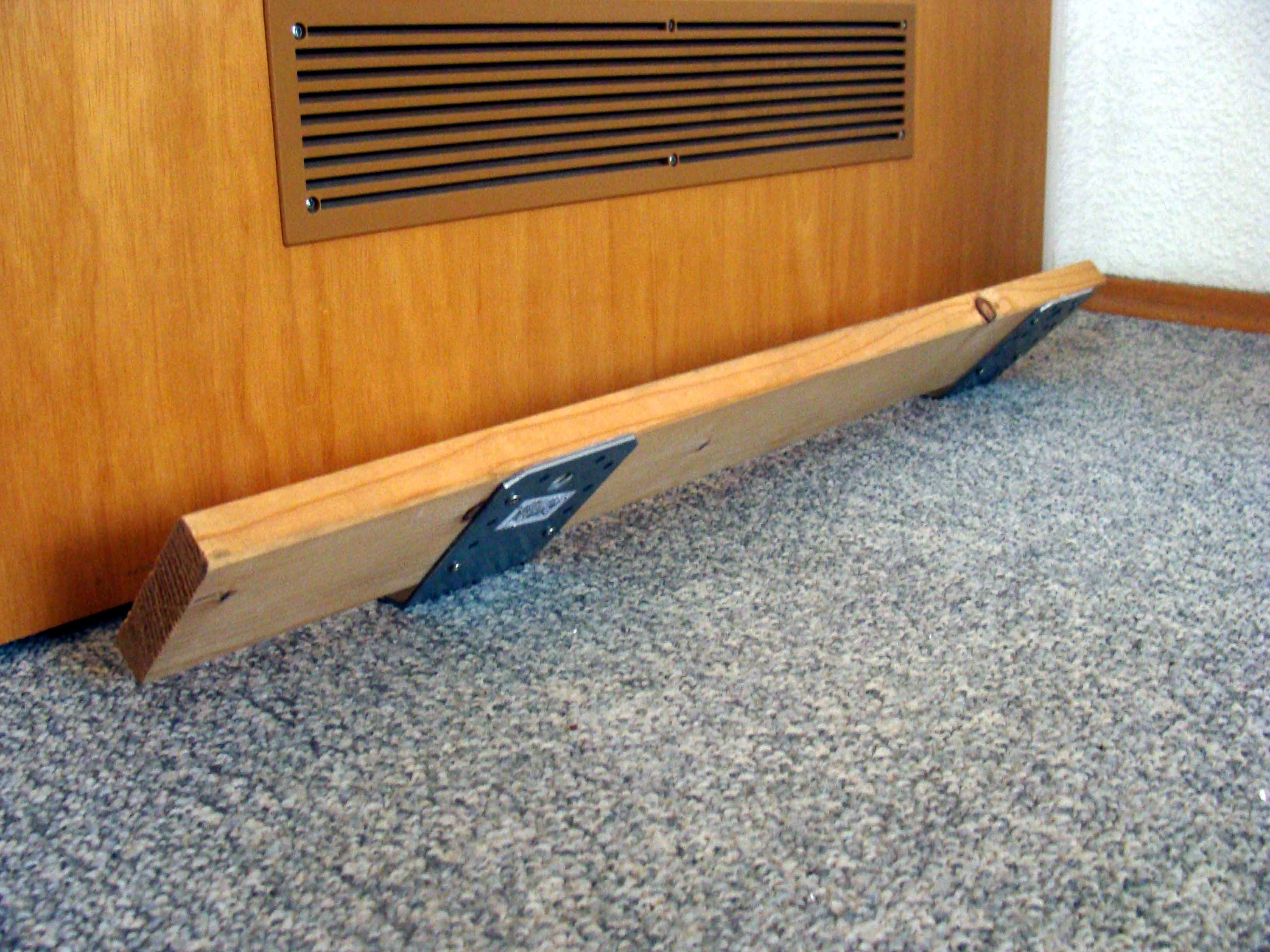

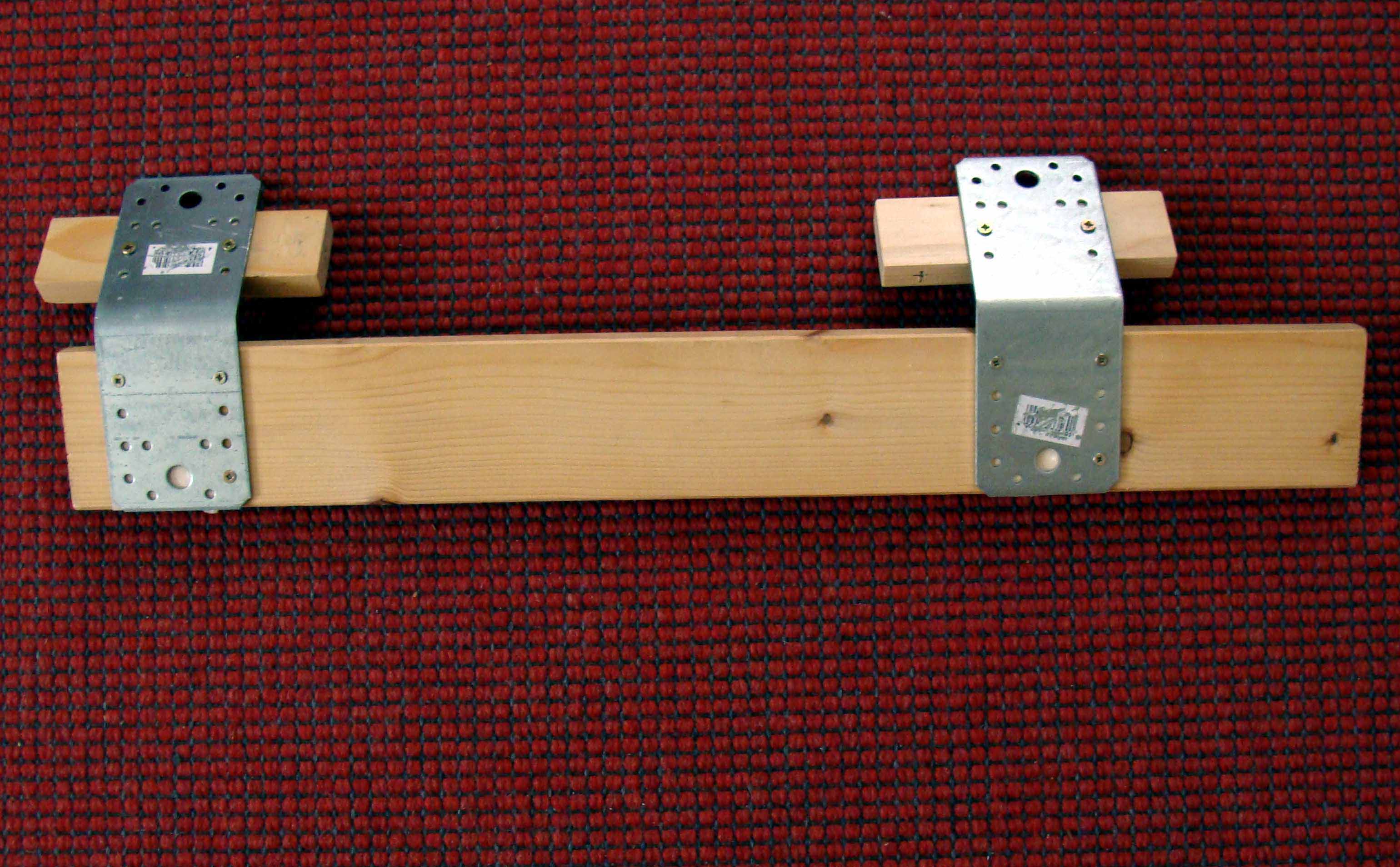

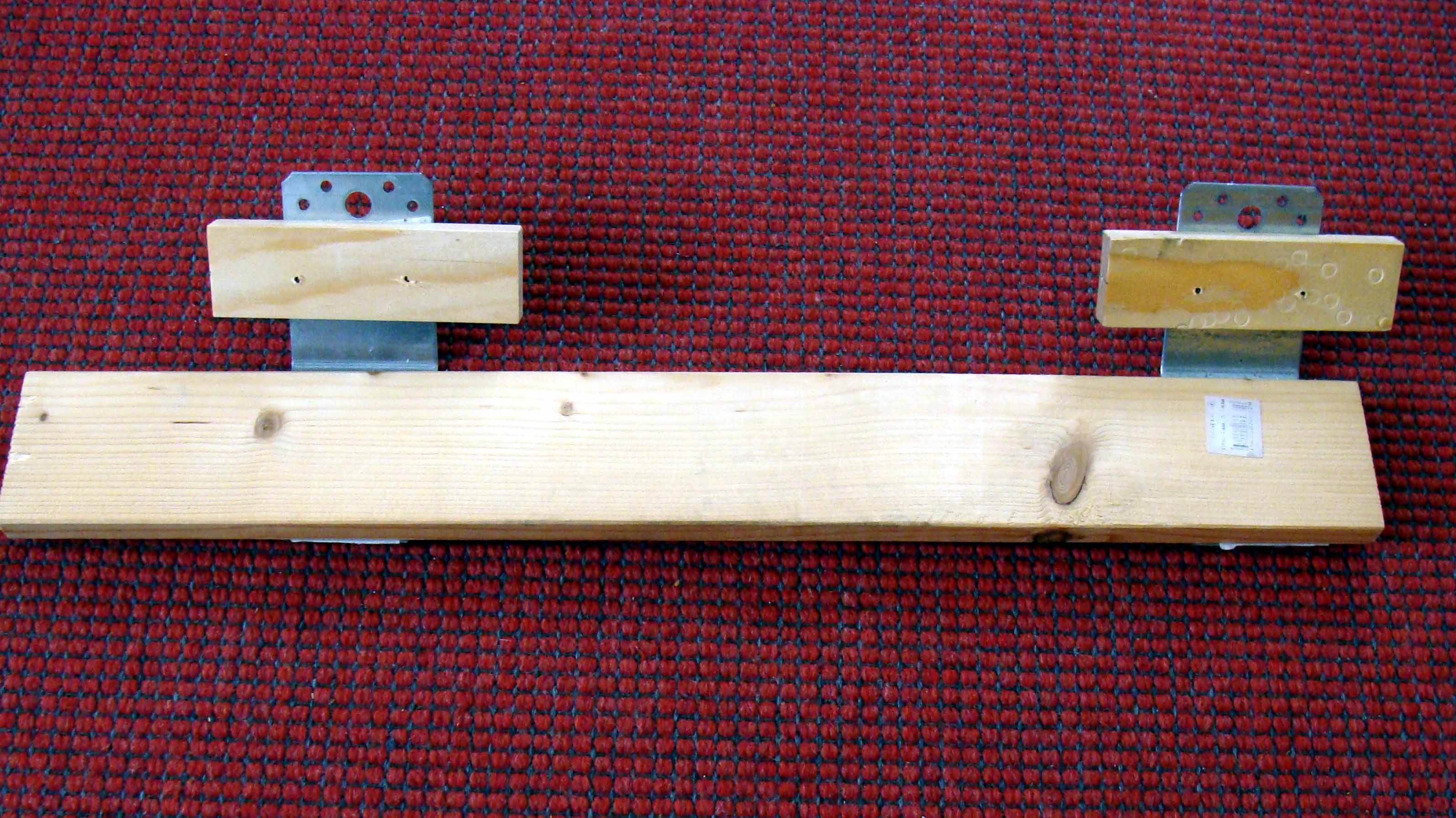

Hallo zusammen! Vor ein paar Tagen habe ich meinen Flur Renoviert und hatte vier Türen aus und wieder einzuhängen. Früher war das kein Problem aber heute mit 99 ist das nicht mehr so einfach...vor allem das einhängen ohne die neue Lackierung zu ruinieren. Nachdem ich im Baumarkt nichts bekommen habe was speziell dafür gedacht gewesen wäre mußte ich mir was basteln.Slche Winkel gibt es bei Toom zb. und ddas Hol hatte ich noch übrig. Die Funktion muß man nicht erklären, alles was man braucht ist etwas Gefühl im Arbeitsfuß. Bei mir war der Bolzen unten etwa 1,5mm länger so dass ich zuerst unten eingefädelt habe und dann vorsichtig die Tür wieder soweit angehoben habe ,dass sie oben einzufädeln ist aber unten nicht mehr rausrutscht. Es empfiehlt sich aber trotzdem den Bereich um das Scharnier mit Pappe zu Polstern ,den selbst mit diesem Lifter ist das handling nicht so doll. Wer eh zu zweit ist macht das auch ohne Hilfsmittel. MFG

Nette Idee :-) Wenn man die beiden kleinen Hölzer oben noch abschrägt und die Winkel dann nicht mehr rausschauen lässt, minimiert das das Kratzerrisiko an der Tür und das abrutschen. Ggf. kann man dann noch Gummi auf die Schräge kleben, dass die Tür noch weniger abrutschen kann.

Der Andere schrieb: > Wenn man die beiden kleinen Hölzer oben noch abschrägt und die Winkel > dann nicht mehr rausschauen lässt, minimiert das das Kratzerrisiko an > der Tür und das abrutschen. Wenn der Winkel nicht mehr vorsteht, mir was willst du denn in den kleinen Spalt zwischen Tür und Fußboden? Die Leisten dienen nur als Anschlag , damit die Winkel nicht unötig weit rein rutschen. Trotzdem ist dieser "Profi"sorischer Lifter kein hunderprozentiger Ersatz für einen zweiten Mann. So eine Tür wiegt etwa 35-40 Kilo und auf der Anschlagseite kann man wegen der enge nur mit den Fingerspitzen greifen.
herbert schrieb: > Die Leisten dienen nur als > Anschlag , damit die Winkel nicht unötig weit rein rutschen. Ok, dann hatte ich das Wirkprinzip falsch verstenden. Ich dachte die Holzklötze dienten als eigentliche Auflage um ein Verkratzen der Tür mit dem Metall der Winkel zu vermeiden und die Tür hätte unten genügend Luft (da eh Teppichboden) herbert schrieb: > Trotzdem > ist dieser "Profi"sorischer Lifter kein hunderprozentiger Ersatz für > einen zweiten Mann. So eine Tür wiegt etwa 35-40 Kilo und auf der > Anschlagseite kann man wegen der enge nur mit den Fingerspitzen greifen. Kenn ich, wobei die meisten Türen, die ich imm Innenbereich hatte eher 15 -25kg gewogen haben. Ich nehme als provisorische Hilfe zum Einfädeln meist meine Schuhspitze um das Gewicht der Tür aufzunehmen, es sollte dann aber ein stabiler Schuh sein oder Stahlkappen. Dann die eingehängte Tür kurz halten, Schuh rausziehen und dann den Rest absenken. Aber bei 40kg und wenig Platz an der Scharnierseite geht das irgendwann nicht mehr, vieleicht bau ich mir das nächste Mal auch so was :-)
