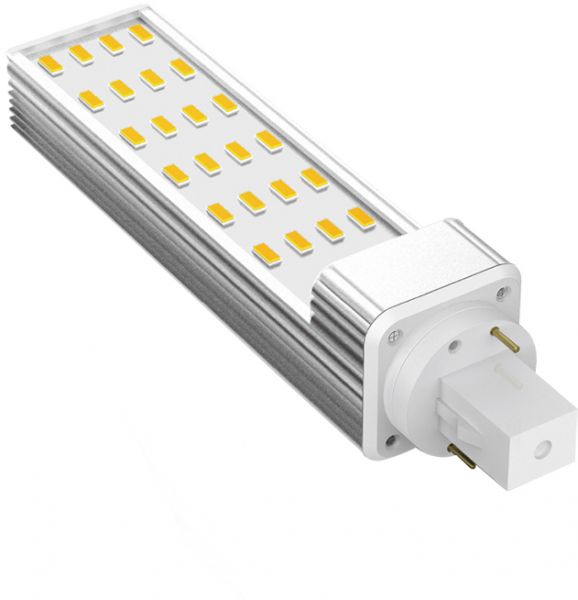

Hallo, da gerade an meiner Dunstabzugshaube eine von zwei Glühbirnen durchgebrannt ist und ich mich schon lange über das Funzellicht ärgere, will ich sie gern mit etwas leuchtstärkerem ersetzen. Die Birnen stecken waagerecht in einer E14-Fassung und es sind maximal 25W erlaubt. Darüber hängt ein Reflektorblech. LED-Birnen für E14 gibt es grundsätzlich zu Hauf. Aber neulich habe ich ein E27 Leuchtmittel mit einseitigem Lichtauslass erstanden (siehe Bild) und bin davon ganz angetan. Das wäre genau das was ich für die Dunstabzugshaube bräuchte, denn der Reflektor is ja wirklich ein Witz. Wozu auch mit LEDs 360° abstrahlen, wenn das Licht eh nur nach unten gehen soll. Ich habe nach "LED, E14 seitlich" usw. gesucht und nichts gefunden. Kennt jemand ein Produkt? Eine Alternative wäre natürlich noch, die Abzugshaube umzubauen. Danke
Hallo, rw schrieb: > Aber neulich habe ich > ein E27 Leuchtmittel mit einseitigem Lichtauslass erstanden (siehe Bild) > und bin davon ganz angetan. ich sehe auf dem Bild kein E27 Gewinde. Genau das liegt das Problem. Richtwirkung und Gewinde passen in diesem Fall nicht so gut zusammen. Mit freundlichen Grüßen Guido

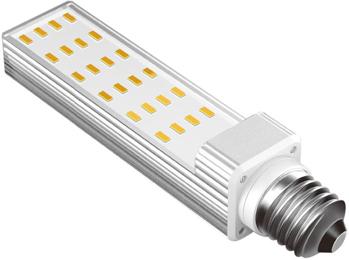

Ach herrje. Hier siehst Du eins. Nach dem Reinschrauben des Gewindes kann man die Lampe noch entsprechend ausrichten.

Das gleiche Modell gibt's anscheinend auch für E14 direkt aus China: http://www.amazon.de/Dimmbar-Mais-Birnen-6000-6501-Warmes-Lichtfarbe/dp/B016DW3ELK/ sicherlich auch ohne Rechnung. Zielführendes Suchwort war "Mais". Allerdings wird das ganze bei 13W wohl ein wenig zu hell. Und derart offene LEDs in die fettig-feuchte Atmosphäre zu hängen, werde ich lieber auch bleiben lassen.
Richard W. schrieb: > Zielführendes Suchwort war "Mais". Allerdings wird das ganze bei 13W > wohl ein wenig zu hell. Und derart offene LEDs in die fettig-feuchte > Atmosphäre zu hängen, werde ich lieber auch bleiben lassen. hast du da keine Abdeckung davor? Da E14 ja recht grob ist, ist noch die Frage ob die Lampe in die richtige Richtung scheint. Ein halbe Umdrehung kann schon zu Kontaktproblemen führen.

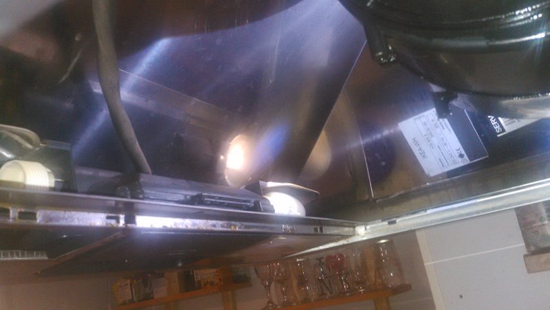

Peter II schrieb: > hast du da keine Abdeckung davor? siehe Bild. "IKEA, made by Whirpool". > Da E14 ja recht grob ist, ist noch die Frage ob die Lampe in die > richtige Richtung scheint. Ein halbe Umdrehung kann schon zu > Kontaktproblemen führen. Die besagte Lampe wird fest in das Gewinde eingeschraubt, ist aber zusätzlich noch drehbar gelagert, sodass man sie ca. 270° und ohne Kontaktprobleme ausrichten kann. Prinzipiell finde ich die Konstruktion mit dem recht großem Kühlkörper auch gar nicht mal schlecht. Wahrscheinlich hält sie sogar länger durch als viele 10W Exemplare in Birnenausführung. Aber die Kontakte der SMD-Leds liegen offen. Kein Problem in trockenen Umgebungen, aber in der Dunstabzugshaube... ich weiß nicht.
Na ja zum einen liegt sie nicht im Luftstrom und zum anderen hinter dem Filter. Wenn du den regelmäßig reinigst sollte das kein so großes Problem sein.
Ich weiß nicht genau, wie das bei Ikea/Whirlpool ausssieht, aber bei einigen Abzugshauben mit dieser Konstruktion ist das Hauptproblem der Beleuchtung, dass im "Fenster" zur Kochfläche hin der Sockel einer LED-Lampe zu sehen ist und ein bisschen von der Leuchtfläche - aber am Hellsten leuchtet's da, wo das Fenster schon wieder zu Ende ist. Die recht lange Ausführung des überfahrenen Maiskolbens hat dann das gleiche Problem... Vielleicht würde eine Filament-LED-Lampe helfen, da ist der Sockel kleiner/kürzer.
Matthias L. schrieb: > ....aber am > Hellsten leuchtet's da, wo das Fenster schon wieder zu Ende ist. Ja, das Problem hatte ich auch. Deshalb war diese Lampe auch ganz schnell weg vom Fenster. MfG Paul
Matthias L. schrieb: > Die recht lange Ausführung des überfahrenen Maiskolbens hat dann das > gleiche Problem... Ich stimme Dir zu, dass das obige Maiskolbenmodell nicht hineinpasst. Bei handelsüblichen E14 Kerzen geht es. Jedoch war mir die bisherige Beleuchtung mit 25W zu wenig, da befürchte ich bei den überall angepriesenen 4W LED Kerzen das selbe. Also vielleicht doch was basteln. Wenn man jetzt einen 4W LED-Spot mit großzügigem Öffnungswinkel, guter Farbwiedergabe und ca. 4000k finden und direkt über das Fenster setzen würde, könnte das vielleicht zu einer großen Verbesserung führen.
