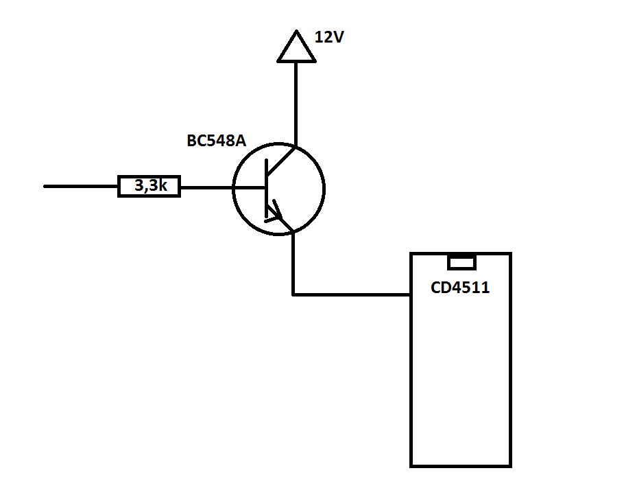

Hallo @ all habe vor einen Transistir als Schalter zu verwenden. möchte quasi ein 5V Signal auf 12V verstärken und damit auf einen IC Eingang gehen (siehe Bild) Ist das so möglich, denn bem Messen kommen bei mir komische Werte heraus. Am IC liegen keine 12V an. Danke im Voraus.
Das ist ein Emitterfolger (Kollektorschaltung), damit kannst du keine Spannung verstärken. Siehe https://de.wikipedia.org/wiki/Transistorgrundschaltungen
Ok danke für die schnelle Antwort, wie kann ich das Problem lösen, brauche an dem IC Input 12V. Kann ich das mit der Emitterschaltung realisieren ?
@ Andreas Claus (ice-kalt) >möchte quasi ein 5V Signal auf 12V verstärken und damit auf einen IC >Eingang gehen (siehe Bild) Geht so nicht. >Ist das so möglich, denn bem Messen kommen bei mir komische Werte >heraus. Logisch, du bekommst max. 3,3V-0,7 = 2,6V raus. Eher so. Siehe Pegelwandler bzw. https://www.mikrocontroller.net/articles/Transistor#Wie_kann_ich_mit_5V_vom_Mikrocontroller_12V_und_mehr_schalten.3F

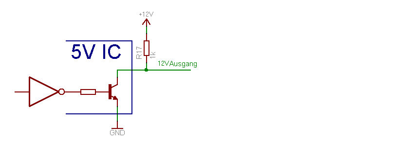

Ok danke, also müsste ich die Schaltung (siehe Bild) so aufbauen. Und beim 12V Ausgang kann ich meinen IC anschließen ?

Ja, wenn das IC mit 12V versorgt wird. Statt 1k würde ich 10k nehmen, wir müssen nicht so viel Strom verschwenden.

Andreas C. schrieb: > OK dann versuche ich das mal so. Denk aber dran, dass diese Schaltung invertiert.
Welche Leistung brauchen wir? Wie wäre es mit einem PNP-Transistor?
Wir brauchen alle Leistung die wir kriegen können. Wieviel Strom sollen wir denn auf der 12V-Seite wollen können? Aus dem Produkt von Strom und Spannung lässt sich auf die Leistung schließen. Ein PNP geht sehr gut als sog. High Side, wahlweise auch ein P-Kanal-MOSFET und dgl. Vielleicht möchtest du auch ein fertigs Solid-State-Relais.

Andreas C. schrieb: > Ok danke, > > also müsste ich die Schaltung (siehe Bild) so aufbauen. > > Und beim 12V Ausgang kann ich meinen IC anschließen ? aber nicht zur Stromversorgung, als hochgesetzten Port an Input geht das, als VCC eher weniger

Vom Emitter einen Arbeitswiderstand nach Masse schalten.
