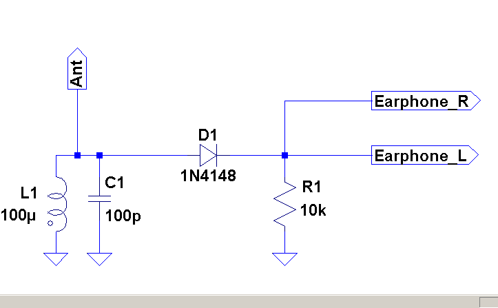

Hallo liebe community, Ich versuche schon seit langer Zeit einen Empfänger zu bauen, der eine bestimmte frequenz empfängt. Ich habe schon versucht mit der schwingkreisformel einen eigenen Schaltplan zu bauen, leider ging er nicht. Deshalb hoffe ich, dass eine Person aus dieser Community mir netterweise einen schaltplan geben könnte, der nicht zu schwer sein sollte, und die dazu gehörige formel womit ich dann die Variabeln in der formel berechnen kann und so weiss welche induktivität ich bei x μf brauche. Vielen Dank schon um Vorraus

Monti A. schrieb: > Deshalb hoffe ich, dass eine Person aus dieser Community mir > netterweise einen schaltplan geben könnte, Ich hab schon mal ein Design gemacht. Siehe Anhang. Es hat noch kleine Schwächen, aber es ist zu 99% fertig.
Für alle die kein LTSpice können, hier noch der Schaltplan.

Da auch die Tastatur defekt ist, gebe ich keine Tipps. Allerdings würde ich C1 durch einen Drehko ersetzen. Ach, im übrigen fehlt mir die MPX Unterdrückung. Nicht das der TO noch dann 19 oder gar 38 kHz am Ohr hat. So nach dem Schaltbold ist die Kanaltrennung auch noch nicht optimiert. Freitag Abend... Schönes WE Euch. Rolf
RadioMann schrieb: > Für alle die kein LTSpice können, hier noch der Schaltplan. Das ist ein normaler Detektorempfänger, der so prinzipiell funktionieren sollte. Allerdings braucht man dafür eine recht grosse Antenne und einen hochohmigen Kopfhörer. Alternativ einen NF-Verstärker.
Monti A. schrieb: > Ich weiss,dass ich nicht sehr viel ahnung von technik habe aber ich > möchte ja nur einen schaltplan wo ich mit einer bestimmten formel die > bauteile verändern kann um die zu empfangende frequenz zu ändern. Das geht im Prinzip mit der Thomsonschen Schwingungsgleichung (siehe Wikipedia). Schwieriger ist es dann, die dazu gehörigen Bauelemente mit der erforderlichen kleinen Toleranz zu bekommen.

Monti A. schrieb: > Jetzt bräuchte ich nur noch einen einheitlichen Schaltplan. Im Internet > habe ich nur den gefunden : siehe Anhang ...und was gefällt Dir an dem nicht?
