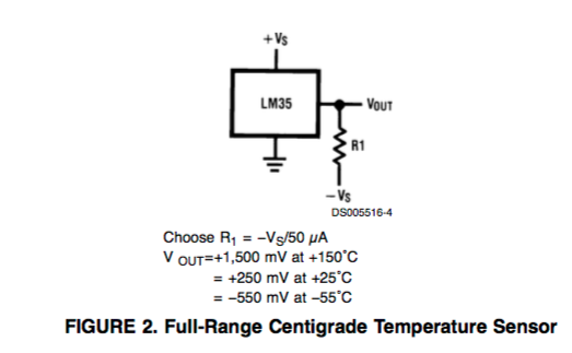

Es mag eine dumme Frage sein aber ist dein Datenblatt unvollständig zum
LM35? (siehe Anhang)
Negative Spannung kann man sich z.B. sehr einfach mit einem ILC7660
erstellen.

von M. K. (sylaina)
Oldie schrieb:
> Ich schätze mal, dass für den "0-5V 10bit ADC Eingang"
> negative Eingangsspannungen nicht sehr zweckdienlich sind.
Richtig. Aber man kann ja mit OPVs spielen. Oder, was auch möglich wäre
und schon oben erwähnt wurde: Man klemmt den GND des LM35 über eine
Diode an den GND des ADCs. Man spart sich damit zwar den ICL7660 muss
aber ein wenig mehr messen ;).
EDIT: Ach, figure18 zeigt das ja so.
