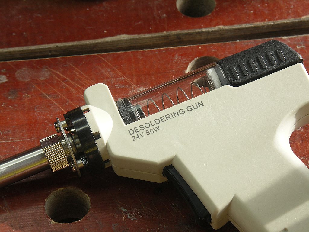

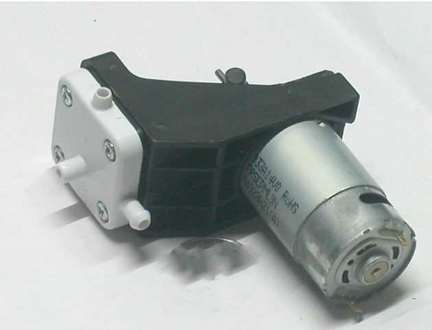

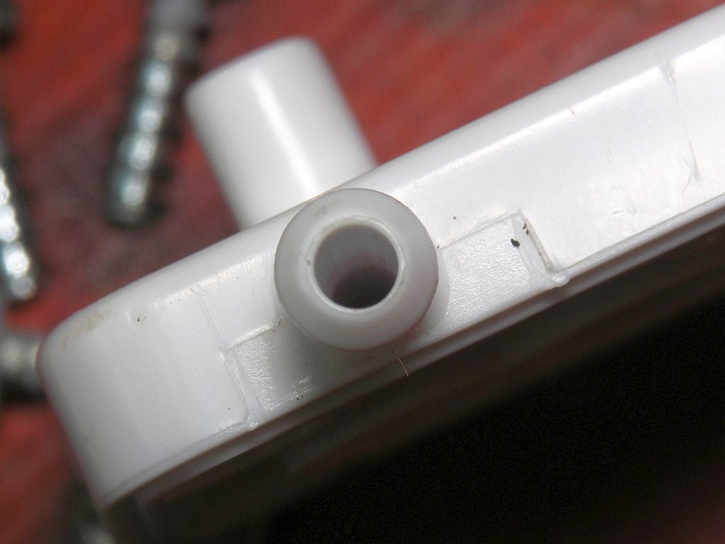

Da ich bei ebay eine Entlötpistole für 17 Eur incl. Versand entdeckt hatte und solche billigen Gerätschaften aus Chinaland oftmals einige Nachbesserungen benötigen habe ich mich zum Selbstbau einer Entlötstation entschlossen. Im ersten Schritt habe ich besagte Pistole ZD-552 geordert, dazu, hoffentlich passend, eine 12V Saugpumpe mit 14W Saugleistung, 4,5l/min, 85 kpas. Wie erwartet musste die Lötpsitole demontiert und an einigen Positionen manuell nachgearbeitet werden, sie arbeitet nun mechanisch einwandfrei. Ein Glücksfall: der Saugschlauch passt optimal auf den vorgesehenen Stutzen der Pumpe.. :)) Allerdings liegt dieser Stutzen seitlich um 90° versetzt, dazu existiert ein weiterer in axialer Saugrichtung mit etwas größerem Durchmesser. Wozu dient dieser? Saugkraftregulierung? Ich habe keine Messmöglichkeit der Saugleistung, subjektiv habe ich den Eindruck, dass die Saugleistung am zentralen Stutzen minimal höher ist, mein Finger beult sich stärker aus, die "Schmerzen" sind intensiver ;) Allerdings wird das dem größeren wirksamen Durchmesser geschuldet sein, die reine Saugleistung müsste gleich sein.
Sicherlich herrscht an beiden Stutzen derselbe Unterdurck, doch wie das halt so bei (Luft)Rohrleitungen ist: Je dünner und länger, je weniger kommt an. Da dein Schlauch aber sowieso definiert ist und die Entlötspitze der kleinste Durchmesser auf dem Wege zur Frischluft ist, macht es keinen Unterschied, welchen Stutzen du verwendest. Die originale Entlötstation hat noch einen Zellulosefilter vor der Pumpe, falls Lötzinnkügelchen im Saugschlauch mitgerissen werden und durch den Filter der Entlötpistole kamen. Die Frage wäre: Was ist dein Problem. Achso, die Temperaturregelung. Hättest du ja auch schreiben können.
Michael B. schrieb: > Da dein Schlauch aber sowieso definiert ist und die > Entlötspitze der kleinste Durchmesser auf dem Wege zur Frischluft ist, > macht es keinen Unterschied, welchen Stutzen du verwendest. Danke für Deine Antwort, genauso habe ich mir das gedacht. Der Zellulosefilter befindet sich im Glasrohr in der Entlötpistole, also alles prima ;)

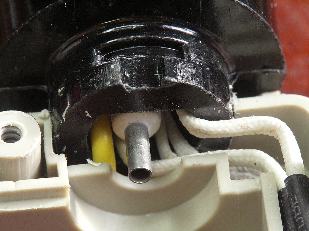

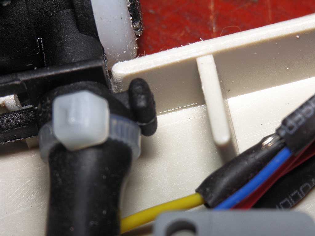

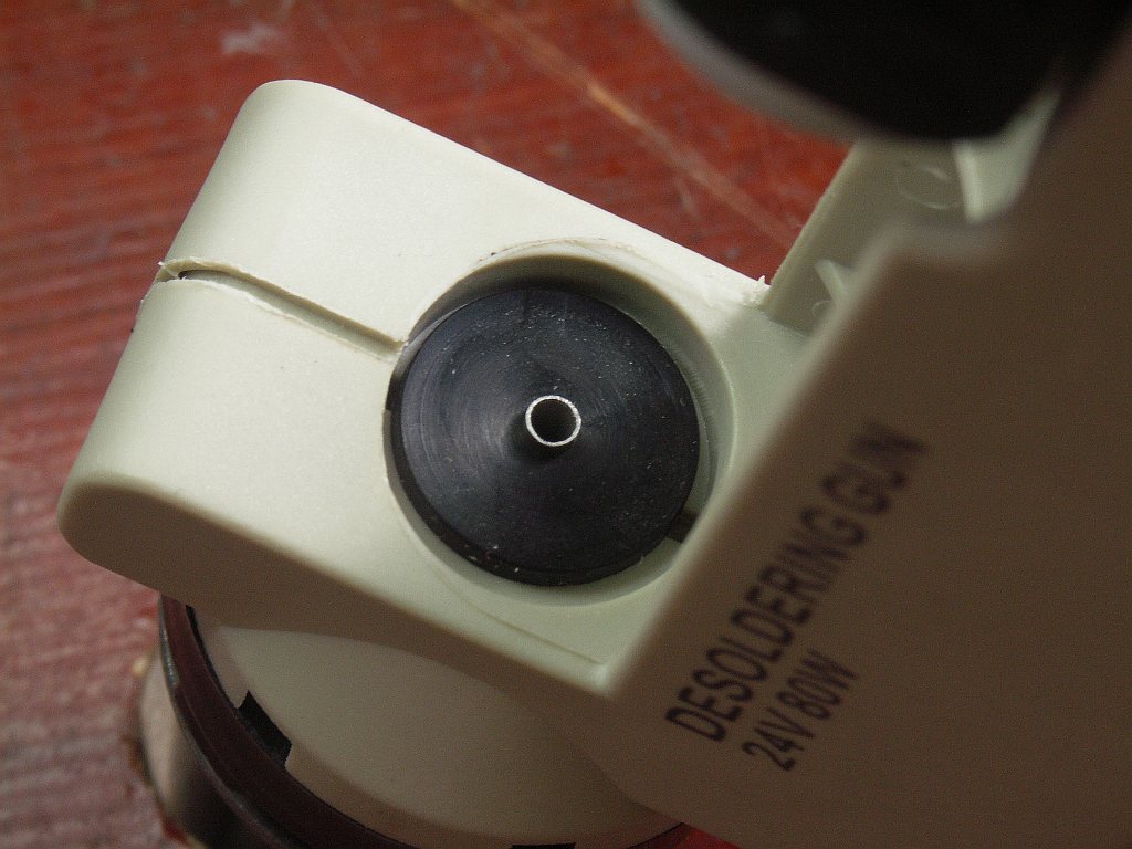

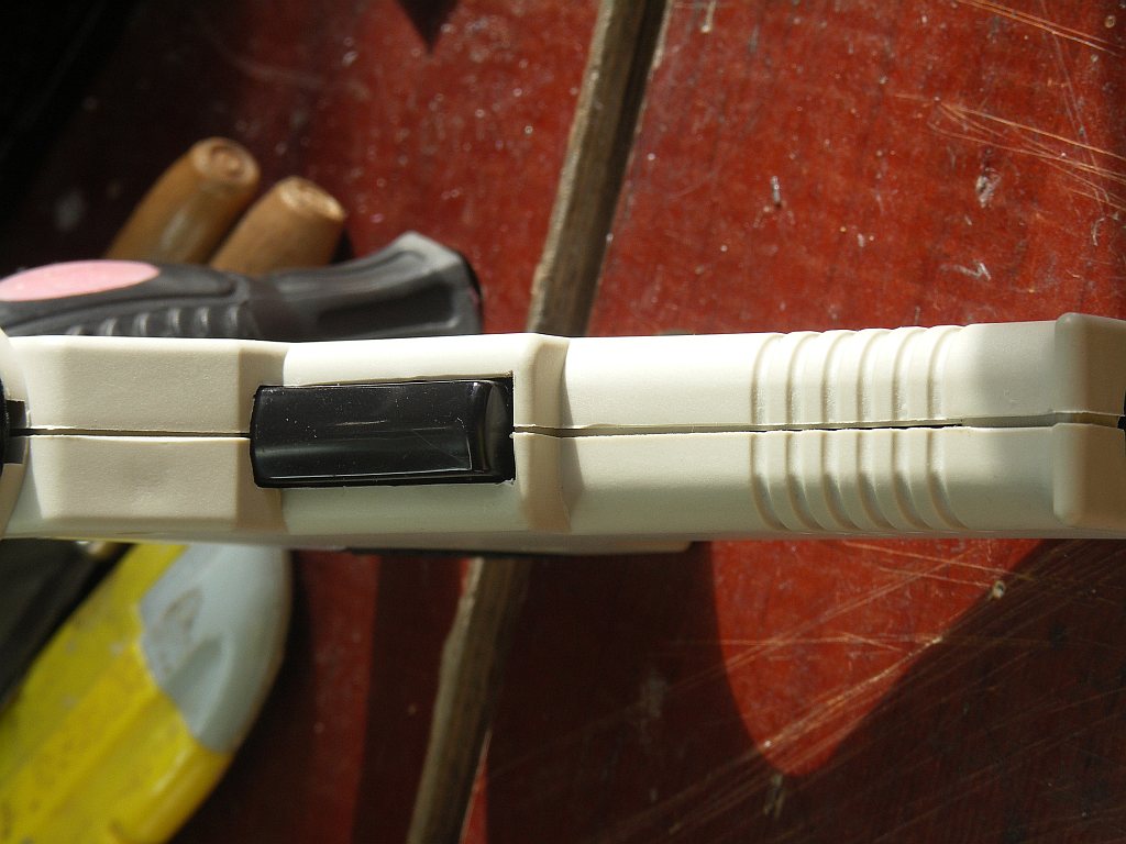

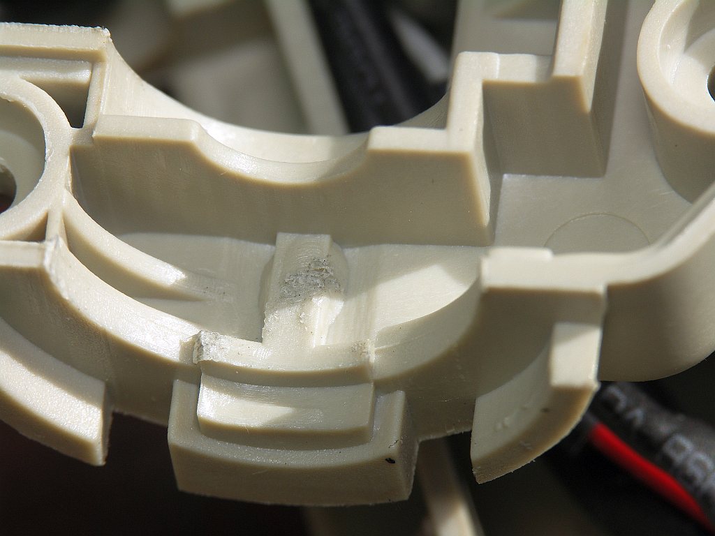

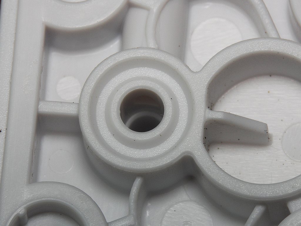

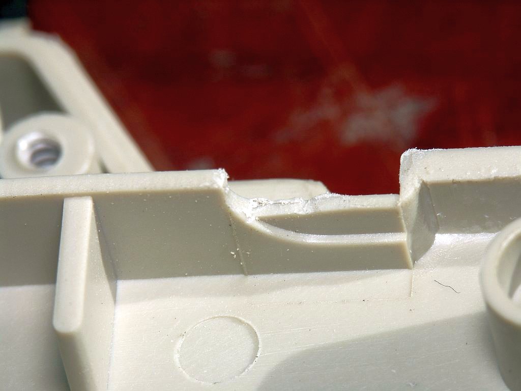

Michael B. schrieb: > Ja, da befindet sich AUCH einer. ??? Ich habe einige "Teardowns" betrachtet, nirgendwo habe ich dazu einen Hinweis entdeckt. Schlauchkupplung -> Schlauchstück -> Pumpe Das einzige was mir fehlt und was ich noch nicht gefunden habe ist eine passende Schlauchkupplung für die Frontplatte. Entlötking schrieb: > Warum musste die Pistole mech. nachbearbeitet werden? Weil sich z.B. der Öffner zur Entleerung des Glaskolbens nicht betätigen ließ. Bzw. nur mit Brarchialgewalt.. ;) Ursache: - Schlauchbefestigung zu ausladend, der "Gleiter" war nicht weit genug eingeschoben, stand hinten etwas über und das Verschlusspinnökel war verklemmt - Zugentlastung mangelhaft, der Kabelbinder war zu hoch angesetzt, der Schlauch stand unter Spannung Nach dem Öffnen: - Zugentlastung des Stromkabels verkantet und gequetscht - Entlöteinheit verkantet und verspannt eingebaut, die Zuleitungen waren unlogisch verwurschtelt irgendwie reingequetscht, der Absaugkanal stand nicht mittig. Eine exakte Mittenstellung konnte ich auch mit meiner Korrektur nicht erreichen, entweder sind die Aufnahmenuten zu stark geschädigt oder die Halbschalen selbst sind nur ausreichend präzise gefertigt. Das mit den 18 Volt wundert mich, auf der Pistole steht dick und fett 24V! ES war angedacht, für den Anfang Trafo und Elektronik einer YouYue 936 zu verwenden, da es mir weder aufs Grad ankommt noch auf Dauereinsatz. Über eine bessere Elektronik kann ich später immer noch nachdenken. Ursachen für den Selbstbau: - permanent laufender lauter Lüfter - laute Pumpe - vereinzelte Berichte über mechanische Probleme mit der Pistole Übrigens, die Pistole hat einen M16-6fach Aviation

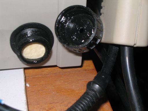

bianchifan schrieb: > Ich habe einige "Teardowns" betrachtet, nirgendwo habe ich dazu einen > Hinweis entdeckt. > Schlauchkupplung -> Schlauchstück -> Pumpe > > Das einzige was mir fehlt und was ich noch nicht gefunden habe ist eine > passende Schlauchkupplung für die Frontplatte. Genau dort sitzt der zweite Filter, siehe Bild (aber ich denke, er ist verzichtbar). Man sieht auch wen runtergerutschten Knickschutz.

Michael B. schrieb: > Genau dort sitzt der zweite Filter, siehe Bild (aber ich denke, er ist > verzichtbar). > Man sieht auch wen runtergerutschten Knickschutz. Danke für die Info! Dein Knickschutz sieht anders aus, meiner war etwas gequetscht, raus rutschen kannn der eigentlich nicht. Eine Schlauchkupplung habe ich inzwischen beim "C" gefunden, für 10€!!! Ich hab noch einige Detailfotos gemacht, allerdings allesamt nach meinen Korrekturen, das Kabel habe ich nicht angetatstet, die Zugentlastung hat sich nach Warmluft und Liegezeit sogar vollständig entspannt.

Hallo, die Pumpe meiner ZD-915 ist kaputt (Loch im Gummi), wo bekommt man eine Pumpe wie die oben gezeigte? Bzw. was sind die wesentlichen Parameter? Danke! Gregor
Die Zeit bis das Vakkuum aufgebaut ist. Die ist meist zu lang. Oder mit billiger Pumpe und Tank Vakkuum erzeugen und mittels Magnetventil an den Schlauch weitergeben.
Gregor schrieb: > wo bekommt man eine > Pumpe wie die oben gezeigte? http://www.ebay.de/itm/Entlotpistole-ZD552-24V-80Watt-fur-Lotstation-ZD-917-/391181505804?hash=item5b143c150c:g:h98AAOSwMmBVinuq Könnte auch passen, aber keine Garantie, dass das stimmt.
Diese Pumpe sollte identisch bzw. gleich ein: http://www.ebay.com/itm/DC-12V-18W-Vacuum-Pump-Getter-Pump-Suction-Pump-Tin-Dedicated-Up-to-0-085Mpa-/171198668163?hash=item27dc3c5d83:g:pfgAAOxyUrZSsrJA Ist sogar noch günstiger :)
